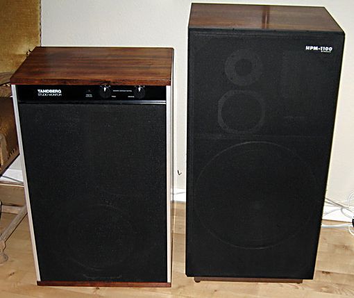

Oto kilka prób klonowania. Te mniejsze na ostatnim zdjęciu to TSM
