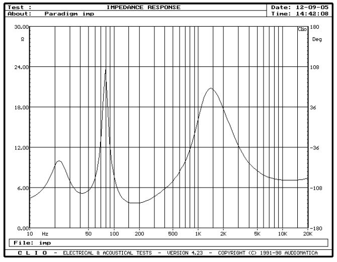

Czesc wszystkim
Zrodzilo sie we mnie pytanie na ktore nie potrafie znalezc odpowiedzi (nie bic, wiedza ficzyczno-elektryczna
Hidden Content

Yamnick, 28 Maj 2010, 01:23
>Tutaj wlasnie zrodzilo sie we mnie pytanie: czy ja te glosniki moge podpiac w biwire 4x4 do tego
>wzmaka bez ryzyka ?
Tak, możesz. Obciążenie wzmacniacza się nie zmieni.
> Czy one wreszcie sa 4 ohmowe, czy 8 ohmowe ?
Nominalnie mają taka impedancję jaką określił producent. Charakterystyka impedancji to już inna bajka. Tak czy inaczej, nie ma to nic do rzeczy przy wyborze sposobu podłączenia kolumn do wzmacniacza.

ecamel, 28 Maj 2010, 09:04
>bajka.
Nominalnie to producenci często piszą bajki. .... Nominalnie to tą kolumnę określił bym na co najwyżej 6 Ohm ... choć jak widzę te minima przy ~4 Ohm to :/

Kyle, 28 Maj 2010, 09:36
Ja bym określił na 5,5 ;)
Właśnie dlatego, że każdy by pewnie przyjął inną wartość nominalną, zakłada się, iż wyjściowo jest taka jaką podał producent ;)

Siema ten temat przerabiałem kilka lat temu tak więc myślę ,że Ci pomogę.Po pierwsze jak podłączysz dwie pary kolumn 8 impedancja się zmieni tz. jak dasz dwie kolumny po 4 ohmy wzmacniacz będzie to widział jako jedna kolumna 8 ohmów i na odwrót .Jeżeli chodzi o kolumnę która ma powiedzmy 6 ohma bez względu jak podłączysz czy razem czy oddzielnie od strony wzmacniacza zawsze jest identycznie.Nie patrz na kolumnę jako dwa głośniki ponieważ impedancja głównie zależy od głośnika niskotonowego.Poza tym masz mocny wzmacniacz maleńkie kolumny z dobrą efektywnością i tu nie szukaj igły w stogu siana.Jednie w przypadku wzmacniaczy lampowych gdzie masz oddzielne trafole z odczepami 4lub 8 ohm jest inna bajka tu należy podłoczyć prawidłowo.Gdybyś miał taki zestaw jak ja nocami byś nie spał i zastanawiał jak podłączyć.Moja konfiguracja to
-18 W wzmacniacz
-kolumny Thiel 3,8 ohma sugerowany wzmacniacz 300W
A ja tymczasem mam zapięte kolumny do 8 ohmowych gniazd kablami bi a kolumny maja tylko pojedyńcze zaciski :) Wszystko na odwrót a zapytaj kolegów jak to grało zemdlałbyś :)

Nie zagra lepiej bo nie ma prawa !!! Jeżeli podłączysz oddzielnie górę i dół od strony kolumn to tak a od strony wzmacniacza nic a wręcz przeciwnie może być gorzej bo samo wciśnięcie trybu A plus B może iść przez jakiś dodatkowy przełącznik czy przekaźnik .Zostaw jak masz szkoda kabli i nie myl pojęcia bi wire z bi amp :) bo s2000 ma dwie końcówki a nie 4 oddzielne.Ja używałem A+B w Arcamie jak miałem za grube kable i nie mieściły się w otwory to raz a dwa jak miałem dwie pary kolumn w różnych pokojach i po to to jest !!!

No i sprawdzone - dzis wpialem dwa osobne kable uzywajac obu kompletow wyjsc glosnikowych we wzmaku (A+B/bi-wiring wybrane na selektorze).
Sprawdzilem tez podpinajac oba kable do jednego kompletu wejsc - nie slysze kompletnie zadnej roznicy miedzy tym czy wszystkie kable dla danego kanalu sa wpiete w wejscie A czy B, czy kanaly i kable rozdzielone sa na A+B - wygoda i estetyka polaczenia przy dwoch osobnych kablach (jakie mam w tej chwili) dyktuje uzywania ich w konf. A+B.
Dzwiek nie pogorszyl sie, a polepszyl - ale to juz raczej kwestia kabla i historia na inny watek. Tak jak mowie - roznicy miedzy wciskaniem wszytkiego w jeden komplet wyjsc badz rozlozeniem na dwa nie jestem w stanie uslyszec.
Dla ciekawych: wyjscie A (pierwsze od gory we wzmaku) napedza gore, wyjscie B (drugie od gory) napedza dol - wiec logika polaczenia jest zachowana.
