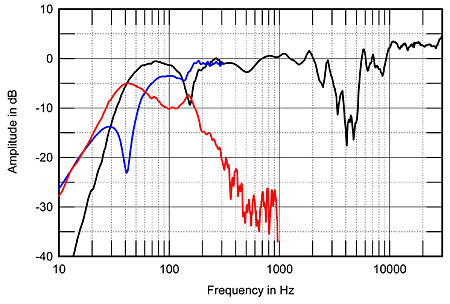

>Producent zapewnia, że przetwornik schodzi do 40Hz bez rezonansów
Tak, chyba przy wparciu pomieszczenia. Bo normalnie to w tej obudowie ma -6dB przy 40Hz. Żaden rekord.
A charakterystyka przenoszenia ? Iście hi-endowa... Wygląda to na efekciarski dźwięk, gdzie odfiltrowano górną średnicą, a pseudo-przestrzeń poprawia podwyższona ilość wysokich tonów. Sztuczka stosowana w tanich kinach domowych.
Jestem w stanie zrobić podobne (i lepsze) kolumny za 1/3 ceny tych cudów. Pytanie czy ktoś je kupi.
Zamiast sugerować się wykresami lepiej umów się na odsłuch i wtedy porozmawiamy. Wysokie tony, jak to się wyraził jeden ze znajomych (prowadzący (oficjalnie) produkcję kolumn głośnikowych), w Zu są reprodukowane na tyle zachowawczo, że spokojnie zamiast wstęgi mógłby być konwencjonalny tweeter.
jozefkania, 30 Maj 2010, 21:31
Jeśli tylko takowe kiedyś popełnisz z chęcią ich posłucham. Serio.

Z taką charakterystyką to nie może grać normalnie. To prawie wygląda jak reverse-null w tradycyjnych kolumnach. Ja rozumiem, że pewnych rzeczy się nie przeskoczy w takim układzie głośników i z takim podziałem. Jednak za takie pieniądze wypada się lepiej postarać.
Domyślam się, że to gra po prostu dziwnie... A, że uszy szybko się aklimatyzują, to "wszystko gra". Wystarczy pewnie postawić obok normalne kolumny, wyrównać głośność i przekonać się, że Esencje wycinają cenne informacje z górnej średnicy (najwrażliwszym zakresie ludzkiego słuchu). Cudów ni ma. Pomiar nie kłamie. Ludzie czasem tak.
Jeśli masz możliwość, to zrób taki test.

podczas odsłuchów Zu przepinałem się od czasu do czasu na konwencjonalne kolumny. Niestety wbrew pomiarom to Zu podawały na górze więcej informacji i robiły to w bardziej cywilizowany sposób niż konwencjonalne zestawy. :-(

Lipa, od 3-5kHz potężna dziura !!! Ten shit, filtruje pasmo w którym bardzo dużo się dzieje.
Generalnie takie g---o nie powinno grać i być nazywane hi-endem.
Podejrzewam, że gdyby coś takiego zrobił np. Tonsil, a przede wszystkim gdyby kosztowało to to 500zł, wszyscy by zjechali takie kolumny jednogłośnie i na całej linii.
A tu mamy znowu magię marki i ceny !!!
Zwykłe oszustwo.
Pytanie kto kogo oszukuje? Czy producent recenzenta, czy producent klientów, czy też recenzent nas?

Wg mnie te pomiary są niewiele warte, akustyka pomieszczenia wpływa bardzo znacząco na przebieg głośności od częstotliwości. Konstruktor głośników dla siebie może optymalizować konstrukcję pod swój pokój po optymalnym ustawieniu głośników w pokoju, uważam, że głosniki lepszej jakości powinny mieć modyfikowaną zwrotnicę pod konkretny pokój, a jeszcze lepiej być w pełni aktywne, bez zwrotnicy pasywnej, z porządnym korektorem i zwrotnicą cyfrową. Dla głośników jakie mamy teraz trafienie w idealną kombinację wpływu wszystkich części toru audio jest jak granie w totka, losuje się, ślepo dobiera jakieś, byle odpowiednio drogie, urządzenia i liczy na cud. Chciałbym, żeby dyskusje na tym forum były bardziej podparte logiką i nauką, a na tym forum i chyba ogólnie na rynku audio ponad wszystko liczy się odsłuch jednej osoby w jednym pomieszczeniu w konkretnym zestawie. TO NIE JEST WARTOŚCIOWA INFORMACJA, to jest jak opis spaceru po parku i opisywanie jak pięknie promienie słońca przebijały się przez korony drzew, a nie plan zagospodarowania terenu z którego można coś dla siebie znaleźć. Oczywiście zgadzam się, że słuchając muzyki zależy nam na takich pięknych "przebłyskach", ale taką metodą trafienie na taki "przebłysk" jest jak szukanie igły w stogu siana, a przecież dałoby się się jakąś teorię wypracować. Teorię budowania systemu. Wg mnie do zbudowania dobrego systemu nie wystarczą uszy, powinno się mieć chociaż na czas dobierania elementów zestaw pomiarowy i umieć go obsługiwać.
Link to comment
Hidden

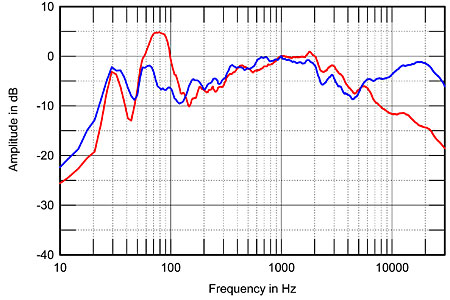

Miałem obawy przed wklejaniem tych pomiarów. Pomiary można wykonać korzystnie i niekorzystnie dla danej konstrukcji... Zauważyłem, że np. "Audio" badając kolumny ze zwrotnicami pierwszego rzędu, robiło kilka pomiarów w płaszczyźnie pionowej, a do końcowej tabelki dawali "najładniejszy" wykres. Tym samym pokazując powiedzmy potencjał danej kolumny, a nie jej najsłabsze strony.
Problem i pułapka pomiarów jest taka, że "uszy to nie mikrofon". Chodzi mi o to, że prawie nikt nie słucha kolumn z odległości jednego metra, z dokładnie dobraną wysokością stołka, żeby uszy były na wysokości osi tweetera. Można bardzo dobrze zestroić głośniki, uzyskać głęboki reverse-null, ładne zbocza. A kilka centymetrów niżej, wyżej i na boki będzie już tak sobie.
Nie zmienia to moim zdaniem faktu, że mając uszy tam gdzie był mikrofon, prawie niemożliwe jest, by nie usłyszeć, że coś jest nie tak.

JarlBjorn, 1 Cze 2010, 15:00
>(...) zmatowienie (...)
-18dB oznacza nie zmatowienie, tylko DZIURĘ
w przypadku wykresów owszem zawsze dobrze jest znać warunki w jakich został wykonany pomiar, ale patrząc na wykres, w domyśle patrzymy na ustandaryzowaną metodę pomiaru.
dziwi mnie obrona tak "krzywo" grających głośników i przypinanie im łatki hi-end, podczas gdy playery i amplifikacje z dużo mniejszymi odchyłkami są dużo surowiej oceniane ...
ps. jozefkania, przydałaby się informacja przy każdym z wykresów na temat warunków pomiaru.

A może to pokazuje po prostu jakieś problemy szerokopsamówki z kierunkowością? Łamanie się membrany ma miejsce już poniżej 2kHz i ten dyfuzor niewiele tu pomaga?
Może sam pomiar nie był wykonany idealnie, ale jeśli tak to wygląda na osi to pod kątem tym bardziej nie jest dobrze.
Poza tym, obudowa wykonana jest chyba z 18mm a nie 18cm MDF?

Jasne, tylko że jest jeszcze wymóg pewnej minimalnej poprawności technicznej.
Wyraźny 12dB dół o szerokości jednej oktawy na charakterystyce częstotliwościowej sugeruje, że gdzieś popełniono gruby błąd. Lub przynajmniej niezbyt starannie wykonano pomiar (mikrofon na złej wysokości lub nie na osi głośników), czego jednak nie jestem w stanie rozstrzygnąć.

Piotr__, 6 Cze 2010, 19:55
>sa tez skomplikowane zwrotnice i filtry dla milosnikow elektroniki teoretycznej z ktorych nic nie
Przy dogodnych okolicznościach można za pomocą 3 elementów w zwrotnicy uzyskać tolerancję pasma +/-2dB, albo i lepiej. Czyli wilk syty i owca cała.
Przykład tych kolumn wskazuje raczej na brak synchronizacji fazowej przetworników, co ogólnie jest poważnym błędem. Tylko się domyślam. Molibden sugeruje, że to wina tego szerokopasmowca. Pewne jest to, że wypada się bardziej postarać za takie pieniądze. Gdyby mi ktoś dał te głośniki do zestrojenia, to bardzo bym się zdziwił gdyby grało dobrze, a w pomiarach wychodziła dolina, jak na obrazku. Tu się pojawia spore zaskoczenie i zastanowienie, które myślę ma każdy, kto stroił kolumny, robił pomiary pasma.

Nie wiem skąd w was niektórych tyle siły by bronić takiej charakterystyki ... w przypadku odtwarzaczy CD, gdy charakterystyka w górze podbita była o +1dB od razu słychać było, że wyostrzona jest owa góra ...
Tu mamy dół, że ho, ho i są tacy, którzy próbują wykazać, że to świetna cecha ...

Molibden, 2 Cze 2010, 22:57
>nie jest dobrze.
To jest chyba dobry trop. Miałem okazję posłuchać tych kolumn. Samo brzmienie nie zwróciło jakoś bardzo uwagi w żadną stronę, ale zauważyłem ciekawy i dość dziwaczny efekt. Otóż kolumny grają zupełnie inaczej gdy się stoi w miejscu odsłuchu, oraz gdy się usiądzie. Ta w sumie niewielka zmiana wysokości powoduje zdecydowaną zmianę dźwięku. Oczywiście lepiej jest na siedząco, szczególnie gdy głowa pozostaje na wysokości głośników wstęgowych. Zmiana dotyczy barwy i trudno ją opisać parametrami ilościowymi, raczej jakościowymi. Gdy uszy uniosą się ponad linię wstęg coś się psuje.
Druga obserwacja dotyczyła reakcji na przesuwanie głowy (będącej na wysokości wstęg) na boki. I znowu okazało się, że kolumny są bardzo wrażliwe i fundują zmiany barwy nawet przy wychyleniach o 20-30 cm. W efekcie można było cieszyć się dobrym odsłuchem jedynie będąc zamrożonym na fotelu w jednej jedynej pozycji, a i tak szczegolnych uniesień nie było.
Powyższe obserwacje zmiany charakteru dźwięku w funkcji położenia słuchacza powinny być łatwo dostrzegalne i polecam poeksperymentować osobom, które będą miały kontakt z tymi głośnikami. To jest zjawisko pochodzące od kolumn, nie od pomieszczenia. Kojarzę tylko jedne kolumny, gdzie zaobserwowałem podobny fenomen. To były Ancient Audio na AudioShow 2008, czyli pierwsze podłogówki pana Waszczyszyna. Na stojąco to był dramat. Na siedząco lepiej, ale i tak za głośno.
Wydaje mi się, że omawiana dolina na wykresie może być spowodowana kłopotami we współpracy wstęgi z szerokopasmowcem. Szerokopasmowiec o tak dużej, a więc ciężkiej membranie, nie da rady poprawnie zreprodukować wysokich tonów. To widać w formie spadku od 2 kHz z charakterystycznymi szpilkami. Dołożono więc wstęgę, aby pomóc i trochę przesadzono z ilością pod koniec zakresu, aby bardziej błyszczało. Dlaczego wstęga jest umieszczona poniżej, a nie powyżej szerokopasmowca? Nie wiem, ale może zadecydowało strojenie obudowy dla basów? Może coś innego, ale chyba nie potrzeba bycia na siłę oryginalnym, bo w audio to jest często strzał w kolano. Akustyka ma swoje prawa i w nosie ma wszelkie mody.
Mając na uwadze obserwacje odsłuchowe i pierwszy wklejony tu pomiar mam wrażenie, że gdyby ustawiono mikrofon nawet 10 cm obok, krzywa mogłaby się drastycznie zmienić. Sam pomiar też nie jest dobry. Przy 150 Hz też jest dołek aż 10 dB, a właściwa "jazda" trwa praktycznie od 2 kHz aż do końca, bo powyżej 10 kHz procentowa zawartość tych częstotliwości staje się znikoma. To, co odbieramy jako wysokie tony, kończy się gdzieś na 8 kHz.
Robiłem kiedyś zwykłe pomiary zwykłych kolumn w zwykłym mieszkaniu. Żadnych cudów w sprzęcie. I nie było takich anomalii.
