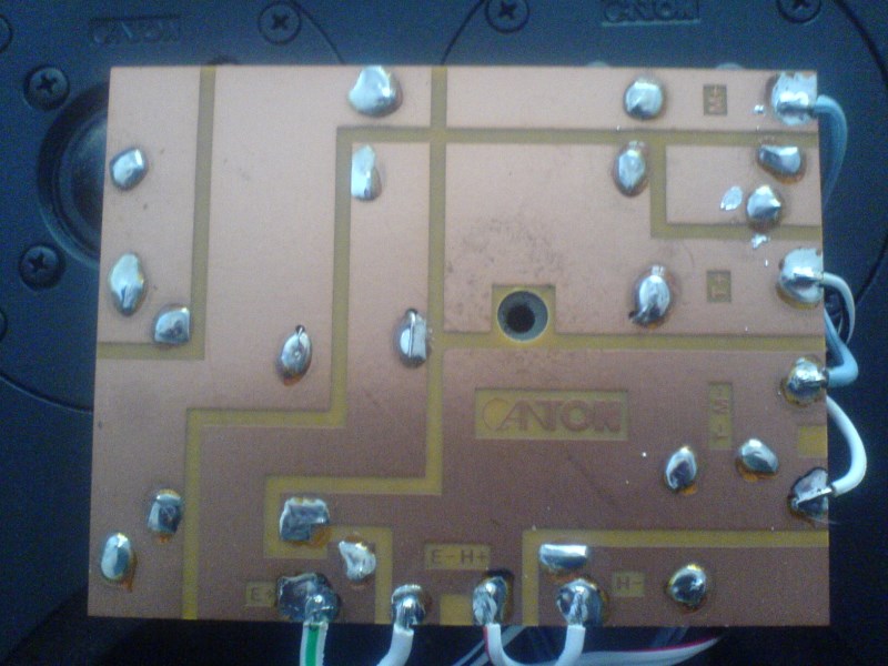

Odświeżę temat. Jestem w kropce jeśli chodzi o kondensatory, ponieważ nie pisze jakie mają wartości. Wstawiam zdjęcia zwrotnicy od strony elementów i ścieżek, może uda się Wam coś wydedukować.

Jak chcesz/musisz cos zrobic, to pomierz pojemnosci i opornosci odpowiednich elementow, powinny byc mniej wiecej jednakowe w obu kolumnach. Jak beda odstepstwa to wymien, koniecznie parami. Kondensatory masz bipolarne, te ktore sa w szereg z wysokotonowym mozna zmienic na MKP / MKT, ew. pozniej dobrac/zwiekszyc opornosc szeregowego opornika ( w przypadku zbyt duzej ilosci wysokich ). Kable wewnetrzne mozna dac inne/lepsze. Wiecej bym nie zmienial,
Odpisali mi z Cantona, że 2424 (ten po lewej) to 33uF/23V. Co do reszty nie posiadają już niestety żadnych danych. Zmierzyć nie mam możliwości niestety.

Napisałem do firmy WEGO, ówczesnego dostawcy kondensatorów dla Cantona i zaskoczenie. Podali bez problemu. Bardzo wysoka kultura i życzliwość.
1. WEGO ELKO Glatt
23VAC
2424 6T
TFZ/TM
Bipolar GPF
Hier weiss ich, dass es 33uF sind.
33 µF / 23 VAC +/-10%; Abm: 18x35mm
2. WEGO Audio Frequency
AD-FG
2902 7T
70VAC/100V
Bipolar GPF
Maasse 25x14mm
3,3µF / 60 VAC +/-5%; Abm: 14x25mm
3. WEGO Audio Frequency
AD-FG
2103 7T
60VAC/100V
Bipolar GPF
Maasse 35x18mm
10 µF / 60 VAC +/-5%; Abm: 18x35 mm

ja tuningowałem swoje kolumny , wymieniłem okablowanie: góra srebrzony, dół solid core jantzena z polinku, wymieniłem kondka w strefie wysokotonowej na mkp nieb jantzena + musiałem zwiększyć opornik w szeregu o 25% bo się góra przejaskrawiła koszt total około 130 pln
remont robiłem na raty 1x tyg: kondek, kable, opornik - żeby się osłuchać wiedzieć o co chodzi i wygrzać element
jak wymienisz na pałę na te same wartości na mkp - to na 99% będzie kicha
mam lepszą górę(stereofonia, klarowność, powietrze) i bardziej sprężysty lepiej kontrolowany dół - jestem zadowolony
Spróbuję najpierw z tą samą wartością co elektrolity i zmianą rezystora w tweeterze.
P.S. Który rezystor będzie odpowiedzialny za wysokotonówkę ?
Słuchałem ich u znajomego i dopiero zwiększenie o kilka Ohm opornika w szeregu z tweeterem przygasiło wybijające się wysokie i dało się wreszcie słuchać muzyki.
Zmieniłem wstępnie w jednej kolumnie górę na MKT + rosyjskie MBM, średnicę na K73 (nie nadają się zbytnio) zachowując pojemności. Porównuję słuchając obu kanałów i prawy/lewy na przemian. Zniknął koc, pojawił się detal, całość nabrała jasności, wyrazistości. Górę trzeba będzie lekko przytłumić jak koledzy radzili, ale to po wymianie na Jantzena Cross Cap. Różnica jest jednak bardzo wyraźna.
