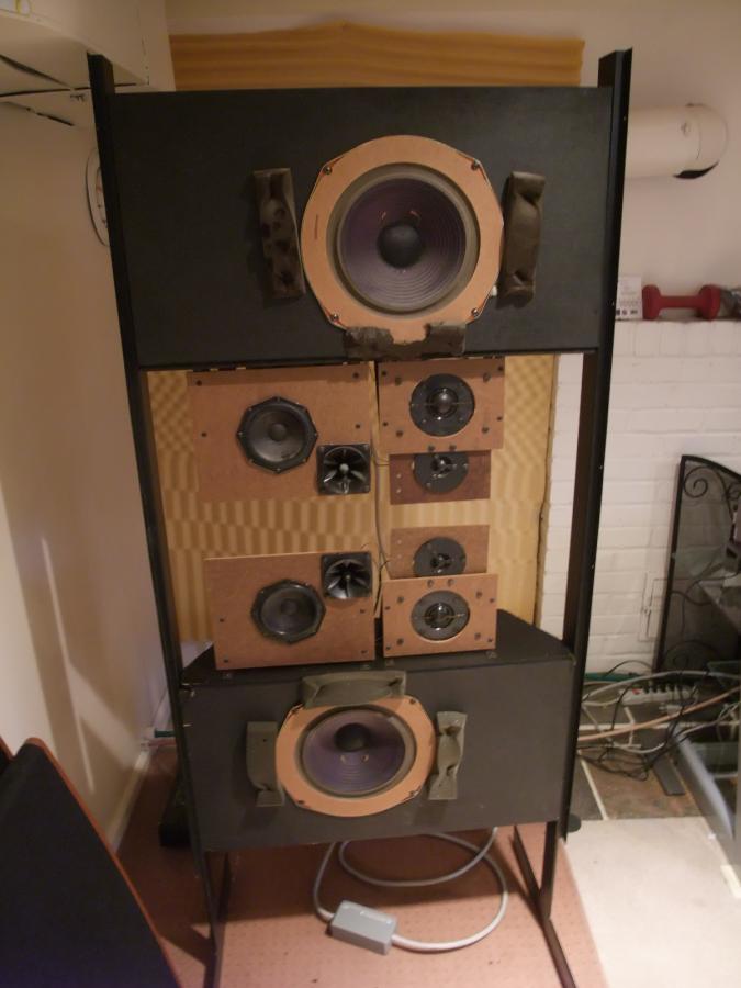

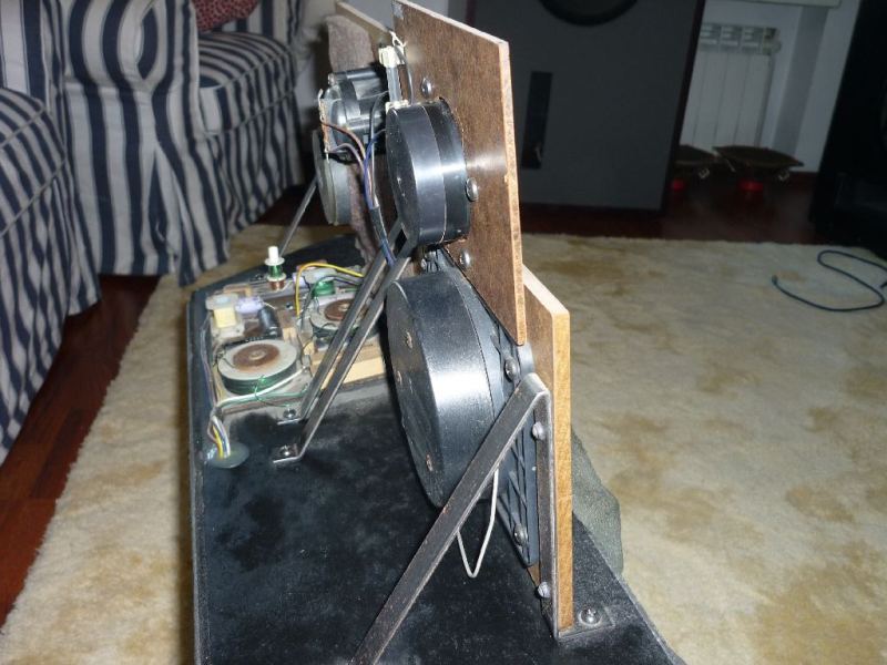

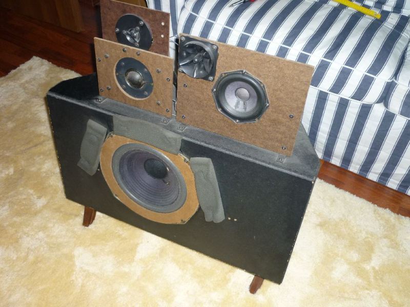

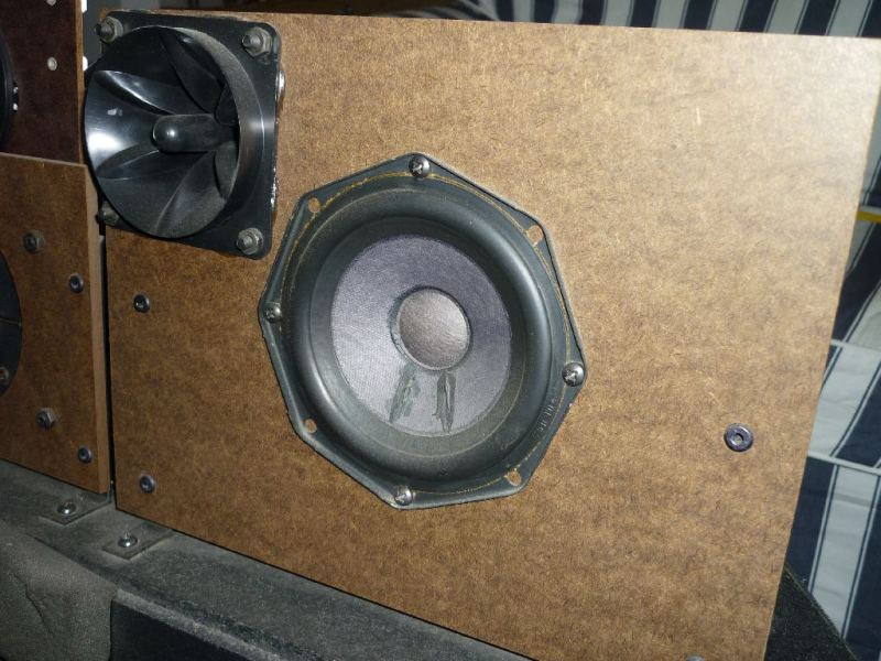

rozbierane...po zdjeciu oslon naszym oczom ukazaly sie najbzydsze glosniki swiata :) w kazdym razie odgrody pelna morda..

Alez dziwactwa, wygladaja identycznie jak elektrostaty Quada ESL-57 !
Nookie,
to nie moze byc dipol bo zaden z tych glosnikow nie gra w tyl.
Jakiej marki tam siedza glosniki ?
nie wiem do konca, podobno niektore to philips...piezo to chyba motorola. Wlasnie kupilem do nich jungsona ja-88d. Zobaczymy jak to wszystko razem zagra, napewno jungson powinien miec wystarczajaco duzo mocy.
Jeden wysokotonowiec byl wymieniany i zastanawiam sie nad kupnem orginalnego bo ten wyglada na produkt innej firmy. Pozatym jak wspominalem zawieszenia basowcow sa zmienione z tym ze jakis geniusz jedno zalozyl tylem.

Sredniotonowka przypomina faktycznie Philipsa.Te czerwone naklejki przy plusach tez jak w Philipsach.
aaa ok...jak juz wspomnialem, jedne z najbrzydszych glosnikow w historii ale takie sa od wyjscia z fabrykii, lacznie z drewienkami na ktorych osadzone sa glosniki i cala reszta sa w 100% orginalne.

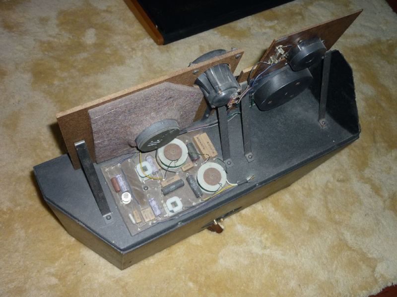

Okazalo sie ze moje egzemplarze jednak nie byly modyfikowane w tym stopniu jak myslalem. Zwrotnice sa orginalne a w nich kiepskiej jakosci (i najprawdopodobniej wyschniete na wior) meksykanskie kondensatory i cala bateria rezystorow. W najblizyszym czasie dam je do wymienic specjaliscie od tego typu zadan, podobno przynosi to bardzo dobre efekty.
dalej: jeden wysokotonowy wymieniony na wife, ale mam na oku orginalny zamiennik. jeden basowiec ma wymienione zawieszenie ale nie bede go ruszal bo gra bez zastrzezen.

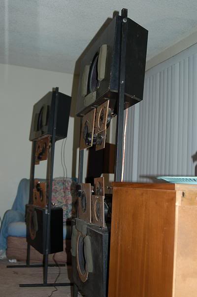

Ponizej fotki tzw. "stacked". Podobna modyfikacja o ktorej pisalem w odneisieniu do elefktostatow quada. POlega na polaczeniu dwoch sztuk na strone....kolejny krok do "dahlquist-nirvana" :))))
