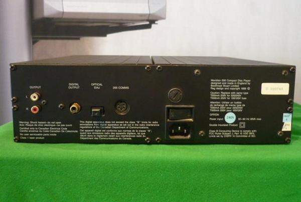

A co to za dac ? Zrobiłem fotke ale sporo tu scalaków jeden duży zasłoniety radiatorem i nie wiem co to moze byc? Fotka to wnętrze maridian 206 . Mam go do sprzedania i pare osób pyta jaki tam jest dac . Dzieki za info i pozdrawiam wojtek PS można pisac na [email protected]
Typ zastosowanego dac-a możesz określić po numerze seryjnym urządzenia.Jeśli zaczynał się on od 1,to był to TDA1541.Reszty nie pamiętam,ale te informacje są we wpisach na forum.
Na moim brak nr seryjnego ,prośba o określenie tego dac . Pare osób pyta o ten cd , z moich porównań odsłuchowych jest lepszy od cd 555 esd . Moge podesłać więcej fotek ze środka .

Jeśli tył wyglada tak ....to jest to Meridian 206 z TDA 1541A S 1...
Tu są zdjęcia gdzie można określic jaka to wersja Meridiana 206...
http://www.meridian-audio.info/show.php?compid=172
Witam ponownie oglądałem stoęe z meridianem ale nie doszedłem do tago jaki tam jest dac , patrz fotka wyżej . Pozdrawiam i dzięki za info .

..przecież każdy typ tego modelu ma wyrażne rożnice..choćby inaczej rozmieszczone gniazdo zasilania...a najmniej udany model ma napisane z tyłu ..bitstream..
Czyli ...zdjęcie Twoje mówi że....nie jest to 206 z TDA1541A, dalej nie delta sigma bo ma napisane na przednim panelu, chyba że napis wytarty ...jeśli nie ma napisu ..bitstream...z tyłu to znaczy że jest to model 206B z DAC 7...
