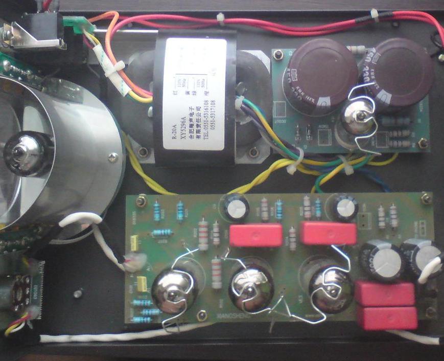

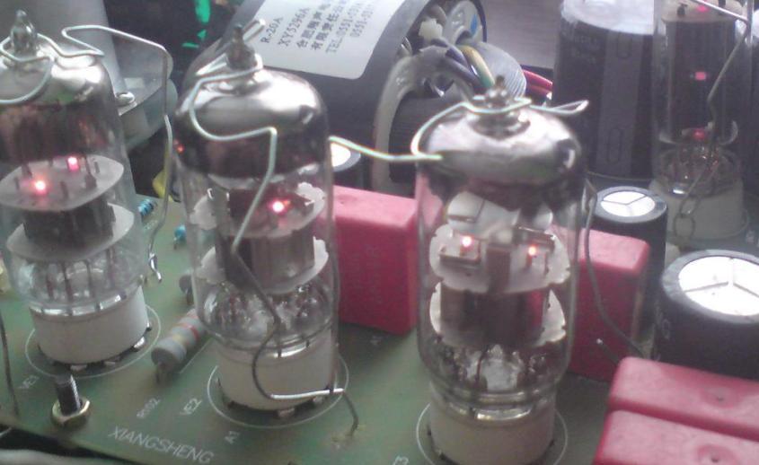

Panowie... narazie to chcialbym przywrocic go do zycia, nie w glowie mi zadne modyfikacje :/
w zalaczniku dodaje zdjecia
jedna z lamp (srodkowa) byla lekko odchylona poniewaz odpadl zaczep do tych drutow dociskajacych, nie wiem czy to ma jakies znaczeni, docisnalem wszystkie lampy, podlaczym lecz nic to nie dalo :/
nie widze zadnych uszkodzen... prosze o pomoc

Zmierz napięcia w miejscach H-H (to powinno być ok, bo lampy świecą) i przede wszystkim pomiędzy punktami B+ i GND.
Nóżka kondensatora na szynie B+ (na wysokości napisu GND wygląda na niewlutowaną).
Załączam rysunek.

ok dzieki wielkie, okolo godziny 15 pomierze
bardzo mozliwe ze cos jest nie tak przy tym kondensatorze poniewaz zauwazylem w tym miejscu, tzn pod plytka na obudowie cyne, czyli moze tam cos sie odlutowalo (mam taka nadzieje...)

na szynie B+ GND jest okolo 128 V na H-H jest 0,6 V jak dobrze odczytalem...
sprawdzilem kondesator, jest przylutowany, dzwieku dalej brak :/

sa male postepy
wzmacniacz zaczal grac przez chwile, poczym odpadl jeden kabelek (zolty kolo kondensatora idacy do szyny B+) przylutowalem spowrotem lecz teraz napiecie na szynie B+ GND jest w granicahc 8V i wzmacniacz wogole nie mam mocy, dzwiek jest ale strasznie cicho i jest znieksztalcony :/

a wiec tak
po sznurku do klebka :)
po zaniku napiecia na szynie B+ GND odkrecilem plytke zasilania i zajrzalem pod spod
co ujrzalem na zdjeciu
trzeba przyznac ze chinczycy nie dbaja o jakosc swoich wyrobow ;)
temat zamkniety
dziekuje za pomoc :)

Dociśnij lampy i obejrzyj dokładnie połączenia przewodami pomiędzy wszystkimi płytkami (może coś się odlutowało/urwało podczas Twoich walk).
Kolejna sprawa to potek. Dla wszystkich głośności masz ten problem?

tak dla wszystkich glosnosci tak samo
sprawdzalem na kolumnach i to samo (sprawdzilem bo cos wejscie sluchawego nie lapie za dobrze i myslaem ze cos z nim nie tak ale na wyjsciu na wzmacniacz to samo)
planuje po powrocie z pracy zamienic lampy miejscami by sprawdzic czy to wina lampy czy toru. moge wogole zamienic ze soba lampy? :)

L2 z L3 możesz zamienić miejscami.

A L1 to jaki typ lampy?

lampa L1 to 6N3
a wiec tak
odkrecilem wszystko ponownie, nie znalazlem nic podejrzanego
zamienilem miejscami lampy L2 i L3 podociskalem reszte lamp
poki co gra dobrze, ale mam juz uraz i boje sie go dotknac, mam nadzieje ze juz nie bede musial ;)
