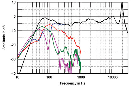

Nie słuchałem tych kolumn, jednak charakterystyka nie wygląda najciekawiej, biorąc pod uwagę Twoje wymagania. Szybki spadek powyżej 10kHz może powodować, że nigdy z tego nie usłyszysz prawdziwej detaliczności. Poza tym bas trochę podbity. Dolna średnica schowana. Mogę się oczywiście mylić. Pomiary to nie wszystko.
Wątpię, żeby to jakąś "magię" mogło generować. "Czarujące", żywe brzmienia to przede wszystkim wyeksponowana, ciepła średnica. Tutaj dodatkowo bas może zagłuszać żywiołowość.
Wszystko to kwestia proporcji.

W kwestii komentarza do wykresu. Równomierność jak na Hi-Fi jest przyzwoita (+-3,5dB) ... ale do okolic 17-18 khz. W wysokich tonach powyżej 10 khz jednak dzieje się nie najlepiej ... chodzi o stromość spadku a następnie 15 dB wybicie (!!!) a następnie ostry spadek - to nie pozwoli na detaliczność. Raczej brak detali + możliwe zmęczenie (przez to wybicie na +12,5 dB wzgl. średniego natężenia).
Do detali poszukałbym kolumn które będą przede wszystkim liniowe na górze bez takich wybryków. Oczywiście sama liniowość to jedynie wstęp ... ale od czegokolwiek trzeba zacząć.

Nie chodzi o porównania. Chodzi o to, że -5dB przy 15Hz nie pomaga w reprodukcji detali. W tych kolumnach jest dodatkowo wznosząca się górka aż do 10kHz, która może powodować podkolorowanie detali. Przerysowanie ich "wielkości". Detal, to detal. Słyszalny, wyraźny, ale jednak w tle.
A przez taką charakterystykę można stracić delikatność, przejrzystość.
Oczywiście to tylko moje zdanie.
