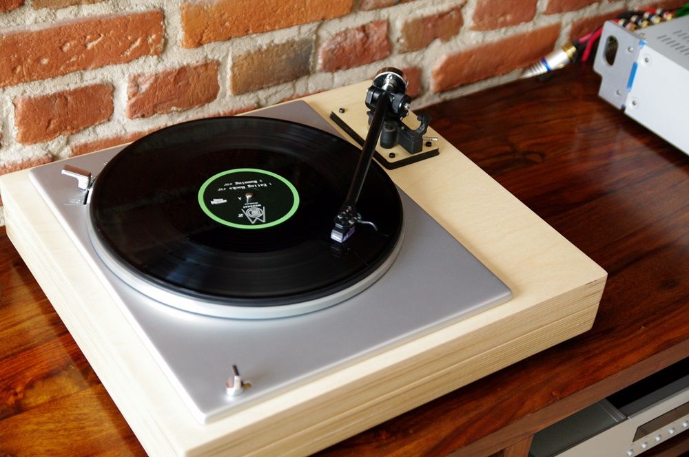

Witam koledzy,
tak sobie pomyślałem, że i ja się pochwalę moim ustrojstwem ;)
10/10:) L78?
I widzę, że VTA można regulować?
Super projekt, gratuluję:)
Ogólnie w stylu Troels'a, zwłaszcza z tym srebrnym lakierem. Jakieś modyfikiacje w środku?
Zaloguj się, aby zobaczyć treść (możliwe logowanie za pomocą ) Edytowane przez tomasz_pianista
Zaloguj się, aby zobaczyć treść (możliwe logowanie za pomocą ) Moje dwa :)

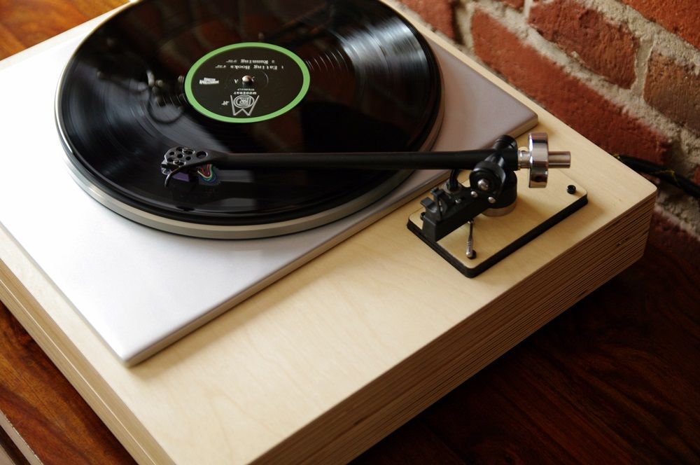

Bartek , plinta to lity materiał , czy klejonka?
Fajnie wygląda
Zaloguj się, aby zobaczyć treść (możliwe logowanie za pomocą ) Edytowane przez pelot
Dzięki chłopaki. Jest to Lenco L78 i zrobiony jest według projektu Troelsa. Na ten czas gramofon gra na oryginalnych podzespołach gdyż dawca okazał się być w wyśmienitej kondycji. Zastosowane zostały jedynie maty bitumiczne, smarowanie silnika i łożyska. Co do VTA to faktycznie można jeregulować podkładkami bitumicznymi. Pozdr.
No to wszystko zgadłem:)
A jak dźwiękowo? Widzę, że AT 440 wisi.
Też kiedyś miałem Lenco z Regą, ale to dawno było:)
Witam koledzy,
Baaaardzo ładny .
Fajnie wygląda
Sklejka klejona , całość około 20 kg :)
A zgadł Pan Panie Tomaszu. ;) Z czym grała u ciebie Rega ? Poluję na następnego dawcę gdyż mam w głowie nowy projekt.
AT 440 to bardzo przyzwoita wkładka a w połączeniu z Lenco + Rega to świetny gracz, aż się boję podpiąć coś lepszego. ;)
Jest bardzo szeroka scena, dynamika, detale i niesamowity eksplodujący bas. To tak w skrócie.
PS. Żona stwierdziła, że gra lepiej od cd to co tutaj jeszcze dodawać. :))
Słuszna waga , jeszcze do tego jakiś cięższy talerz , wydaje mi się jednak że tak jak jest , jest chyba dobrze. Tłumienie taka masa powinna mieć zadawalające.
Szwed , a twój ile waży?
Będzie drugi talerz , już jest świetnie .

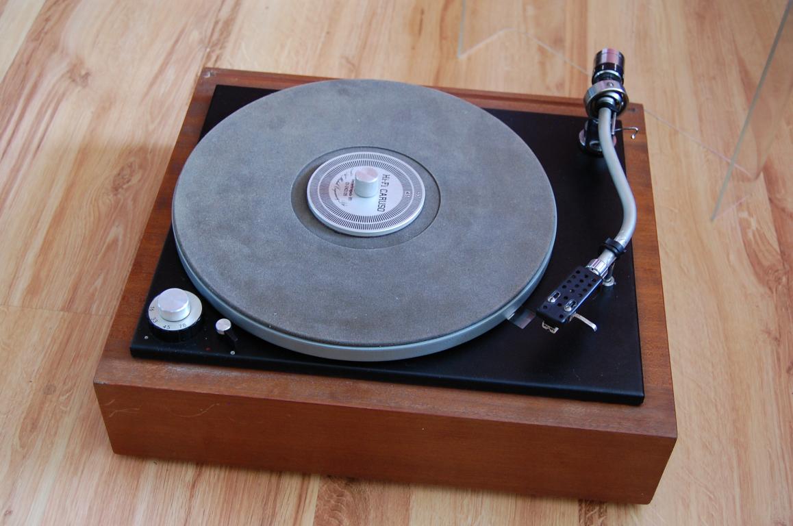

Dajemy nowe życie :)
Zaloguj się, aby zobaczyć treść (możliwe logowanie za pomocą ) post-60200-0-99771200-1505641903_thumb.jpg
Dla przypomnienia , to nasza rodzima Unitra Fonica w wersji idlerowej :)
Jeszcze kilka drobnych poprawek i będzie dobrze.
A kolce zostawiasz? One fantastycznie przenoszą drgania :)
