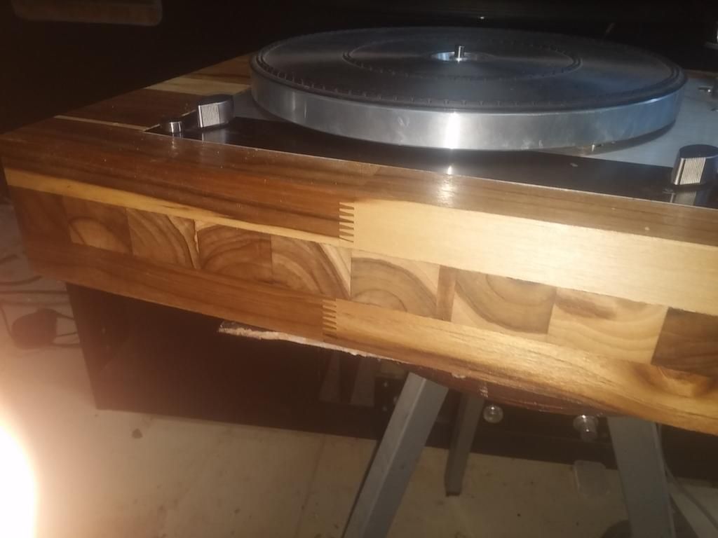

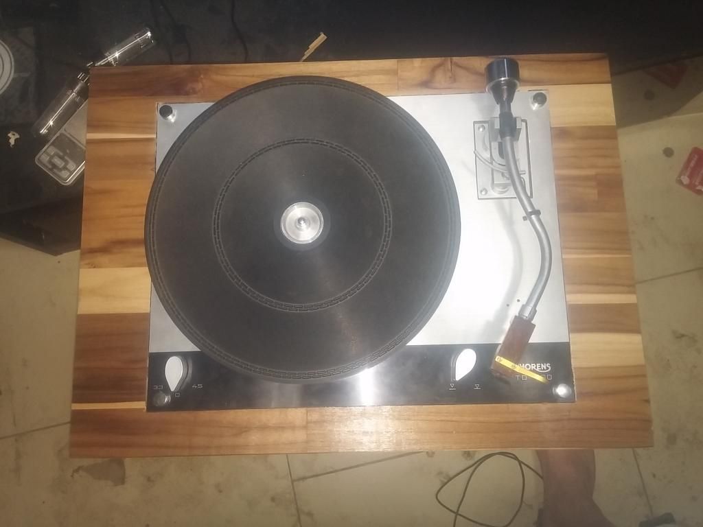

Zracji , że cicho to mój thorens w nowej plincie z klejonki drzewa teakowego.
Zaloguj się, aby zobaczyć treść (możliwe logowanie za pomocą ) Edytowane przez bolo_senor
Chciałbym jakieś absorbery z aluminium przekładanym sorbothanem albo innym materiałem tłumiącym.
