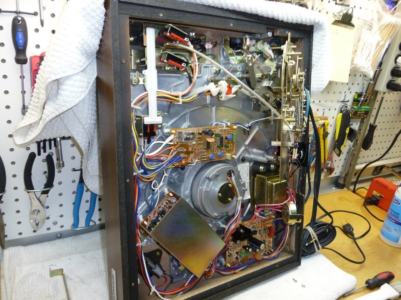

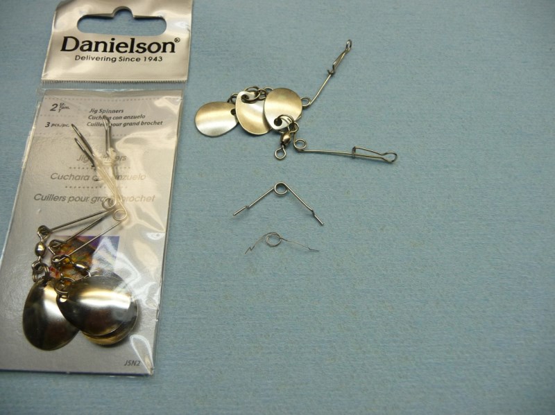

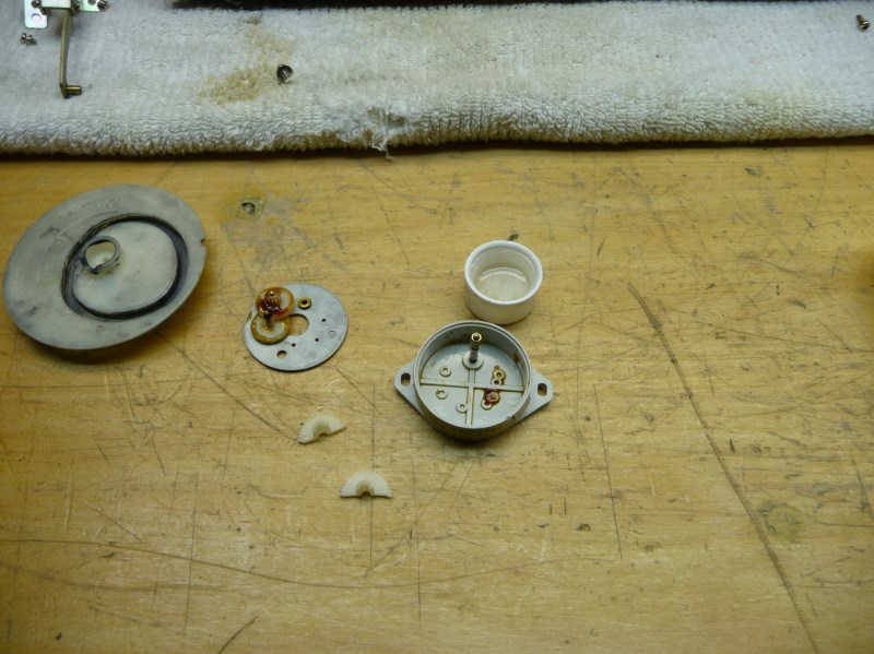

trafiło się ślepej qoorze ziarno choć były przeboje: pęknięty trybik i zdechła sprężyna którą zastąpiłem wędkarską podróbą. ale już po krzyku talerz walcuje a jest to mój trzeci pioniera: 540, 530 i ostatnie dziobnięcie 570. wymieliłem też kilka innych marantzów ale czasu brak by je pokazywać. wybaczajcie.

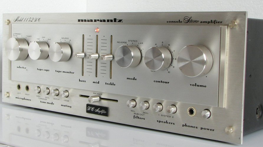

Jak swego czasu na Allegro pojawiły się moje 1122DC a potem 1152DC w cenie 600-750 PLN, to co ja się wtedy nasłuchałem. A wystarczy popatrzeć. Nawet słuchać nie trzeba ;-). Teraz stoi sobie 1300DC w ubranku Esotec PM-8. I gra.
Jak powiedział pewien ślepy koń, stając na starcie Wielkiej Pardubickiej: "Nie widzę przeszkód" :-D
Wzmak wart każdej wydajnej złotówki z dobrą żeby nie powiedzieć b dobrą sekcją mm. Nie jest to jakiś odgrzewany kotlet w stylu nowszych konstrukcji marantza seria Range :(

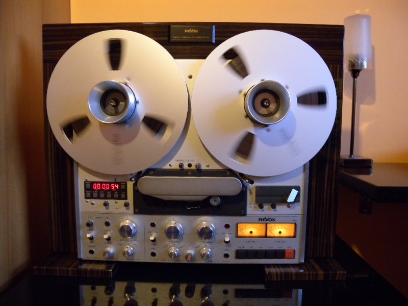

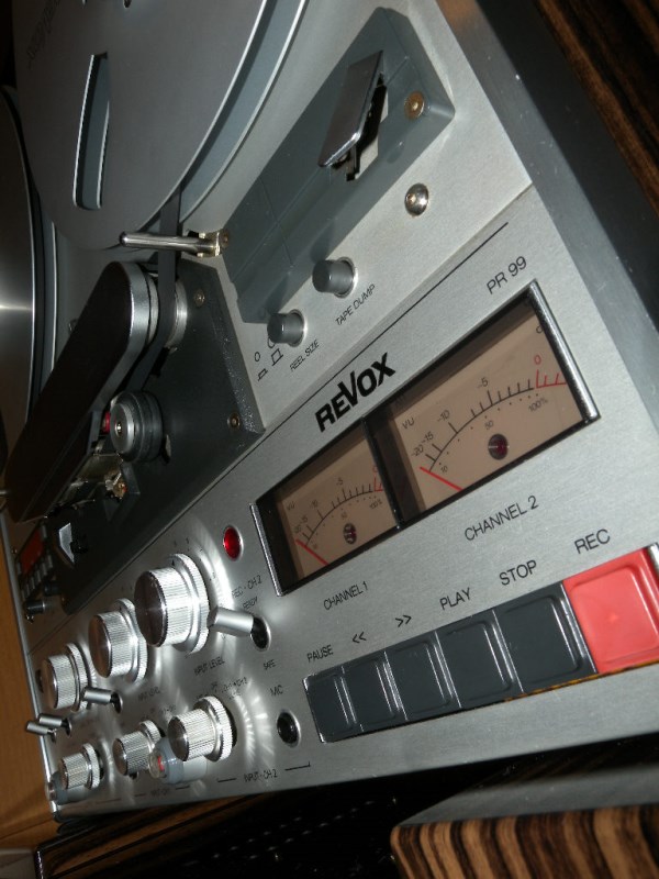

...reel to reel Revox PR99 MKII

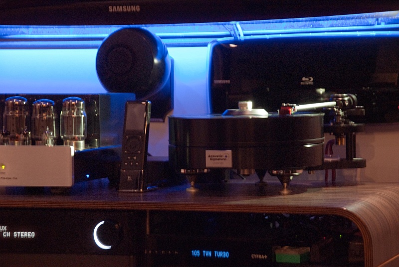

Od kilku tygodni po 10 latach przerwy wróciłem do vinylu + lampowa końcówka mocy.Szkoda,ze tak późno,co za dynamika!!!

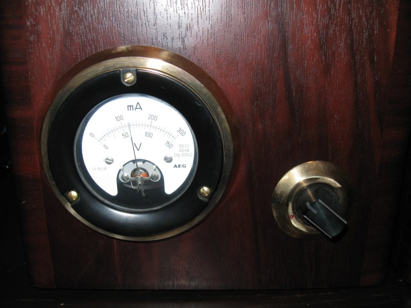

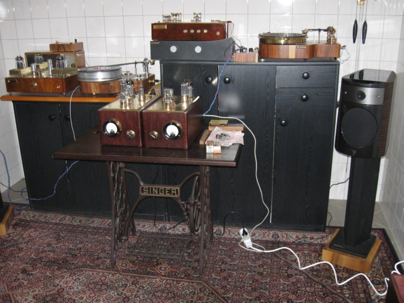

W zasadzie zrobiłem sobie w końcu monobloki na 6C33C.Do tego wszystkiego nie mam ich za bardzo jak ustawić..Same kłopoty.Ale grają!!!Transformatory nawinięte przez cierpliwego i dokładnego Piotra.Lampy z lat 50 i 60...

Piękne, solidne wykonanie... ale czy to wszystko stoi w łazience :) ? Dlaczego ta glazura na ścianie?

Muszę przyznać, że pięknie wygląda ten sprzęcik z drewnem na zewnątrz! Ślicznie się prezentuje, sam robiłeś?
te kafelki to rzeźnia Panowie, rzeźnia!

Pomieszczenie piwniczne,kafelki nie wnoszą zbyt wiele,więc zostały.Za ścianą faktycznie garaż i PT Cruiser żoneczki...Wszystko-poza kolumnami robiłem sam.Aktualnie,z braku czasu zajmuję się tylko ramionami gramofonowymi i samymi gramofonami...Tyle,że dorabiacze zaczynaja się cenić i cała zabawa zaczyna być coraz bardziej hi-endowa...Ponieważ wzmacniacze mają selektory wejść,wreszcie zainstaluję prezenty od kolegów---CD plus jakieś amerykańskie cudo-chyba czytające coś z optyki ....Mam w końcu kilka płyt CD...
Szacunek za wiedzę połączoną z wyczuciem estetyki - często zdarza się że projekty są wybitne a realizacja tragiczna. Tutaj jest wybitnie w obu przypadkach :)

Dziękuję za uznanie. Tak, to moja idea i wykonanie.
Andrzej Analogowy>>>>cuda,cuda!!jestem pod wrażeniem.Gratuluję!
Jakie wkładki wieszasz do swoich ramion i jaką mają charakterystykę(ramiona)

Ramiona są bardzo lekkie-8g z rurką węglową,10,5g z aluminiową.To bardzo niewiele,ponieważ ramiona mają 14 cali.Idealne do zaaplikowania są wkładki Goldring 1042,2xxx.Ja gram na starych Audiotechnikach 13,20sla,VM8..Więcej o gramofonach w artykule Gramofon Ad Fontes na tym forum..

dziękuję,ramie na powiększeniu wygląda wybornie,jakich narzędzi używasz aby wykonać tak precyzyjne przedmioty?

Półfabrykaty wykonuje nieoceniony Pan Wojtek na maszynach CNC.Gwinty,polerowanie montaż,docieranie itp prace wykończeniowe to moja robota i narzędzia.Koncepcja powstała po kilkunastu próbach i badaniach w układzie testowym.Ostatnio przetestowałem płytę testową i określiłem rezonanse-poziom 11Hz pion 8 Hz.Wkładka AT13..Wykonanie ramienia zajmuje mi ok 10 godzin.Monobloki to klasyka na 6SN7,6J5 6C33C plus prostownicze.Filtry CLCRC z kondensatorami olejowymi 6 mikro na wejściach.Trafa sieciowe toroidy pl,głośnikowe w wykonaniu kolegi Piotra,odczepy 4 i 8 omów.Potencjometr we ALPS 100k pojedynczy z grzechotką..Drewno w wykonaniu P.Tomka z f-my Camelot-Włocławek.Blacha na wierzchu 10 mm mosiądz,polerowana na krawędziach drapana na płaszczyźnie.Lampa 6C33C pracuje w klasie A -napięcie anodowe 220V prąd 130-150 mA.Gramofony z wkładkami MM obsługują pre by HIRAGA oraz E.BORBELY oczywiście na lampach...To tyle odpowiedzi na pytania które byliście łaskawi zadać..
