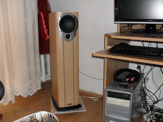

Ustwanienie kolumn u mnie w domciu:)
polek1980
W tym pomieszczeniu to jedynie "zmieszczą się" słuchawki.
Audiofilizm mnie nie interesuje, jedynie dobry sprzęt i jeszcze lepsza muzyka ;)
Sprobuj jeszcze takiego ustawienia.
Glownie chodzi o to zebys ustawil kolumny tak zeby przecinaly sie przed Toba.
To zupelnie inna koncepcja niz tradycyjnie, ale moze Ci to cos uzmyslowi albo i pomoze.

Czerwona elipsa to obszar w ktorym mniej wiecej powinno nastapic przeciecie.
Mozesz takze sprobowac przecinac za glowa na glowe, ale chyba raczej przed soba..
Sprobuj na poczatek przed soba.

poza tym mam co mam i musze sie tym cieszyc.jesli wy macie super akustyczne pomieszczenia no to nic tylko pogratulowac:P
te kolumny to chyba niskie są i ta wysokotonówka poniżej głośnika niskotonowego, spróbuj jeszcze podnieść te kolumny o 20-30cm i sprawdź jak zagrają
A moze wywal komode i zrob tak

Tak na szybko : kolumny powinny byc rozstawione w odleglosci takiej jak do sluchacza, czyli powinien byc utworzony trojkat rownoboczny - rozstawienie na wieksza szerokosc pogorszy znacznie odsluch. Lepsza jest odleglosc mniejsza, niz za duza. Dobry odsluch bedzie niestety tylko z jednego miejsca. Glosniki powinny byc powyzej linii uszu. Do tak malego pokoju wystarcza kolumny z mniejsza moca, latwiejsze w ustawianiu beda jakies mniejsze i podstawkowe, jezeli zalezy na basie to najlepiej z glosnikami 16 cm i z otworem z przodu,

Ryszard1 napisal:
To jest standardowa zasada ustawiania sprzetu.
Ja podalem sposob podawany przez Audio Physic.
U mnie w testach bylo OK. Na codzien nie moge tak ustawic kolumn.
Ale gdybym mogl tak ustawic, ustawil byl zdecydowanie wedlug metody Audio Physic.

Moim zdaniem nie ma czego tu ustawiać.
Pierwsze co zrobił bym w tam małym pokoju to wymienił te kolumny na monitory bliskiego pola( np. NHT 1.0 lub 1,5)
A wiec sprobowalem i wybralem :)
Ustawienie kolegi Krzyska jest najlepsze i ze tak powiem idealne :D
Po dosluchu 3 plyt nie chcialem odchodzic od sprzetu hehe.
I kto by pomyslal ze moj sprzecik moze tak kosmicznie zagrac normalnie nie moglem uwierzyc.
Wydaje mi sie ze do takich pokoikow jak moj to jest najlepsze ustwienie jakie jest mozliwe :)
Ale dodam ze sama zmiana tych katow to polowa sukcesu bo trzeba bylo jeszcze polatac i obsluchac w roznych odleglosciach od scian.
Bardzo pomocny jest przy tym utworek Hey z plytki Milosc! Uwaga! itd. pt. Vanitas czyli 1szy :)
Sluchajac poczatku tej piosenki bas a raczej dudnienie wydawalo mi sie lekko przesuniete w prawo choc jak sie pojawial wokal to bylo ok (oczywiscie siedzialem po srodku kolumn) i tak se przestawialem te kolumny az sie wyrownalo wszystko tak jakby na srodek i dopiero wtedy jak zagralo to masakra hie hie. Muza ktora praktycznie znam na pamiec byla jakbym sluchal po raz pierwszy :)
Dzieki za rade Krzysiek bo na pewno na takie ustawienie bym nie wpadl :)
Ponizej foty jak to teraz wyglada z miejsca w ktorym siedze przy sluchaniu.

Mozemy wspolnie podziekowac koledze "jarkog" bo ja rowniez calkiem niedawno od niego dostalem te same wskazowki.
Z kolei Audio Physic dokladnie opisuje jak trzeba ustawic kolumny pod wzgledem stereofonii i ilosci sopranow przez wcale niesymetryczne ustawienie kolumn wzgledem sluchacza i scian.
Ktos tu kiedys napisal, ze ustawianie kolumn produkcji Audio Physic jest upierdliwe, ale osiagniete rezultaty sa warte postarania sie.
Metoda moze pomoc wielu innym systemom, bo wielokrotnie nie zdajemy sobie sprawy jak dobrze moga zagrac wcale nie najwypasniejsze kolumny.

> polek1980
Jakby Ci sie jeszcze udalo powiesic cos na scianie za glowa, co stlumi wysokie tony, jakis material typu wykladzina, cos co mialo by estetyczny wyglad na scianie, o wymiarach okolo 1m szerokosci, 50cm wysokosci to bylo by juz komfortowo.
Mozesz np. powiesic wzdluz lozka slomianke. To byl standard w latach 80-ych i wcale nie bedzie kichy w obecnym czasie, a tlumienie poglosu i wysokich tonow masz zapewnione.
Ja ukladam na oparciu sofy (za glowa) poduszke lub dwie i tak wystarcza aby prowizorycznie wyeliminowac odbicia wysokich tonow.
W przyszlosci zamierzam wlasnie zamontowac na wysokosci glowy pasek okolo 50-70cm wysokosci na calej szerokosci sofy.

no w sumie tez bym mogl poduszki na odsluch ukladac, teraz mam tam maly obrazek zawieszony i taka figurke gipsowa Jezuska:) hihi. Sprobuje poukladac te poduszki albo cos tak prowizorycznie na odsluch tam powiesze i zobacze czy jest roznica:) jak bedzie to sie cos wymysli na stale:) dzieks za info

Jesli glosniki wysokotonowe nie graja prosto w uszy i do tego za glowa eliminuje sie pierwsze odbicia, to nie powinny "karcic".

Jak wytlumisz sciane za soba, to sprobuj jeszcze minimalnie dogiec z przecieciem bardziej do siebie, ale nadal przed soba.
Ustal sobie w miejscu odsluchu najbardziej porzadzana dla siebie ilosc wysokich tonow.
Bas juz opanowales.

wysokie fajnie idzie stlumic pochylajac kolumny w dol tzn tak --> / o jakies kilka stopni.
Probowalem odginac w gore i w dol ale najlepiej jest na prosto.
aha juz sa wlasnie ustawione minimalnie przede mna:) mysle ze juz wiecej nic nie zrobie chyba ze powywalam meble hehe bo to co miedzy kolumnami stoi czasami powoduje ze dzwiek wedruje pod sufit jak w pierwotnym ustawieniu ale to tylko przy niektorych plytach. Generelnie lokalizuje go gdzies 50cm nad wzmacniaczem.
