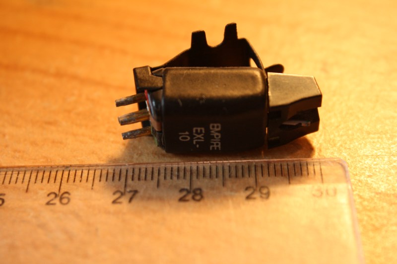

Jeśli chodzi o wkładkę to ja na Twoim miejscu nie przekreślałbym tej Empire Exl10 może ona nie być taka zła. Na Lp Gear igła do niej kosztuje jakieś 30-35 USD. Jeśli ta kładka jest sprawna wyjmij igłę i jeżeli trzpień jest o przekroju rombu o boku 2mm i długości 6mm na końcu górny róg "jakby" wgnieciony to w linku poniżej masz niedrogą igłę. Wiem bo kupowałem igłę u tego sprzedawcy do wkładki Empire 2000 ze zdjęcia wnioskuje że mają one te same wymiary i kształt. Igła niedroga więc dlaczego nie spróbować. Sprzedawca pewny i przesyłka z Kanady w miarę szybko tydzień od zakupu. Nie sugeruj się opisem jeśli trzpień jest taki sam to będzie pasować.

Z tymi igłami do Epire to właśnie jest jakoś dziwnie, z linka wynika że igła pasuje także do chyba wszystkich odmian 2000, 1000 i wielu innych. Jeśli to jest real foto tej wkładki to na pewno jest to zamiennik. Jeśli chodzi o maila do sprzedawcy to nie jest takie pewne że sprzedawca będzie wiedział na 100% napisałem chyba do ośmiu różnych sprzedawców i żaden nie odpowiedział czy mam wkładkę 1000 czy 2000 mimo tego że wyraźnie zaznaczyłem że wkładka jest opisana "marantz 1000" każdy natomiast napisał że igła z pod której zadałem pytanie będzie pasować do mojej wkładki. Nawet jeden mistrz świata z alle... który zarzeka się na swoich aukcjach że się zna i ma doświadczenie jak dostał zdjęcia wkładki to odpowiedzi już nie było.
Tak więc za ten zamiennik z linka prawie 30 baksów to trochę dużo. Na "Lp Gear" widziałem w podobnej cenie oryginała cztery baksy więcej.

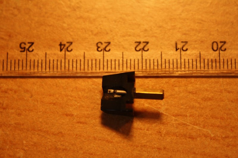

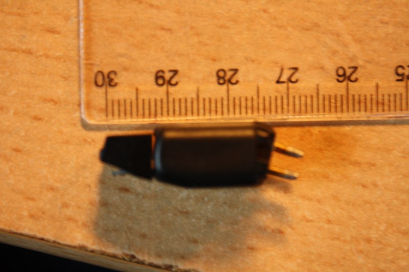

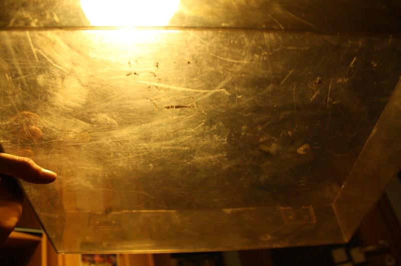

Ok, a więc zamieszczam zdjęcia i wymiary wkładki i igły. I co mam w końcu zrobić ? Kupić tą wkładkę Audiotechnica czy samą igłę do tej wkładki co mam ? Wykręciłem też pokrywę z plexi, bo jest strasznie porysowana. Idę ją polerować, mam nadzieje że będzie się lepiej prezentować niż obecnie. Znalazłem też małą niespodziankę u dołu gramofonu, ale to pokażę jak wypoleruję pokrywę i zrobie jej zdjęcia, bo dzisiaj zapomniałem zrobić, a już mi się nie chce :)
Cześć
Tego nikt Ci nie powie zrób tak lub tak wybór należy do Ciebie. Jeśli dźwięk tej wkładki na tej igle odpowiada Ci możesz kupić nową igłę. Igła której zdjęcia załączyłeś nie wygląda na oryginalną, podobna jest do mojego zamiennika ale głowy nie dam, na zdjęciu z mojego linka obsada igły jest koloru czerwonego ale ja dostałem z obsadą czarną tak jak ta twoja.
