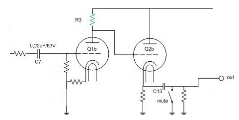

Z Twojego "o mnie" wynika, że zlampizowany odtwarzacz będziesz chciał połączyć z Denonem PMA1500AE. Z moich doświadczeń wynika, że ten wzmacniacz bardzo źle wspólpracuje ze źródłami z lampowym wyjściem na jednej lampie, tak jak pokazano na stronie Fikusa. Dodatkowo jeszcze taki układ daje poziom sygnału wyjściowego około 10-12V, co jest zdecydowanie za dużo, i obwody wejściowe Denona prawie na pewno sieprzesterują. Lepiej byłoby zrobić układ WK-WA na dwóch lampach, tak jak na rys.1 Wtedy jednak nadal pozostaje problem zbyt wysokiego poziomu sygnału wyjściowego. Wprawdzie możnaby obniżyć poziom dzielnikiem rezystorowym, ale niestety traci się wtedy wyraźnie na jakości. Sposobem na bezstratne dopasowanie poziomu byłoby zastosowanie odpowiednich transformatorków liniowych, np. tak jak na rys.2.

To sobie policz. Z DACa TDA1549 (wyjście napięciowe) wychodzi sygnał o poziomie ~1V. Przypnij do tego wzmacniacz oporowy na lampie 6N6P (wzmocnienie 20) tak jak Fikus, realne wzmocnienie układu ok. 10-12x, 1V na wejściu daje 10-12V na wyjściu.
Poprwaka.
Z datasheeta: "Voltage output (1.5 V RMS)"
Zatem jest jeszcze gorzej, poziom sygnału za wzmacniaczem oporowym wyniesie 15 do 18V.

Można. Uzyskany poziom sygnału na wyjściu wyniesie wtedy 1,5V RMS, czyli tylko trochę mniej niż standard. Poza tym ja nie proponowałem "samego wtórnika", tylko wtórnik poprzedzony transformatorem liniowym o odpowiednio dobranej przekładni.
Generalnie nie jestem zwolennikiem lampizacji DACów z wyjściem napięciowym, ale z zastosowaniem transformatorów sygnałowych to się może bardzo dobrze sprawdzić.
