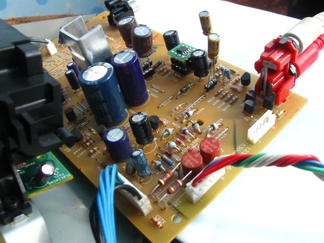

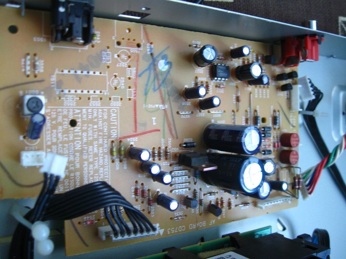

Nie będę otwierał nowego wątku i podczepię się pod pokrewny temat :)

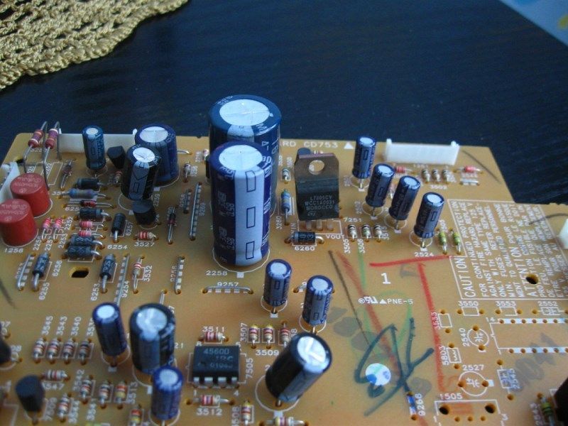

Od miesięcy prześladuję mnie chęć zakupu budżetowego odtwarzacza pod dalsze modyfikację. Boli mnie, że moje stare płytki leżą odłogiem, od kiedy przesiadłem się na odtwarzacze mobile.

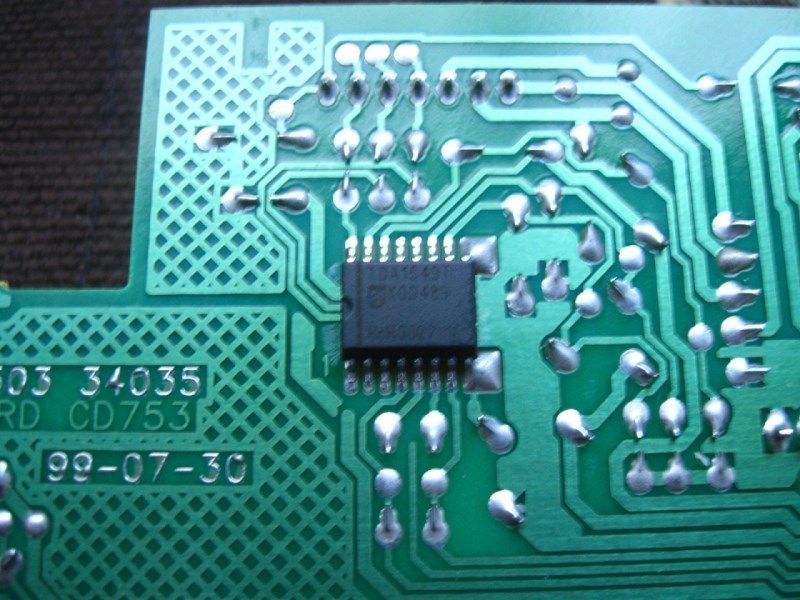

Wczoraj nadarzyła się wymarzona okazja i za grosze nabyłem Philipsa CD 753 z TDA1549 na pokładzie.
Stan wizualny nikogo nie obchodzi, natomiast technicznie - jak zostałem zapewniony - bez zastrzeżeń. Póki co, nie mogę się do niczego przyczepić - odpala płyty bez zająknięcia i innych niespodzianek.
Czysty, niemodyfikowany odtwarzacz, bardzo pozytywnie mnie zaskoczył. Czuję różnicę względem mojego iRivera E10, ale mimo wszystko bardzo mi się podoba.
Teraz czas, by wydobyć z niego jeszcze więcej. Niestety, nigdy przedtem nie przeprowadzałem takiej operacji, a moja wiedza praktyczna z zakresu elektroniki, również nie należy do zadowalającej.
Póki co, rozkręciłem - jak się okazało, nikt przede mną tego nie robił.

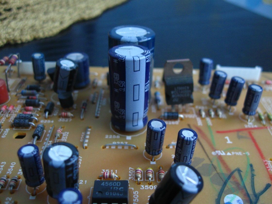

Pierwsze co rzuciło mi się na oczy (znałem jego zawartość po wcześniejszym google'owaniu), że nieco różni się on modeli czy na audiostereo czy strony Pana Fikusa.
Topologia jest taka sama, ale zostały zmienione kondensatory. Jak się dopatrzyłem u innych, płytki są z datą 1998r czy wczesny 1999. Na mojej 30-07-1999 więc zakładam, że zmiany na plus.
Kond głowny 4700uF - Elna, 220uF - Rubycony YK, 220 i 3300uF - Panasonic? Granatowe z czerwonymi wstawkami? Tak mi się kojarzy. I 47uF - też chyba Panasonic (zakrzywione M w kółku).
Co do stabilizatora - dopatrzyłem się na nim 7305, ale kompletnie nic nie znalazłem o nim i nie wiem jakie są różnice między 7805.
Piszę tutaj, bo już myślę o modyfikacjach. Niestety mam straszny młyn w pracy i przez najbliższe miesiące się nie uspokoi, dlatego nie mogę sobie pozwolić na wielogodzinne zabawy z odtwarzaczem. Poza tym nigdy nie miałem do czynienia z lampą, dlatego zanim się za to zabiorę, muszę odpowiednio teoretycznie się do tego przygotować - ale to na daleką przyszłość.
Co na dzisiaj mogę zrobić?
Zacząłbym od kondów - zasilanie i opamp. Rezystory w filtrze RC przy opampie. Sam opamp - wstawie dip socket i popróbuję OPA2228, OPA2134, AD8066, AD8599, AD8397 i myślę nad zakupem NE5532 Signeticsa, ale to w zależności od ceny. Diody. Stabilizator wydaję się przegrzany - nowy 7805 plus radiator. Gniazdo sieciowe z filtrem. Ewentualne dalsze wytłumianie i zmiana gniazd RCA.
Kwarc? To jak się trafi.
WO mam, ale większość kondów muszę zamówić - są jakieś typy do konkretnego zastosowania? Oscon? Elna Simic? Nie wiem jaki 4700 i czy nie próbować większego. Diody mam BYW29 ale szkoda pchać TO220.
Myślę nad wywaleniem sekcji słuchawkowej, ale całkiem fajnie wysterował wczoraj moje Grado, także pod znakiem zapytania.
No i tyle co może zrobić amator :)
Wiem, że trzeba mu odseparować zasilanie i stabilizację DAC, ale nie jest to dla mnie takie oczywiste. Tak samo modyfikowanie układu przez wszelakie bocznikowanie i przejścia pomiędzy ścieżkami. Do tego potrzebowałbym już pomocy dla typowego laika.
Na razie proszę o komentarze i pomoc nad częścią pierwszą, którą mogę przeprowadzić samodzielnie.
W załączniku przesyłam kilka zdjęć środka.
Dziękuję z góry za pomoc.
Pozdrawiam,
krz

Edit:
Nikt się nie kwapi do rozmowy, to ja dalej pociągnę monolog :)
Dzisiaj nareszcie mogłem sobie pozwolić na odrobinę relaksu. Odrobinę bogatszy w wiedzę o modyfikacjach pokrewnych modeli, zabrałem się za lutownice.
Na początku przygotowałem sobie przejściówki pod smd i AD8599, AD8397... AD8066 uwaliłem przy próbie posadzenia SOIC-8M na SO-8 :( Również nie doszukałem się OPA228PA, który zapewne oddałem z mikrofirum608.
O ile przy OPA2134 miałem dylemat, to AD pozostawił w tyle stockowy JRC4560.
Póki co zdecydowałem się na AD8599, ale to po pierwszych odsłuchach.
Następnie zmieniłem elektrolity 47uF na Elna Silmic II, a po chwili dwa z nich - sprzęgające - zastąpiłem Nichiconami 10uF, co lekko utemperowało dolne rejestry.
Za radami jednej ze stron poświęconej modyfikacji CD751 zmieniłem rezystory wyjściowe 1K na 100 ohmów.
Profilaktycznie zmieniłem diody na szybkie BYV27-200, bo akurat takie miałem w domu, rezystory przy WO bo w innych modelach wartości się nie zgadzają oraz wstawiłem radiator na stabilizator, a mimo wszystko temperaturę ma wysoką.
To, że gra lepiej to czułem od razu po przesiadce z JRC, ale w dalszym ciągu bardziej podoba mi się mój iRiver E10.
Czeka mnie jeszcze wstawienie filtra sieciowego i podpięcie kabla komputerowego oraz zrobienie IC, bo starego dawno się pozbyłem. No i zmiana kondów w zasilaniu.
Podejrzewam, że bardzo pozytywnie może wpłynąć separacja zasilania, ale na to niestety nie mam na razie czasu. Ewentualnie, myślę o przejściu na LM317.
A lampizacja, to bardzo odległe marzenia.
Na razie obsłuchuję obecne modyfikację i czekam, aż się reszta uformuję, a dalej zobaczymy.

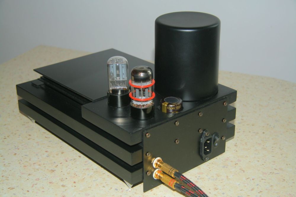

Philips cd751
Philips cd751

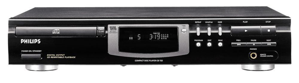

Ja mam CD751 i specjalnie rzuciłem przed chwilą okiem za siebie - żaden z tych na zdjęciach nie wygląda jak mój, łącznie z tym ostatnim (CD723) ;)
Oczywiście ten na zdjęciu to cd723, przepraszam za wprowadzenie w błąd.

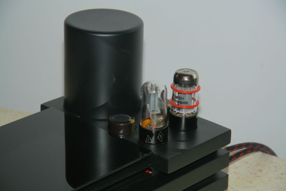

Zamieściłem fotki aby pokazać jak można przepakować Philipsa cd723 i przy okazji wcisnąć mu jeszcze lampki.

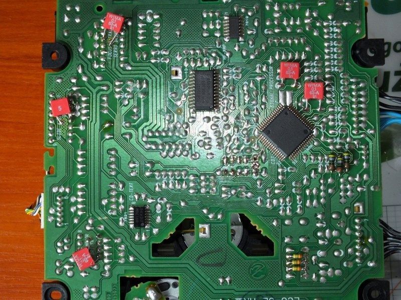

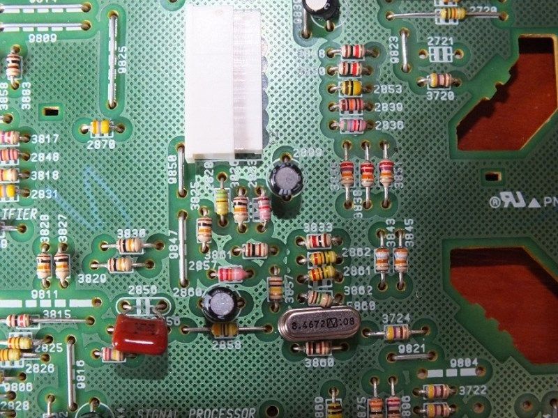

Panowie! Proszę o pomoc.
Trochę laickie pytanie, ale zanim zacznę grzebać głębiej, muszę się upewnić...

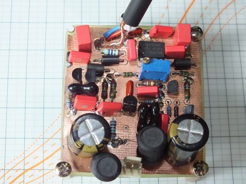

Wziąłem się w końcu za zegar w swoim CD753. Zdecydowałem się na projekt Kwak-7 ze względu na posiadany komparator.
Niestety z braku dostępności nietypowego kwarcu, wylutowałem go z płytki odtwarzacza, a wraz z nim dwa rezystory i dwa kondensatory.
Już nie tyle, że zegar nie działa, ale i mechanizm mi padł. Nie kręci mi płyty.
Chciałbym się upewnić, że nie ma żadnego związku z wylutowanym kwarcem. A może się jednak mylę?
Prosiłbym o jednoznaczne zdanie na ten temat, zanim posunę się za daleko.
Później postaram się wrzucić schemat, zdjęcia i jakieś pomiary.
Może to jakaś błachostka, ale póki co boli mnie bardzo brak odtwarzacza.
Dziękuję za wszelką pomoc.
Pozdrawiam,
Tomek
Czy działa napęd po wlutowaniu ponownie tych wylutowanych elementów?
Przyznam, że w moim ś.p. Marantz CD 5000 (odpowiednik 753) po ostrym grzebaniu na płytce napędu CDM-9 również przestał mi działać napęd i... odpuściłem sobie na którymś etapie dalsze próby reanimacji, ale ja tam orałem mocno.
Z tego, co pamiętam, to miałem problemy z napędem po niewłaściwym złożeniu go z powrotem z płytką. Tam jest jakieś miejsce, gdzie można włożyć napęd i nie zwierają się, albo zwierają się jakieś blaszki. Może mnie pamięć mylić (to było 3-4 lata temu) ale coś tam w tym stylu występowało.
Poddałem się i wróciłem do stanu przed upgradem. Działa!
To dla mnie najważniejsze, bo myślałem, że uszkodziłem mechanizm. A jednak nie zakręci płytą bez zegara.
Mimo wszystko, w dalszym ciągu chciałbym ten zegar zrobić, więc prosiłbym o wskazówki co do montażu. Pewnie popełniłem jakąś głupotę.

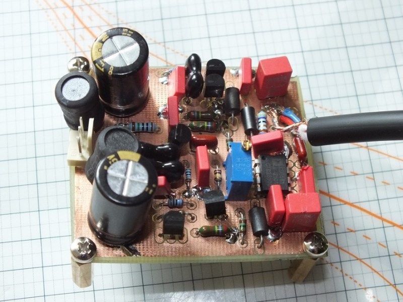

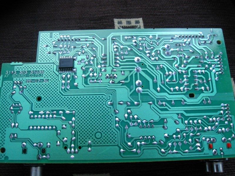

Zamieszczam kilka zdjęć z odtwarzacza:
Zaloguj się, aby zobaczyć treść (możliwe logowanie za pomocą ) post-25495-0-94951800-1372003560_thumb.jpgpost-25495-0-80019200-1372003564_thumb.jpgpost-25495-0-71203300-1372003568_thumb.jpgpost-25495-0-99255900-1372003572_thumb.jpg
Zegar wg projektu Kwak-7
Zaloguj się, aby zobaczyć treść (możliwe logowanie za pomocą ) odałem mu +/- 12V (mniejsze napięcie również próbowałem) z zasilacza na LMach.
Samego clocka nie testowałem, bo nie doszukałem się informacji jak to mogę zrobić, a chyba bez oscyloskopu jest to w ogóle niemożliwe.
Mam nadzieję, że z płytką jest wszystko ok.
Przy podłączeniu podpierałem się stroną

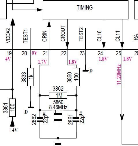

Tam zegar jest również oparty na AD8561 i schemat jest zbliżony do Kwaka, ale jeszcze dorzucono zasilanie z płytki. Tyle, że podano 5V.
Wywaliłem kondy 2861, 2862 i rezystor 3862, a Kwaka podałem na nóżkę 21. Oczywiście z uziemieniem. Wszystko jak na stronie
Na 22 było jakieś 4,6V więc chyba wszystko ok.
Mam nadzieję, że po opisie będzie można coś wywnioskować.
Pozdrawiam,
Tomek
