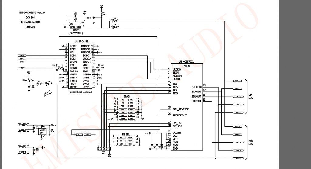

I jeszcze jedno ,kto mi powie do czego jest ten procesor XC9572Xl ? Czy on jest w jakiś sposób programowany ,bo bez kitu nie wiem.
To układ programowalny CPLD więc co robi to zależy co autor tam wsadził. może być rozdzielenie prawy lewy, reclok. Może być tez tak że SRC pracuje w slave mode i w CPLD są dzielniki generujące LRCLK i BCLK.

Waldi dzięki za podpowiedz wiedziałem że jesteś kocur na dacki.Ja bym chciał aby dwa scalaki daci pracowały w jednym kanale tylko jak to rozdzielić ???bo ten procek XC9572 jest zaprogramowany a może nie to by ułatwiło sprawę,albo dać zamiast niego coś innego.:)

to trybu monarual czasami nie potrzeba uC.
uC jest potrzebny do przetworników , które go wymagają bezwzględnie.
Są też wyjątki - przetwornik staruje singiel/stereo/default bez uC, ale aby z niego cos więcej wydobyć należy podłączyć uC.
moja rada - na poczatek stosuj ZAWSZE pojedyńczy przetwornik !

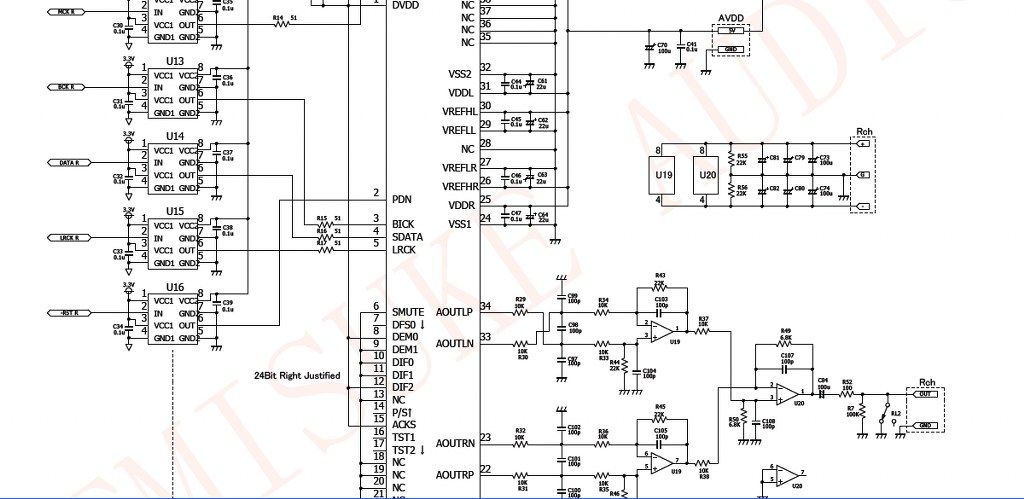

Do AK4396 polecam taki układzik z buforem na wyjściu autorstwa kolegi DoubleG
Jaką rolę pełni NE5534 skoro jego wyjście (pin 6) "wisi" luzem ?
Normalną: wzmacniacza operacyjnego.
Biorąc sygnał wyjściowy z pinu 5 pomijasz wewnętrzny stopień końcowy ( i zamiast niego sygnał wzmacniany jest prądowo przez JFETy). Rzut oka na schemat wewnętrzny w datasheet powinien rozwiać Twoje wątpliwości.
Dzięki !!! Faktycznie. Problem (wątpliwość) rozwiązany.
