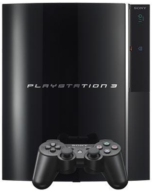

Najwięcej możliwości w dobrej cenie ma PS3.Odtwarza w połączeniu z kompem większość formatów audio i video z hd i 24/96 oczywiście.Blu Ray + granie gratis:)
