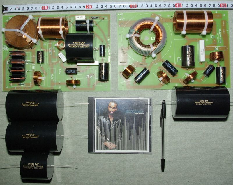

Czy tak wg Ciebie powinna wyglądać zwrotnica w kolumnach za 5 kzł? Kupiłbyś np za 5 kzł tak zmontowany wzmacniacz jak te zwrotnice? Jest to zrobione bardzo niechlujnie i amatorsko i o to chodzi w tym wątku, że właśnie często się tak zdarza, że producenci audio najwyraźniej lecą sobie mocno w ch... życząc sobie sporą kasę za takie produkty, które są zrobione na odwal się i niepoprawnie elektrycznie na co kilka osób zwróciło uwagę wcześniej.
