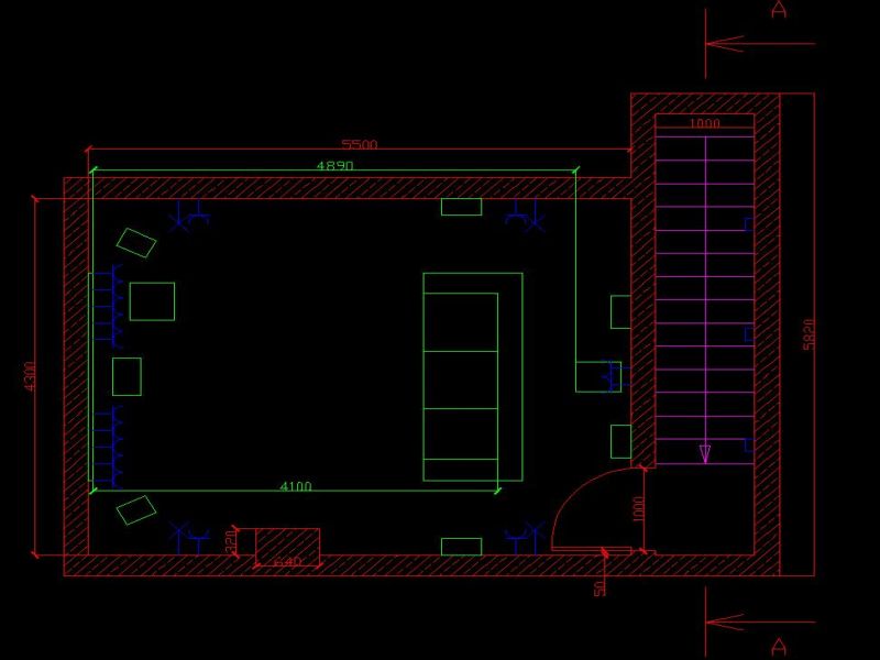

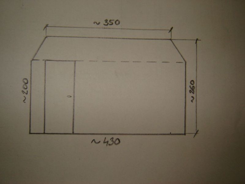

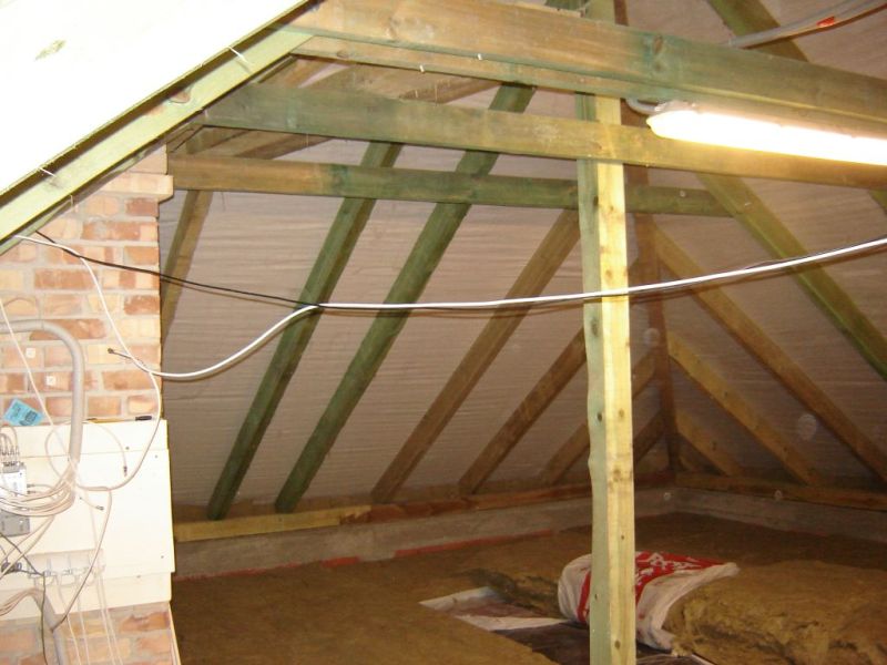

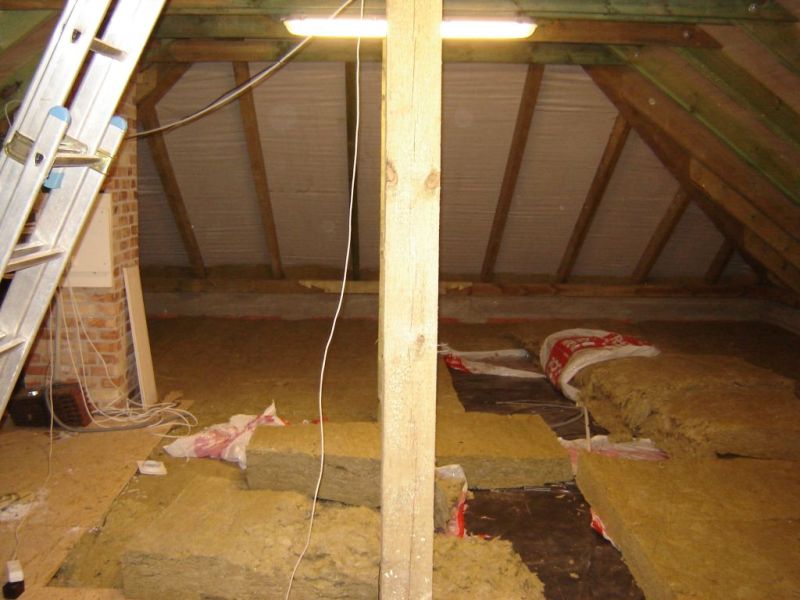

Pozwole sobie zalaczyc wstepne, odreczne szkice pomieszczenia z wymiarami oraz zdjecie przed rozpoczeciem prac:)
cd

Witaj, jestem na etapie w ktorym konstruktor przelicza rozwiazanie usuniecia slupa ze srodka przyszlego pomieszczenia oraz zamowilem juz projekt akustyczny pomieszczenia w firmie jednego z Forumowiczow.
Posiedzilem tez wstepnie nad samym pomieszczeniem (w zalaczeniu) ale to i tak zostanie zweryfikowane przez projekt akustyczny.
Tak czy inaczej mam nadzieje, ze do jesieni stana sciany i klatka schodowa. Schody robie sam a budowe pomieszczenia mam zamiar zlecic firmie w ktorej zamowilem projekt. Zabudowa lekka z uwagi na uklad belek stropu. Brakuje mi jeszcze rozwiazania wentylacji bo na tym sie nie znam. Chce zastosowac wentylator kanalowy ale nie wiem jaka wydajnosc i srednice przewodow oraz nie znam samych zasad wentylacji.
