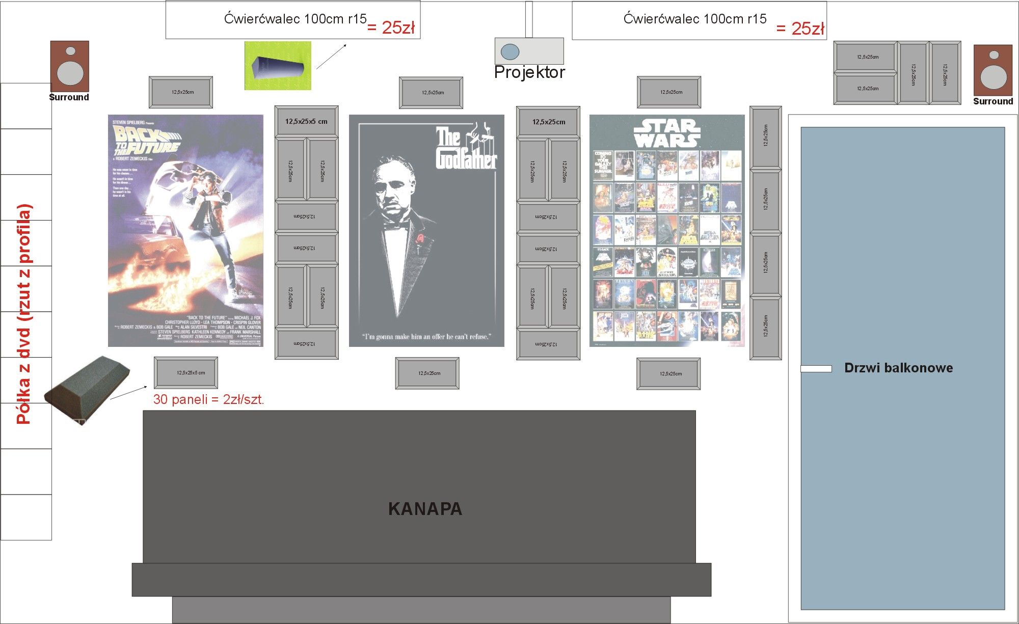

Przeczytałem co nie co w tym temacie i chciałbym zapytać o wygłuszenie pokoju/kina domowego naściennymi panelami z pianki poliestrowej. Mianowicie chcę zastosować takie właśnie panele u siebie. Załączam moją wizję rozmieszczenia ustrojów u mnie w pokoju. Proszę o ocenę, opinie i sugestie. Zależy mi na wypowiedziach, czy +/- dobrze to wymyśliłem, czy też się mylę. Zamierzam wkrótce kupić właśnie takie panele z pianki i żeby nie wydać pieniędzy na darmo proszę Was o wypowiedzenie się.

Wieksze trzeba bylo te obrazki wrzucic. :/
Ja nie rozumiem czemu ludzie sie tak lubuja w tych piramidkach z gabki. Ani to estetyczne ani specjalnie skuteczne.
Zeby to mialo przynajmniej troche "rece i nogi" wygluszenia powinny byc w miejscu pierwszych odbic. Wez sobie kogos do pomocy i zastosuj metode "na lusterko", tzn ustaw glosniki tak jak beda staly, usiadz tam gdzie bedziesz siedzial a druga osoba niech przesuwa po scianie lustro. Jak bedziesz w nim widzial ktorykolwiek z glosnikow to umieszczenie tam panela ma sens. Z sufitem jest trudniej ale male lustro, kawal kija...
Zamiast gabki ladniejsze i lepsze beda panele z welny mineralnej. Mozna zrobic samemu.
server unreachable;--
Dzięki za odpowiedź :) Ogólnie to mnie się podobają te gąbki na ścianach. Kogo bym nie spytał to zawsze albo zarzuci linkiem do jakiegoś super długiego artykułu z którego i tak nic nie wywnioskuję, albo zaproponuje link do strony firmy, która zajmuje się wygłuszeniami. Przeglądałem artykuły na tym forum i w większości przypadków osoby, które posiadają zestaw kina domowego 5.1, mają go w pokoju dziennym, gdzie są meble itp., więc dźwięk sam z siebie rozprasza się. U mnie słychać dudnienie, więc chciałbym zastosować jakieś gąbki/pianki/panele/ustroje żeby trochę poprawić akustykę pomieszczenia. Nie mam też super dużo kasy, więc pytam które gąbki warto zostawić, a które są zbędne i kupno ich to strata kasy.
Dudnienie to znaczy problem z niskimi czestotliwosciami? Jesli tak to gabki nie pomoga ani troche, bo one dzialaja na wyzsze czestotliwosci. Do opanowywania basu sluza na przyklad takie pulapki jak na zdjeciach wyzej. Co do konkretow to ja tez moge cie co najwyzej odeslac do literatury bo sam dopiero przedzieram sie przez podrecznik do akustyki. Calkiem przystepnie jest temat opisany tu:

PS Pomanewruj ustawieniem glosnikow - odsun je od sciany.
