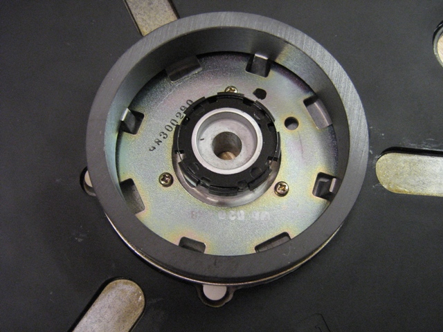

Talerz jest wirnikiem.
Tak wygląda od spodu.
>>jac660
Dokładniej: chodzi o zasadę działania silnika indukcyjnego i Technics z tego co ja wiem nie był wynalazcą, on tylko połączył wszystko w całość :)
Silnik indukcyjny składa się ze stojana i wirnika. Na poprzednim obrazku: stojan to ta część, która jest pod wirnikiem. U mnie w D303 wirnik połączony jest na stałe z talerzem. Dzięki temu jest on odpowiednio obciążony. Zresztą w większości chyba ich gramofonów DD właśnie tak jest zbudowany. W wyższych modelach próbowali to udoskonalać.

Popatrz na foto cewki stoją w miejscu a talerz jest wirującą częścią na której zamontowano magnes.
>>4321
Spoko jest to samo, rozebrałem i już widzę jak to jest dokładniej :D
W DD talerz jest częścią silnika. I winyl, ułożony na tym talerzu, wobec tego częścią silnika się staje. Zero odsprzęgnięcia płyty od napędu. Nie istnieją silniki, które podczas pracy nie generują żadnych drgań, przynajmniej osobiście nie słyszałem nigdy o czymś takim.

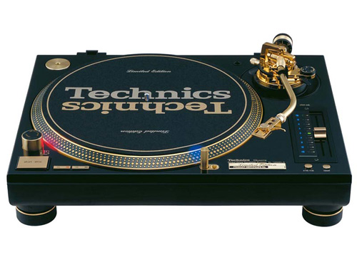

ponizej cos dla fanow "bezposrednich" technicsow: sl-1200gld, wykonczony 24k zlotem. wyprodukowano takich tylko 3000 szt.
