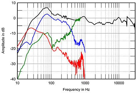

Tego mocnego podbicia w przedziale 80-100 Hz tylko głuchy nie usłyszy. Choć faktycznie niektórzy "audiofile" mają tak spaczony słuch, że mogą taki "garb" wziąć za "referencję" :P
np. Harbeth M40.1
źródło: Stereophile.com
- basisko podbite w kosmos ... a "audiofile" uważają, że dotykanie regulacji bass/sopran to profanacja ... dla mnie profanacja to kupowanie takich kolumn. Po postawieniu niedaleko ściany dodatkowo będzie to podbicie jeszcze bardziej wzmocnione. Podbijanie bas'u na wzmaku, przy tych Harbeth M40.1 to mały pikuś.

Odnośnie artykułu. Dokładnie ten sam problem starałem się przedstawić ponad pół roku temu. Nie mogłem się podeprzeć artykułem, bo go nie znałem. Problemu byłem i jestem świadom.
Ja twierdzę, że w typowych (pojęcie względne) warunkach w domu, kolumny:
- nie powinny mieć podbicia na basie, bo pomieszczenie i tak raczej dołoży go od siebie,
- wskazane jest lekkie osłabienie górnego środka, ponieważ w tym miejscu zazwyczaj pracuje głośnik kopułkowy, który bardzo szeroko rozprasza dźwięk. Czyli łącznie będzie dużo tej energii (biorąc pod uwagę całą wypromieniowaną energię, nie tylko to co "do przodu").
A że jest to zakres największej czułości słuchu i pomieszczenia często są kiepsko zaadaptowane, dlatego polecam lekkie obniżenie tego zakresu.
Wszystko zgodne z artykułem.
