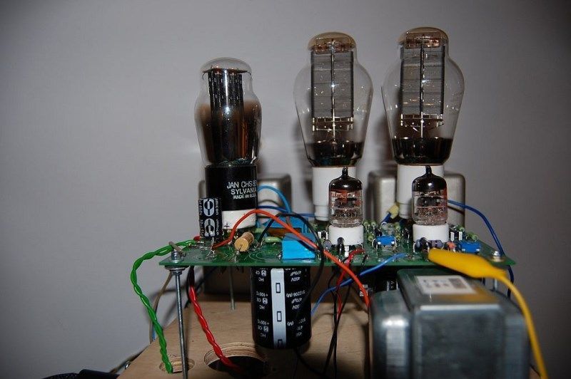

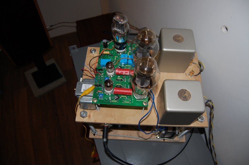

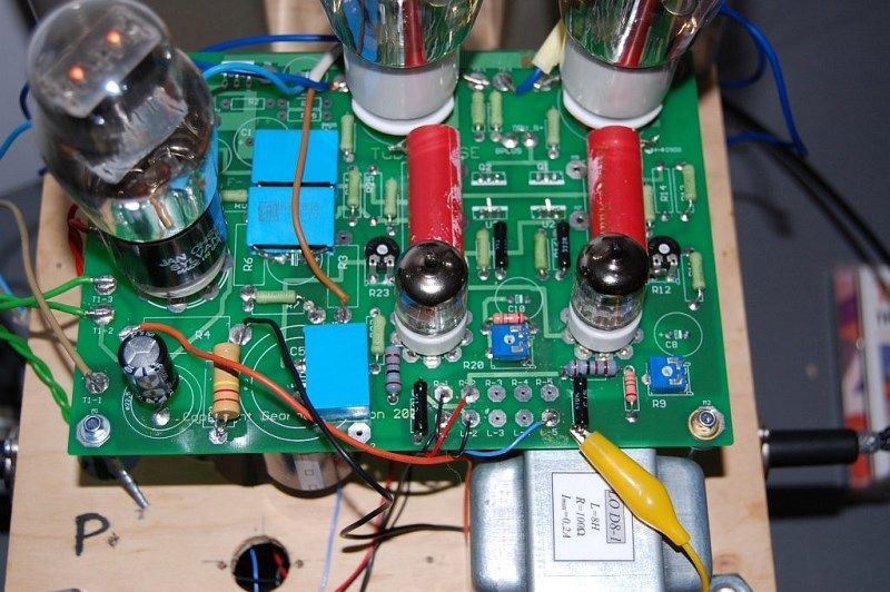

Płytka przeleżała cierpliwie w szufladzie przed dość długi okres czasu..
W reszcie znalazłem energię aby poskładać wmak.
Póki co wszystko zapakowane w moją testową obudowę (tower of power).
W wzmaku kilka drobnych zmian.

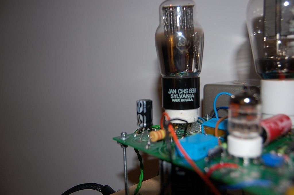

1) W zasilaniu HV lampa 83 (taką lampę miałem w szufladzie)
2) W żarzeniu płytki Magazyniera DHT (również że starcy zapasów)
3) Oddzielne trafa do żarzenia oraz do HV (wyciągnięte z innego wzmaka)
4) Oddzielny mostek do biasu (zostałem zmuszony taką koniecznością ponieważ moje trafo od HV nie miało odczepu "0" a "wirtualne" zero zrobione na dwóch diodach krzemowych powodowało, że cała koncepcja biasu na płytce nie działała
5) Trafo wyjściowe James 5kR
Wzmak napędza 3Way Classic, i jest to chyba najlepszy dzwięk jaki miałem u siebie ;-)
