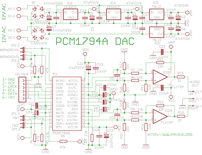

Dobrym DACiem może okazać się projekt na PCM1794. Jedną z jego zalet są symetryczne wyjścia prądowe.
>prądowe.

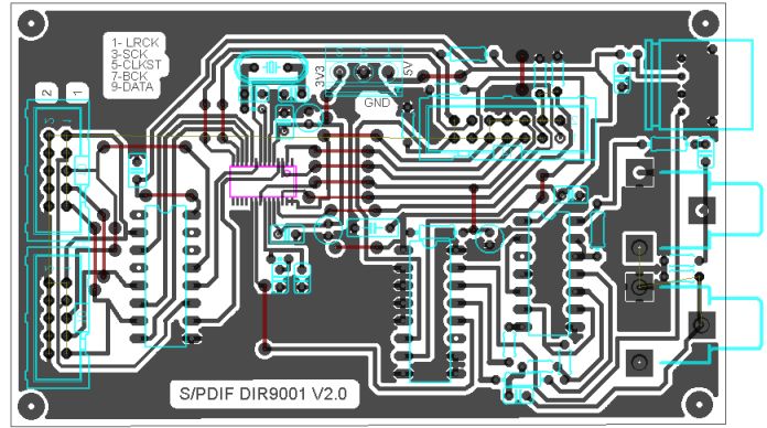

Na przykład taki? Wersja PCB dla DAC poprawiona, jeszcze nie stosowana. Rozwiązanie najprostrze z możliwych.
>prądowe.
Czasem to zaleta a czasem utrapienie. W każdym razie, tu jest o tyle prosto, że można zastosować pasywną konwersję wprost do masy, co upraszcza układ (nie ma żandego napięcia Vref przeuwającego poziom konwersji). Oczywiście nie mam nic przeciwko aktywnej, ale to 2 lub 4 dodatkowe opampy (pojedyncze). A potem jeden do desymetryzacji, filtracji i już.
Prąd konwersji (7,8mA) jest po prostu ogromny! I to w każdej gałęzi. Koniec z 1mA wyjściem. Dodając do tego bardzo wysokiej jakości filtr cyfrowy wbudowany w tego DACa. Pewnie klasy DF1704/06. W tym momencie robi się bardzo ciekawie bo rozwiązuje to problem dobrego filtra oversamplingowego, a cenowo wypada brdzo korzystnie.
To są chyba najlepsze współcześnie produkwane DACe, co prawda nie multibit, ale jeśli barwowo wypadają dobrze, to co za różnica? Czas na takie rozwiązania.
