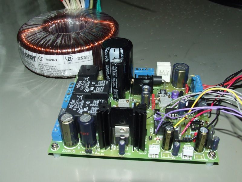

chyba nikt nie jest zainteresowany tym zasilaczem z powyższej strony a uwazam że to Bardzo dobry zasilacz .... (wrecz super choć wymaga pracy)
Ja jestem w trakcie zbierania elementów do niego... Mozna go troche zmodyfikować, głownie mam na mysli sekcję transformatora, który zee względu na swą specyfikę wymagać będzie wykonania na indywidualne zamówienie (odczepy głowne sekcjonowane po 15+15+15 lub 12+12+11+11 V (x2) dodatkowo co najmniej 4x 8-10 V plus 12 V ekstra :) i moze jeszcze coś :) to wszystko w mocy około 400 - 500 W
Problemem mogą być pewne elementy ale idzie je sciągnac z zachodnich portali sklepów.
Jednak taki wzmacniacz solidnie wykonany bedzie miał piekną moc i wrecz wspaniałe paraemetry niedościgłe dla zasilaczy fabrycznych w cenie ponizej 2000 PLN
Minus to koszt (600 - 700 PLN) oraz dosć dużo roboty, reszta to juz frajda :)
Jednak mozna go budować na raty ....

ja myśle o zrobieniu tego z electronicslab z modyfikacjami na 5a, albo od razu dwóch żeby można było symetryczne układy zasilać + stałe 3.3v i 5v

Ten zasilacz z pierwszego posta działa ale niestety po na prawdę wielu poprawkach. Z przełączalnymi odczepami trafa włącznie.
Mam go od kilku lat i parę razy zdarzyło się, że ni z tego ni z owego samoczynnie ograniczył się zakres regulacji napięcia. Zdjęcie obudowy i próba pomiarów w kluczowych miejscach przywracała poprawne działanie, gdzieś czytałem, ze ktoś też miał taki przypadek. Uznaję więc, zę ta konstrukcja ma skłonności do destabilizacji działania.
Również znaczna pojemność (elektrolit) na wyjściu powoduje, że możemy ustawić parametry prądu na wyjściu, podłaczyć czuły układ (np. diodę LED) i szlag ją trafi na miejscu.
Trzeba się nauczyć kolejności czynności.
Miałem dalej pracować nad tą konstrukcją by wyeliminować te problemy, ale zapał nieco już ostygł.

Mam już transformator, jutro pierwsze próby na nim.
