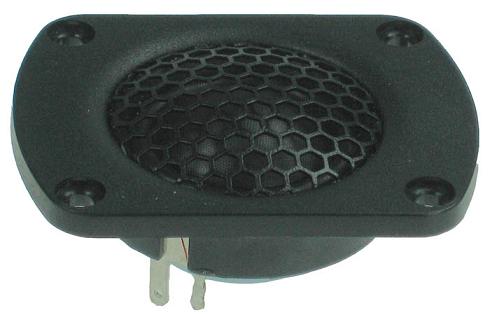

Może coś z neodymowych Seasów ? Około sto złotych za sztukę.
Oczywiście zwrotnicę trzeba nową zaprojektować. Najlepiej przy pomocy prawidłowo przeprowadzonych pomiarów.

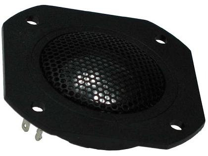

Jest też aluminium, ale trochę gorsza charakterystyka na skraju pasma.
