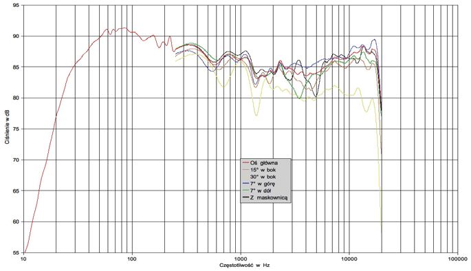

A jakie głośniki nie potrafią nisko zejść? Chodzi o 20 Hz -3dB? ;) Ogólnie nie ma reguły - wiadomo że są zawsze ograniczenia fizyczne, takie uwypuklenia można spokojnie spotkać w podłogówkach, po prostu producent robi takie "basisko", nierzadko dla audiofilów (co jest w sumie śmieszne bo przecież tutaj dąży się do "ideału", nawet niektórzy kupują "sieciówki" za kilka tys. PLN a mają podbicia o 5 dB na basie - LOL).
- kolumny za 90 tys. zł.

W przypadku gdybym płacił 90 tys za kolumny- to chciałbym aby ich wykres wyglądał jak granice między państwami Afryki- i to do 30 Hz :)
