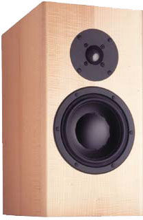

Wiem, że to nie jest propozycja do 5tys. zł lecz do 10tys, ale wklejam tu mój typ, czyli Harpia Acoustics Atlas:
Zresztą warto ten pomiar pasma wkleić. Obudowa około 15 litrów. A zejście basu niższe od 30 litrowych Aeonów.
Dla autora wątku i wszystkich miła informacja. Dzięki układowi Compound z małej obudowy można wydobyć fenomenalnie niski bas.

Tak, to tylko 15 l objetosci a kontrabas, gitary basowe i perkusje slychac az milo. I wszystko to na tanich przetwornikach, prosze zwrocic na to uwage. Juz dawno pisalem Ci o tym - jozefkania - w twoim watku na temat czego brakuje na polskim rynku kolumn. Jakbys takie cos zaprojektowal tyle, ze taniej niz Totem to moglby to byc sukces w sprzedazy. Moje Mani maja nr seryjny ponad 3000 wiec troche ludzi kupilo ten wynalazek. Moze warto zglebic ten temat? Zrob cos takiego na przetwornikach z ciut wyzszej ligi i juz, szafa gra! Te sa naprawde tanie.
Co do srodka to tak. Sa puste, chyba cos bylo na dnie ale juz nie pamietam, dawno temu je rozkrecalem. Zwrotnica tak jak pisza w prospekcie - z topowych elementow, kondensatory olejowe itp. Schodza nisko, podobno nawet ciut nizej niz producent podal. Z efektywnoscia troche chyba oklamali, bo zdaje sie sa o 2-3dB mniej skuteczne. Maja w zasadzie jedna wade - trzeba im watow. Najlepiej z tranzystora, chociaz 60-80 z push-pulla jest OK. Moj poprzedni byczek Pass X250 robil jednak z tymi kolumnami co chcial, to naprawde mocny wzmacniacz. Te kolumny nie robily na nim absolutnie zadnego wrazenia. Ale i X150 jest wystarczajacy. Obie te koncowki chodza teraz za grosze. Totem + Pass = duza muzykalnosc. Teraz mam slaba integre NADa i tez ciagnie jak trzeba. Nie ma tego rozmachu, swobody i zwiewnosci co z Passem ale cena tez inna. Cos za cos. Szczerze polecam, kolumny warte grzechu. Stworzone do Jazzu.
