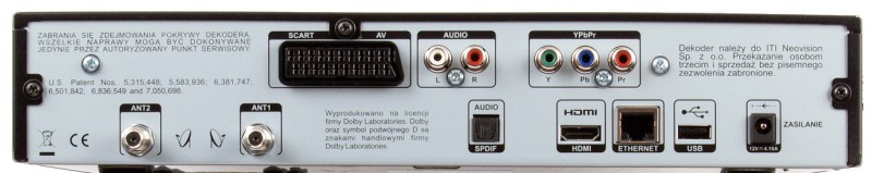

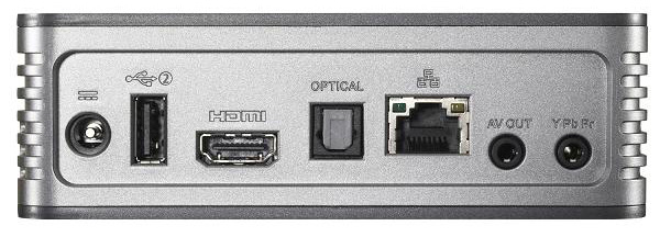

Kupiłem głośniki MA RX8, dziś sprzedałem stary amplituner AV i zamawiam Cambridge Audio 740A. Zestawu używać będę do:
- słuchania plików WAV i FLAC za pomocą WDTV Live (70%);
- oglądania filmów mkv za pomocą WDTV Live (15%);
- oglądania TV za pomocą Turborecordera TV "N"(15%).
Mam pytanie jak to teraz wszystko podłączyć.
CA 740A --> Turbodecoder TV "N"
- 2RCA-2RCA - czy będzie tu duża różnica w zwykłym stereo pomiędzy 2RCA-2RCA a TOSLINK-TOSLINK?
CA 740A --> WDTV Live
- i tu mam problem bo w sumie mogę tylko TOSLINK-TOSLINK / obraz musi być po HDMI a wtedy dźwięk też tylko cyfrowo (HDMI-HDMI lub TOSLINK-TOSLINK).
Nie wiem za bardzo jak ten problem rozwiązać. Nie chce kupować amplitunera AV bo i tak nie zamierzam rozbudowywać do 5.1 a i dźwięk w stereo jest lepszy (już nie pisząc o tym że właśnie przechodzę z 5.1).
Wymyśliłem że kupie DACMagic i wtedy podepnę wszystko po optyku. Ale po pierwsze cena około 1200zł nie jest mała :/ po drugie "chyba" tam trzeba recznie wybierać źródło.
Dziś rano wpadłem na pomysł aby kupić do plików WAV, FLAC Squeezebox którego można podłączyć 2RCA-2RCA ale po pierwsze mam już podobny sprzęt (WDTV Live) a po drugie i tak muszę podłączyć WDTV Live bo szkoda oglądać - nawet sporadycznie - filmów na głośnikach TV jak ma się pod ręka lepsze nagłośnienie.
W różnych wątkach pytałem o mój problem ale muszę podjąć jutro ostateczną decyzje a nie chciałbym pochopnie wydać ciężko odłożonych pieniędzy dlatego postanowiłem opisać dokładniej rzecz i zapytać Was ostatecznie.
PS: Na różnych zdjęciach na forum widziałem Squeezebox i WDTV z różnymi wzmakami... myślę że właściciele cyfrowych odtwarzaczy pomogą :)
Pozdrawiam i przepraszam za długi opis.
Dla ułatwienia zamieszczam zdjęci "tyłu" - Turborecordera "N", WDTV LIVE oraz CA 740A.

Sądzę iż mimo wszystko dobrym wyborem dla Ciebie będzie ampli CA Azur 540R, może ktoś miał możliwość bezpośredniego porównania CA740A z CA540R .W stereo 540R radzi sobie b.dobrze szczególnie na wejściach direct. Albo DAC do WDTV z optykiem.

Jak przetwornika uzyj LCD mozesz byc zaskoczony. Jesli nie to kup wzmaka z wbudowanym DAC.

Niby prosta sprawa a nie do końca. Chce mieć porostu dobre STEREO do osłuchu bezstratnych plików FLAC, WAV.... wydatek na głośniki jest wytłumaczalny, na wzmacniacz również, ale płacić ponad 1tys zł za DACMagic tylko aby mieć możliwość podpięcia WDTV Live to już dla mojej małoaudiofilskiej głowy za dużo :)
1. kichanadeta... mogę podpiąć przez TV tylko zastanawiam się jak będzie wtedy działać "obsługa" dźwięku. Gdy mam dekoder N podpięty do wzmacniacza przez 2RCA to mam głośniki w TV wyłączone (w ustawieniach mam na "System audio"). Czy czasami przy podpięciu przez TV - WDTV Live nie będę musiał przełączyć na "Używaj głośników TV"? I jak to się ma do jakości dźwięku (taki TV jako pośrednik?)
Nie wiem czy nie sprzedam WD TV Live i kupie Squeezebox Touch lub Squeezebox Duet które mają wyjście 2RCA i po kłopocie.

1.Nawet widzę że Beresford Caiman+ SPDIF/TOSLINK DAC lepszy bo ma 4 niezależne wejścia (2 optyczne i 2 coaxial). A w DACMagic mam "tylko" 2 (2 optyczne).
2.Co do DAC'a to źródło wybieram ręcznie na DAC'u? Gdy np oglądam TV N i potem chce posłuchać WAV, FLAC przez WDTV - muszę wstać i zmienić źródło?
3.Gdzie mogę najtaniej kupić DAC Beresford z dostawą do domu? Może ktoś widział dodatkowo promocje na CA Azur 740A? Ostatnio widziałem NAD C355BEE za około 1500zł w klepie internetowym w UK.

smerlinj, 19 Lip 2010, 23:57
Tak bedziesz musial.
Telewizory jako przetworniki w STEREO ;)

Jednak wolę iść w stronę Beresford Caiman+ lub DACMagic ponieważ V-Dac ma tylko jedno wejście optyczne. Musze patrzeć na praktyczność. Za chwile może dokupię PS3 lub Squeezebox i znów będę miał problem.
