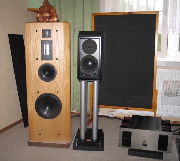

Wzmacniacz KSA-150 firmy Krell posiada bardzo wiele poważnych wad takich jak koszmarna waga 90 lbs (nie nadaje się dla osób obdarzonych dyskopatią), toporny wygląd pozbawiony polotu współczesnych lightowych klocków (patrz załączone foto), niebezpieczną budowę (można łatwo się pokaleczyć o kanciaste radiatory, lub zmiażdżyć płytki ceramiczne kładąc nieopatrznie na hartowanych nogach przednich nogach), wysoką temperaturę pracy radiatorów przekraczającą 50stC co utrudnia lub czyni niemożliwym odsłuchy w małych pomieszczeniach w okresie letnich upałów, długi czas rozgrzewania się I dochodzenia do prawidłowych warunków pracy, leciwy wiek odpowiadający za wyschnięcie elektrolitów, zanik elektronów i dziur w półprzewodnikach, zgnite przewody i szyny z miedzi, itd.
Jest jednak w nim jedna zaleta a mianowicie: ON NAPRAWDĘ POTRAFI ZAGRAĆ!
I sądzę że przechyla ona całkowicie szalę na korzyść tego amplifikatora.
Wzmacniacz dobrze radzi sobie z przebiegiem impedancji kolumny Renaissance 90. Porafi przyłożyć kiedy trzeba lub zagrać muzykalnie aby stworzyć właściwy nastrój. Szczególnie dobrze nadaję się do dużych składów muzycznych gdzie jest w stanie pokazać rozmach orkiestry, tutti nagrania i wiele szczegółów niesłyszalnych przy bardziej cherlawo skonstruowanych klockach. Potrafi stworzyć zapierającą dech w piersiach przestrzeń odsłuchową tak poszukiwaną przez zagorzałych audiomaniaków.
Ci, którzy słyszeli na pewno sprawdzili to nausznie, a Ci którzy nie mieli okazji go posłuchać niech pozostaną w przekonaniu że na pewno jest wprost przeciwnie i niech nadal głoszą tą swoją opinię na tym Forum!

I jeszcze fotka duetu KSA & R90:

jareks, 24 Lip 2010, 03:03
A niech Cię kule!
Skąd te R90 w tak pięknej (jak moje:) okleinie?
Szkoda, że nie Twoje:(
Tak na marginesie -
1. R90 słucha się z maskownicami! (chyba, że do zdjęcia rozebrałeś).
2. Kolumny Renaissance należy ustawiać (wg zaleceń) bez doginania (1 sposób).
Toż mówię, że Krell się nadaje!!!
Pozdrawiam serdecznie!

>jareks
Nooo ,tak na oko to one bardzo pasują do Twego czołgowego wzmacniacza.A przyłożyć to on potrafi.Pozdrawiam Zbyszek
