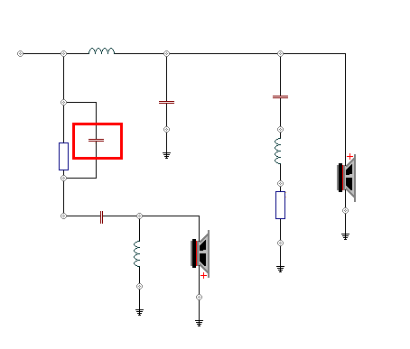

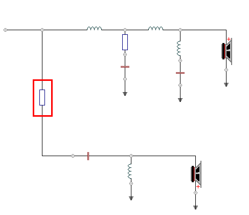

Oczywiście, po prostu nigdy nie stosuję tłumików na dwóch rezystorach :-) Łączę oporniki o różnych wartościach w jednym punkcie i przełączam drugi koniec przełącznikiem obrotowym (jak w Altusach ;-)) albo przez przelutowywanie kabelka między nimi. Na dwóch pierwszych przykładach schematów to widać. W rzadkich przypadkach, gdy tweeter ma opadającą w stronę wysokich częstotliwości charakterystykę, stosuję pojedynczy tłumik, a ilość góry reguluję podłączonym do niego kondensatorem, jak na schemacie 3. Jest to jednak rozwiązanie droższe, gorsze dla dźwięku (kolejny kond w torze) i podciagniecie góry odbywa się kosztem obniżania impedancji.

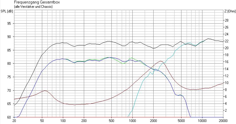

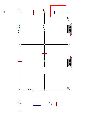

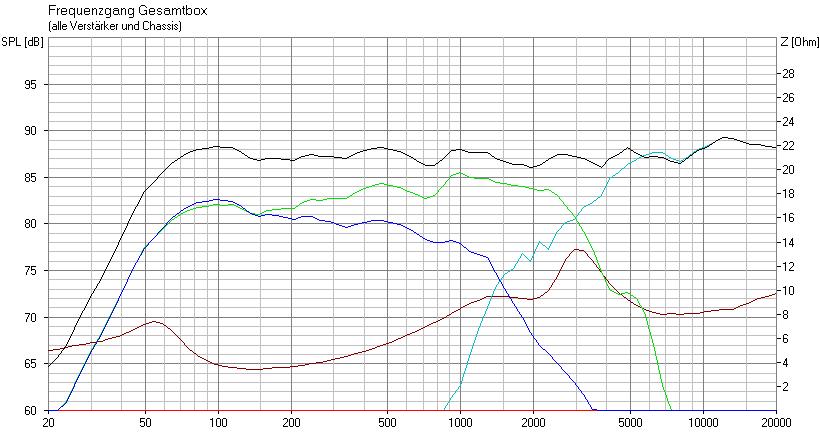

Nic tak nie przemawia jak pomiar (albo dobra symulacja).
Na potwierdzenie moich słów i obalenie tezy, że nie da się takiej samej charakterystyki uzyskać. Symulacja na głośnikach Visatona. W170S i KE25SC. Dobór mało istotny. Brak synchronizacji przy 6-8kHz też pomijamy. Nie będę tego dopracowywał godzinami :)
No i charakterystyki niemal identyczne. Różnice nie przekraczają 0,5dB. Gdyby nad tym posiedzieć było by jeszcze lepiej. Układ głośników to w obu przypadkach TWW. Już nie miałem siły tego zmieniać.
Schematów zwrotnic nie wklejam, żeby nie zaśmiecać.
