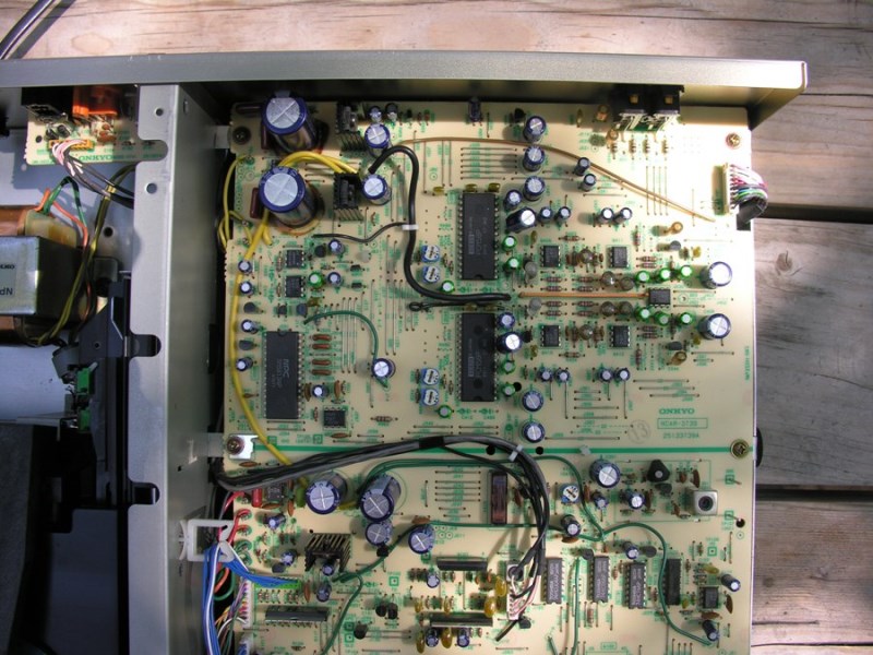

Forumowicz, mam oto pewno zagadkę.

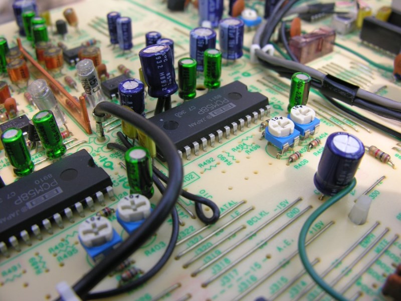

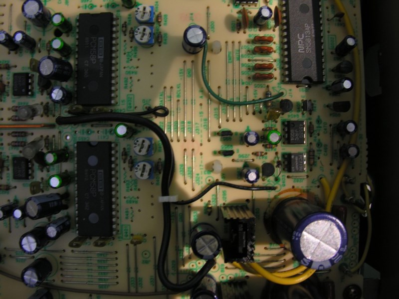

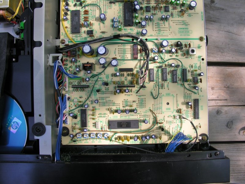

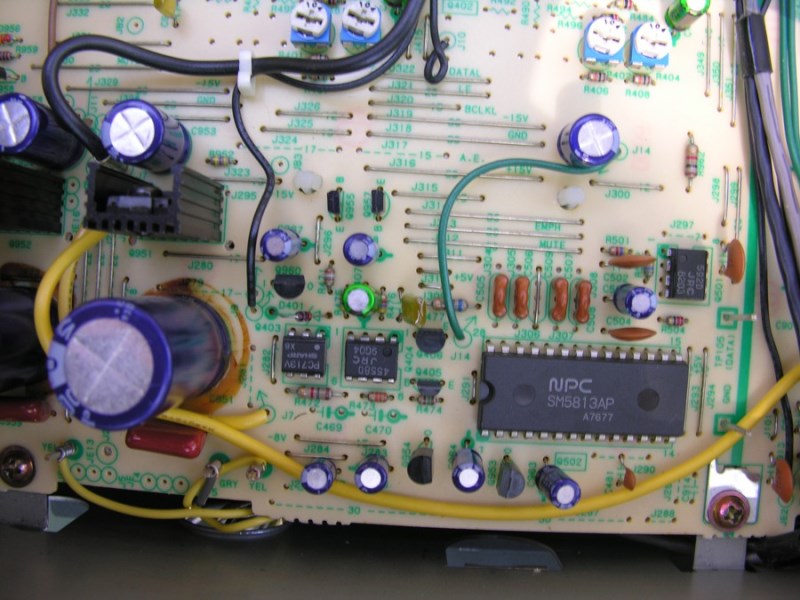

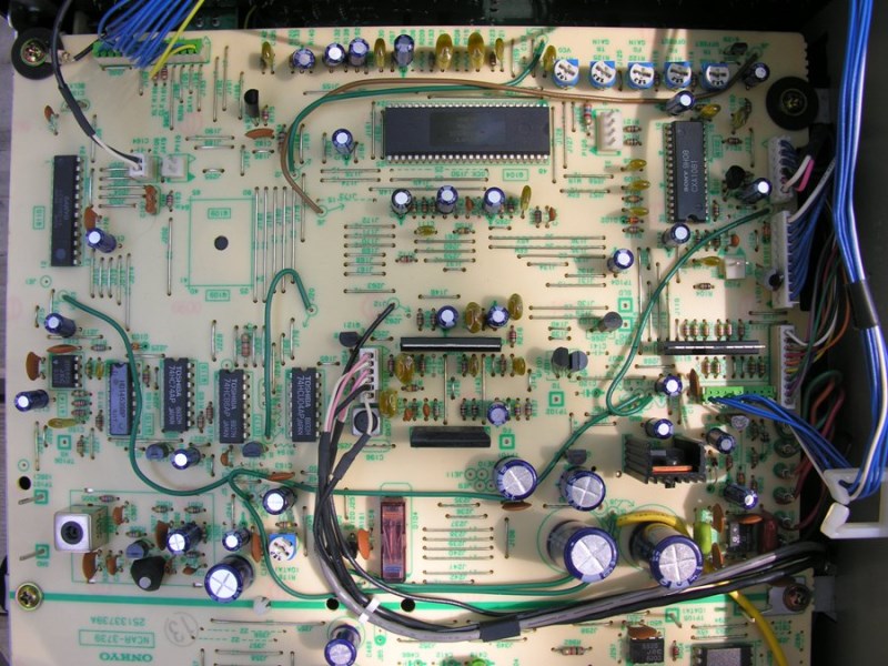

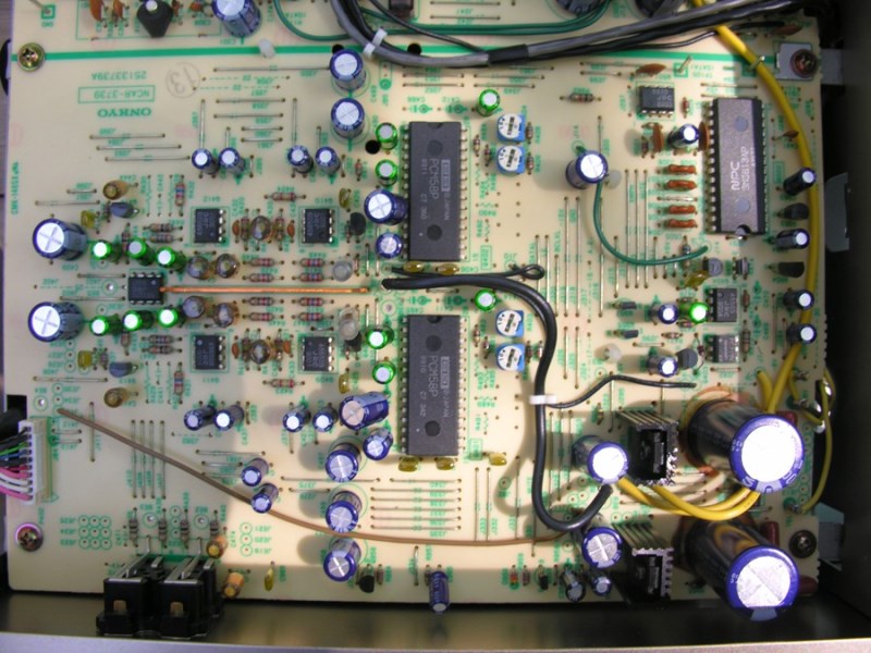

Oto Onkyo dx-6660 z padiętym laserem. Wymiana lasera mija się z celem. Układ C/A jest na BB PCM56P. Jak można byłoby przerobić PCB aby podłączyć wyjście cyfrowe z CD-ROMu bądż spdif c.

Tak, niaczej nie podepniesz sygnału spdif, gdyż format danych przesyłanych do przetwornika jest zupełnie inny.
Trzeba to odpowiednio rozkodować, dodać zsynchronizowany zegrar odzyskany również na podstawie sygnału spdif itp. Do tego są zaawansowane układy zwane odbiornikami.
Najbardziej popularne to np. CS8414-8416 czy DIR9001.
A poza tym pisz dokładnie na temt sprzętu napisaleś, iż posiadają PCM56, a nie wgłębiając się widać, że to nie taka obudowa i są to najprawdopodobniej PCM58.
Tak, to BB PCM58P, mój błąd. Na czeskiej stronie znalazłem.
