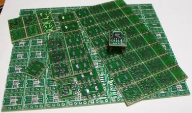

Zaloguj się, aby zobaczyć treść (możliwe logowanie za pomocą ) tanie adaptery, tania wysyłka. Zwykłym listem (nie poleconym) za 4$ szło mi 7 dni. Dwa razy zamawiałem.

Jakie te adaptery są potrzebne, mam DIP-SOIC, DIP-MSSOP, DIP-SSOP (do 28 0.05 te się produkują).
Mogę skrobnąć coś na szybko i puścić do produkcji jeżeli znajdą się chętni.

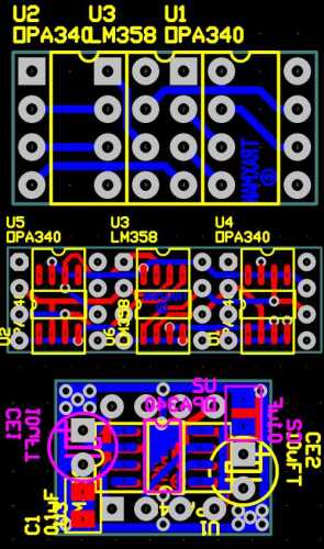

Teraz mam zasypany komputer, właśnie udało mi się zepsuć charakterograf do lamp, więc całe biurko zajmuje mi to gractwo. Jutro wrzucę rysunki
Wersje były, każda zastępuje podwójne OPA:
DIP8 - 2x SO8 (2x OPA) + kondensatory (tę zlecę, jeszcze trochę zmniejszę), w tym przypadku nie ma sensu robić adaptera bez kondensatorów, szkoda kasy ma klisze - tak myślę.
DIP8 - 2x SO8 (2x OPA), jw.
DIP8 - 2x DIP8(2x OPA), jednostronna tanio
SO8 - 2x SO8 (2x OPA), wg mnie bez zastosowania, ale jest.
Zastanówcie się która do produkcji.

Guest traxman
Wczoraj mozolnie dodawałem adaptery, ale i tak wszystko szlag trafił.
Zamieszczam więc raz jeszcze trzy typy, które wydaja mi się najsensowniejsze:
1. Podwójny OPA DIP na dwa pojedyncze.
2. Podwójny OPA DIP na wszystkie możliwości (trochę duuży)
3. Podwójny OPA DIP na dwa pojedyncze + kondensatory odsprzęgające, przeprojektowałem nieco i dołożyłem ekrany z masy.
Te 3 zlecam niezależnie do zainteresowania po formatce.

>płytki są cz są chętni
Ja na wersję 3. A Możesz jeszcze zrobić uniwersalny lub zmodyfikować ten, aby SOICi też wchodziły? Nie wiem, czy się da, ale np. tak żeby w środku miejsca na DIPy było miejsce na SOICi. Lub ew. oddzielny.
