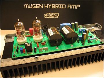

Czy ktoś wie coś na temat tego wzmacniacza, jak to się spisuje.
Szczególnie lampy w torze wejściowym.

Konstrukcja budzi ciekawość jeśli topologia jest zbieżna ze wzmacniaczem kolegi digi58 to można oczekiwać podobnych wrażeń jak kolega loszmi.
Słuchałem tego wzmacniacza i jest fenomenalny.
Pasmo jest przeogromne, kultura pracy i szczegółowość fantastyczna.
No i tak sobie poszperałem no i wszystko jest ładnie opisane

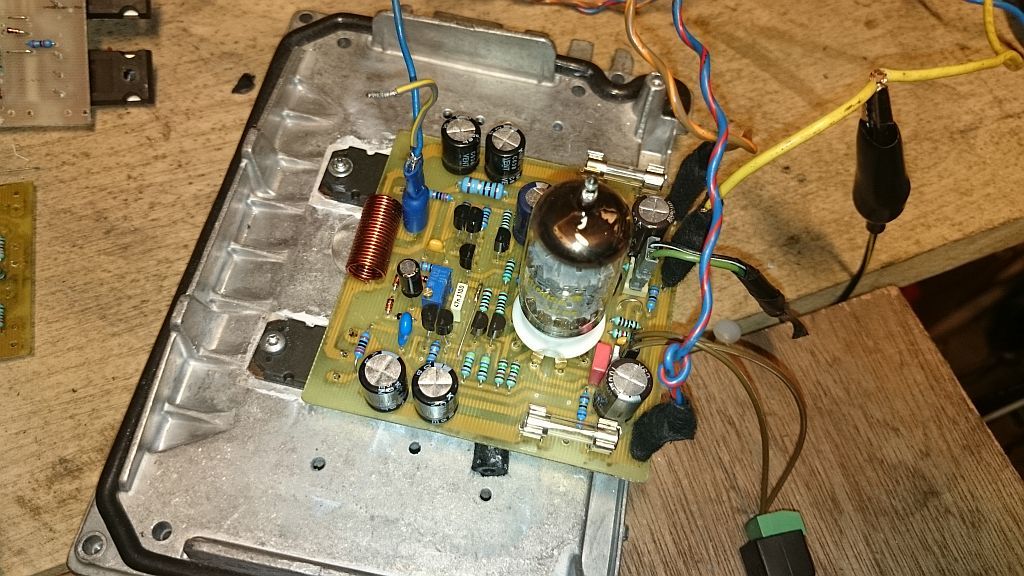

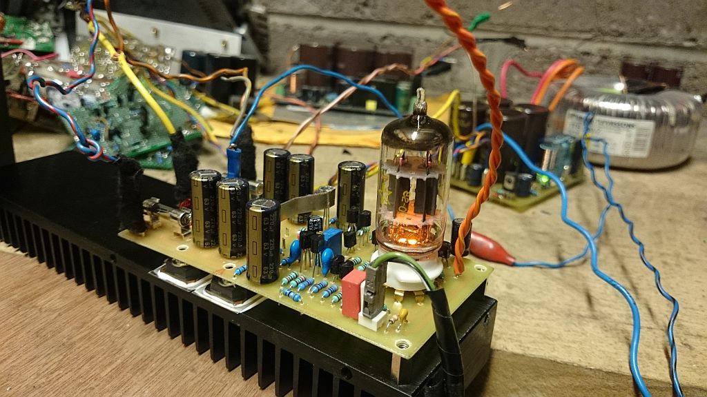

Witam robiłem podobny układ ale lampy ecc83 nie są dobrym rozwiązaniem .Najlepiej zagrały lampy e86c siemensa były lepsze od telefunkenów e806c.
Testowałem też stopien quasikomplementarny,lepiej wypadł stopien komplementarny.Jeszcze jedno końcówka powinna jednak mieć trzy stopnie to rozwiązanie w tym projekcie nie jest dobre mam na myśli oporność wejściową końcówki i oporność wyjściową części lampowej.Zastosowanie lampy e86c gwarantuje mniejszą oporność wyjściową ponadto lampa ma duże wzmocnienie i idealnie nadaje się na stopień wstępny.Lampy e86c są bardzo neutralne nawet najlepsze wersje e88c nie mają szans .Oczywiście należy pamiętać o dobraniu punktów pracy jeżeli ktoś będzie chciał się pobawić z e86c mogę
podesłać wartości elementów oraz wartości zasilania.

Ja dwa lata temu sporo grzebalem w hybrydach, naprawde fajny temat. Jednak nie jest taki prosty jak by sie wydawalo.
Jezeli od frontu bedziemy mieli wzmacniacz roznicowy na podwojnej triodzie to pasowalo by zamontowac taka lampe jaka jest w projekcie. Wymienianie lamp ot tak niestety nie jest wskazane (no chyba ze sie wie co robi).
U mnie np z 3 roznych ECC88 dwie nowe pracowaly poprawne (z 10% rozbierznosci) a zakupiona stara lampa phillipsa jako NOS miala na tyle duze wzmocnienie (nawet bylo ono bardzo niesymetryczne) ze trzeba bylo by cala konstrukcje przebudowac od podstaw i wcale nie nadawala sie do uzytku (mimo tego ze ''grala'').
Dla ciekawych tematu jest tez hybryda pana ''Bora'' ale gdzies mi nazwa wyleciala (wkleje jak sobie przypomne).
Jest tez kilka hybryd borysa na sasiednim forum :D.
Jezeli by dobrze zabuforowac caly tyl za lampami to jak najbardziej bedzie to mialo rece i nogi.
Tylko teraz pytanie a co jak bedziemy chcieli zbudowac kolejny, inny wzmacniacz. Znowu PCB, radiator, wiercenie, trany, ufff, duzo tego.
