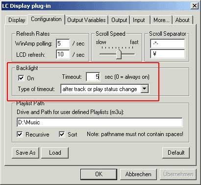

Mam jeszcze pytanie do użytkowników "LCD Plugin" by Markus Zehnder
Czy działa wam programowe włączanie/wyłączanie podświetlenia (dla HD44780 2x20, jak na obrazku)?
Mi to nie działa, mogę tylko włączać/wyłączać z pilota (więc strona sprzętowa jest ok.), sytuacja występuje i przy podłączeniu modułu w trybie 4-bit jak i 8bit.

krisabc, dzięki za info o CUE.
Co do BL to w opisie pisze, że działa tylko przy 4-bitowym trybie
Nie, tam jest napisane:"At the moment only the 4bit and winamp connection"
"winamp connection" jest trybem 8bit
Działa (z pilota) w trybie 4 i 8 bit (na pinach LPT opisanych w plikach źródłowych)
w 4bit jest "*D5 (7) backlight (optional, see documentation)" plik DevParallel4Bit.cpp
w 8bit jest " SEL (17) backlight (optional, see documentation)" plik DevParallel8Bit.cpp
