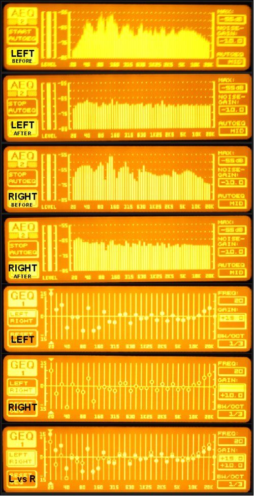

No to się nim bawię moim DEQ2496 ... funkcji od zaje... ;o) aż trudno to ogarnąć.
Potrzebna jest, co najmniej podstawowa, wiedza z zakresu inżynierii dźwięku.
A teraz pytanko do użytkowników, którzy przeprowadzali kalibrację.
Jak robiliście to, krok po kroku? jakie parametry ustawiliście?
Nie pytałbym, gdy nie problemy które mnie napadły.
Próba kalibracji w trybie Stereo skończyła się dźwiękiem z tzw. pudła. Dziwnie bardzo to brzmiało.
Próba kalibracji dla dwóch kanałów osobno przeprowadzona została dwojako.
Dwojako, gdyż szum za każdym razem wydobywa się z obu głośników, a kalibrowany jest niby tylko jeden.
Raz nie odłączałem głośników nie kalibrowanych, a raz odłączałem.
Wyniki są co nieco różne, ale nie diametralnie.
Nie mogę się pozbyć jednego.
Po włączeniu skalibrowanych charakterystyk mryga mi na mierniku cały czas CLIP, a lepiej byłoby chyba gdyby nie migał.
Nie wiem też czym różni się kalibracja AEQ z włączonym i wyłączonym modułem Room Correction.
Dla samego AEQ zauważyłem jedynie, że od czasu do czasu koryguje zakres <100Hz (w trybie LEFT/RIGHT tylko jednen kanał jest analizowany poniżej 100Hz i to chyba nawet nie za każdym razem), z załączonym Room Correction nie zajmuje się tym zakresem.

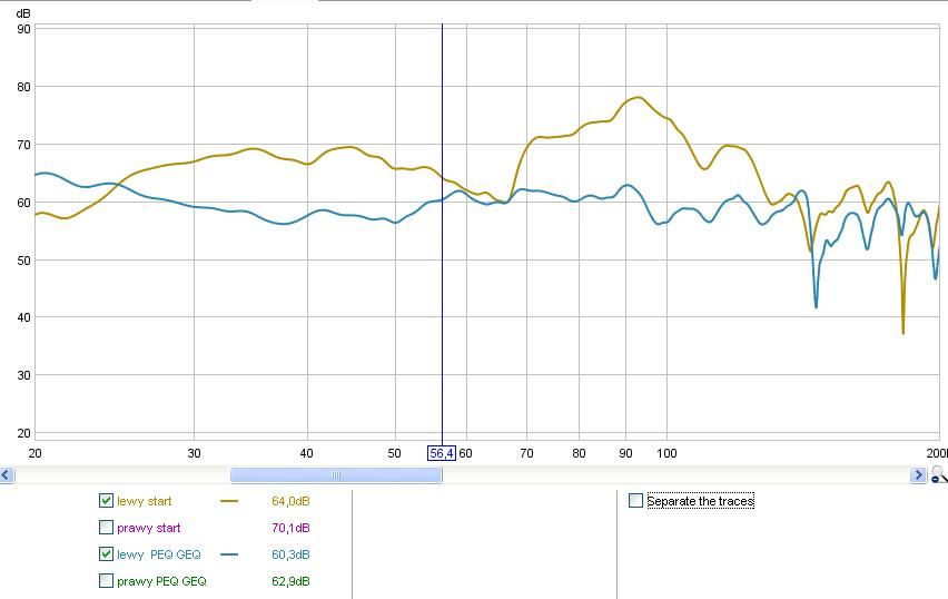

Też się podłączam do Klubu :)
Trochę zrażony próbami korekty pomieszczenia przez wtyczki do Squeezebox Server (http://www.audiostereo.pl/squeezebox-i-eksperymenty-z-cyfrowa-korekcja-pomieszczenia_61717.html/page__p__1581543__fromsearch__1#entry1581543) ze dwa miesiące temu nabyłem procesor DEQ2496.
Ostatnio jednak dopiero miałem czas, żeby poeksperymentować nieco z ustawieniami.
Jako,że jest to sprzęt estradowy, nie oczekuję po nim wodotrysków jak zdalne terowanie, inny kontrast displeja czy wyłączanie paska LED.
Wpiąłem go w pętli magnetofonowej pomiędzy preamp i końcówkę mocy (4 kable XLR/RCA DIY), dodatkowo podając sygnał SPDiF ze SB lub CD na wejście AES/EBU poprzez transformator 75/110 ohm. Jest to rozwiązanie uniwersalne umożliwiające łatwe przełączanie pomiędzy kilkoma konfiguracjami.
Pomieszczenie odsłuchowe to z lekka zaadoptowany akustycznie pokój ca 25m2. W ostatnich próbach pułapki basowe były usunięte.
Kalibracja (dla każdego kanału z osobna) robiona była z wykorzystaniem mikrofonu pomiarowego ECM8000 dla modułu GEQ. "Ręczny tuning" modułu PEQ oraz pomiar charakterystyki układu na kapsułce Panasonic wm-61 z użyciem przedwzmacniacza Walli i zewnętrznej karty Behringer UCA200 (nie zdążyłem jeszcze zrobić symetrycznego preampa z phantomem, żeby pokój mierzyć też mikrofonem Behringera). Software do pomiarów charakterystyki to Room EQ Wizard.
DAC w DEQ2496 porównywałem z referencyjnym (w swoim czasie ;) przetwornikiem LINN Numerik - rozdzielczość i wydobycie szczegółów z przekazu przy zastosowaniu DEQ jest wyraźnie słyszalne (zarówno dla zasilania z CD Karik jak i SB Classic). Wprowadzenie korekty GEQ pozwala na opanowanie w pewnym stopniu podbarwień pomieszczenia, znaczącą poprawę szczegółowości przekazu i jego "umięśnienie".
Jednak nawet po wykonaniu kalibracji przy użyciu szumu różowego i modułu GEQ pomiary pokazują istnienie znacznych nierównomierności w charakterystyce pomszczenia; wahania w zakresie niskotonowym to >20dB. Wynika to moim zdaniem z ograniczonych możliwości modułu korektora graficznego (stałe częstotliwości filtrów). W znacznym stopniu mona to skorygować modułem PEQ wykonując pomiary w miejscu odsłuchowym.
Robiłem to w sposób następujący (dla każdego kanału):
GEQ został wyłączony - charakterystyka płaska
Przy użyciu programu RoomEQ Wizard przeskanowane zostało pomieszczenie w zakresie 20-300Hz
Ustawione zostały metodą prób i błędów filtry parametryczne PEQ w ten sposób aby zlinearyzować poziom ciśnienia akust. w miejscu odsłuchu. Wymagało to ustawienia 8 -10 filtrów w zakresie 40 - 250Hz. Przy odrobinie wprawy zajmuje to ok 20 minut/kanał. Nie korzystałem tu z opcji programu umożliwiającej projektowanie filtrów; starałem się tak dobierać wzmocnienie, aby nie stosować maksymalnych podbić (+15dB), ze względu na możliwe późniejsze przesterowanie toru.
Po tak wykonanym strojeniu PEQ zrobiłem jeszcze standardową kalibrację GEQ (osobno lewy i prawy kanał).
Rysunki w załączniku, brązowy - przed korektami, zielony - po obu korektach.
(Nie do końca ufam najniższemu zakresowi 20-30Hz - tutaj automatyczna korekta GEQ ustawiona była w modzie Room Corr., gdzie ustawia od 20 Hz dodając dodatkowo +1dB/oktawę - w następnej "sesji pomiarowej" muszę to skorygować).
Dźwięk jest bardzo naturalny, znacznie zmniejszyły się zdudnienia poprzednio słyszalne w zakresie 70 - 120Hz.
I co najważniejsze - nie zauważyłem wpływu na elementy sceny czułe na różnice w fazie - obawiałem się o klarowność sceny - w końcu wprowadzamy wielokrotne filtracje, niekiedy filtrami o bardzo stromych charakterystykach: ani obraz źródeł ani ich położenie w przestrzeni nie uległo zauważalnym zmianom. Nie zauważyłem clippingu ani w domenie cyfrowej ani anologowej.
Pobawię się z tym jeszcze nieco i dam znać jeśli coś ciekawego się zdarzy...

Dziwny problem dziś mnie spotkał. Postanowiłem ręcznie "przeczesać" charakterystykę podłączając do wzmacniacza laptopa jako generator cz. akustycznych . Do DEQ-a podłączyłem mikrofon i zamierzałem wykorzystując DEQ jak miernik SPL z dokładnością do hertza przeczesać dolne pasmo aby wyłapać główne "górki" na basie i wyciąć je ostrym parametrykiem. Już to kiedyś robiłem dla stereo, teraz postanowiłem dla każdego kanału oddzielnie. Bawiąc się ustawieniami na chwilę załączyłem RTA i cóż za zdziwienie : kiedy "laptopowy generator" miałem na 400Hz, na charakterystyce RTA był pionowy pik przy ok 1600Hz. Podobnie przy 100Hz pik był na 440Hz itd. Częstotliwości generowanych powyzej 5kHz na charakterystyce TRA wogóle nie było , tak jakby skończyło sie pasmo . Wygląda to tak , jakby DEQ pokazywał na charakterystyce częstotliwość pomnożoną przez około 4. Zmieniłem na wszelki wypadek program generatora, bawiłem się ustawieniami - nic, ciągle dla 100 Hz generowanych przez kolumny (na ucho słychać też 100Hz ) pik na char. RTA mam prz ok 440Hz.
Ktoś może wie dlaczego ? Wydaje mi się, że już kiedyś coś takiego miałem, ale za diabła nie pamiętam o co chodziło...
Edited by skali

A ja dzisiaj się chwyciłem ponownie za szumienie i dodatkowo za aparat.
Poniżej zamieszczam efekty sesji fotograficznej.
Można dokładnie zobaczyć jak wyglądała u mnie charakterystyka przed, po, jakie wprowadzono korekcje i jak wygląda porównanie korekcji w kanale lewym i prawym.
  • Like 1
... żeby był jakiś porządek i sens tego wszystkiego nieznanego i tajemniczego, stworzył człowiek bogów, osadził ich w miejscach niedostępnych i ich mocom oddał swój los ...
Link to post
Share on other sites
Uważam , że lepiej na koniec "ściągnąć" do zera podbice dla 20Hz wprowadzane zawsze w trybie autokorekcji ( no chyba, że masz dużego suba ) . To oczywiste, że w charakterystyce RTA wykrywa tam dziurę i stara się ją załatać podbiciem, co jedynie niepotrzebnie obiąża końcówki i głośniki bo żadna normalna kolumna domowa i tak 20 Hz nie przenosi.
