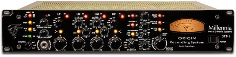

Do nagrywania używam bardzo miłego przedwzmacniacza mikrofonowego Millenia STT 1. Jest to urządzenia lampowo - tranzystorowe. Ostatnio panowie serwisowali go (trzeci rok użytkowania) i na moje pytanie, co z lampami (wymiana???) stwierdzili, że w urządzeniach Pro stosowane są wysokiej jakości lampy i nie trzeba ich zmieniać, bo działają i działają... i się nie zużywają tak, jak w urządzeniach produkowanych na rynek domowy.
Pytanie: jak jest naprawdę z żywotnością lamp ogólnie i w tym konkretnym szczególe. TUTAJ (
Zaloguj się, aby zobaczyć treść (możliwe logowanie za pomocą ) ) można zerknąć na typy lamp użytych w w/w przedwzmacniaczu.

Użyto lamp wyprodukowanych według wojskowych specyfikacji,począwszy od współczesnych Sovteków WA po NOS-y RT WA,linię lamp CV.Lampy te podlegają selekcji i mają prawidłowo dobrane parametry pracy.Żywotność takich lamp jest szacowana na ~~10000h.Z moich doświadczeń z rosyjskimi NOS-ami EW w Amplifonie-pracowały 3-4lata i nie zdarzyło się by któraś zgasła,były wymieniane dla zasady.Więc to nie jest wielka niespodzianka,że w twoim pre-pożyją długo.
Znowu nie taka piramidalna bzdura.
Lampy "popularne" żyją np. 1 tys. godzin (oczywiście średnio)gdy, jak wspomniał poprzednik, specjalnie selekcjonowane duużo więcej.
Producent wtedy gwarantuje pogorszenie parametrów do 70% po 10 tys. godzin. Takim przykładem może być popularna ECC88 i jej długowieczna odmiana E88CC, gdzie producent zapewnia 10 tys. godzin bezawaryjnej pracy.
W którymś Hi-Fi i Muzyka sprzed lat "obiło mi się o oczy", ze któryś z producentów miniaturowej lampy 6111 dawał gwarancję na 100 tys godzin, a więc praktycznie dożywotnio.
Oczywiście lampa musi być prawidłowo zasilana i pracować nie na granicy możliwości.
