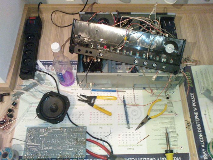

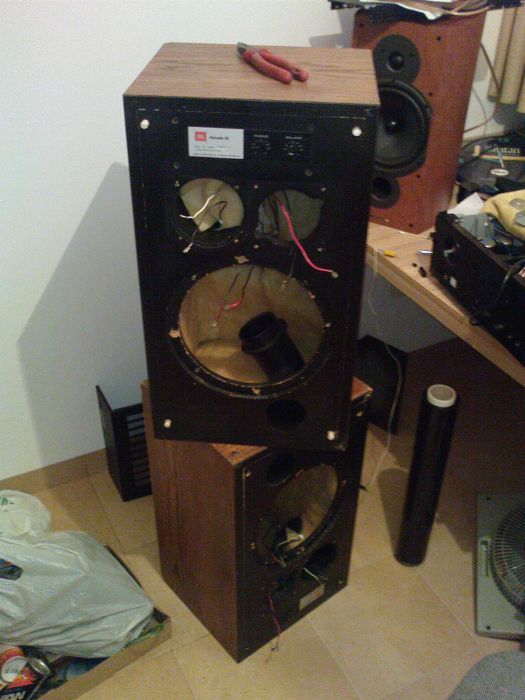

Naprawiam od 2 miesięcy Marantza PM 75 z czego elementy zamówiłem dopiero w zeszłym tygodniu. Nie przeszkodziło mi to jednak w uprzednim wymyciu plastików i płytek z zanieczyszczeń ostatniej dekady. Od pół roku montuję drabinkę rezystorową w gainclonie dual mono. W zasadzie jest już zamontowana, potrzebuję jeszcze motywacji do zbudowania obudowy. Składam w kupę też sfatygowanego PM 7200. Nie miał gałek, urwana oś potka, obudowa z Kambodży i panel przedni nieco porysowany. W 50% już zrobione. Dziś nawiedziły mnie JBL'e L36 drugie do kolekcji, niestety trochę zgruzowane, ale mają 5/6 głośników sprawnych, z czego jedna wysokotonówka ma wgniecioną kopułkę. Gdy będzie czas paczki przerobie wg. specyfikacji Troelsa, odświeżę też zwrotnice, ale bez tuningu, bo zwrotka Troelsa to ~900zł. Trochę dużo jeżeli bierzemy pod uwagę to, że kolumny warte są tyle samo.
