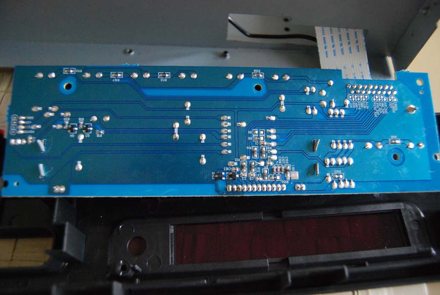

W odtwarzaczu nie działają przyciski na panelu czołowym. Sprzęt jest sprawny i w pełni obsługiwany z pilota. Zajrzałem do środka w celu sprawdzenia podstawowych rzeczy - połączenie przewodów itp. Wszystko wydaje się prawidłowo. Wyświetlacz działa, dioda przy przycisku power normalnie się świeci. Co może być powodem niedziałania przycisków i czy mogę to jakoś naprawić, czy lepiej oddać do serwisu. W załączeniu zdjęcie płytki znajdującej się za wyświetlaczem odtwarzacza. Na dole widoczne są trzy jakby przepalone luty. Czy one mogą być przyczyną?

Szukaj zimnych lutów pękniętych ścieżek (zwarcia wykluczam :)) czasami są tam diody sprawdź czy któraś nie zdechnięta. Zdechło to tak samo z dnia na dzień ?

Sprawdź czy któryś przycisk nie zwarł się na amen. Jeżeli tak, to blokuje całą szynę.

Nie wiem jak powstało uszkodzenie, bo kupiłem sprzęt z taka usterką. Na zdjęciu widocne śa 3 luty, może i zimne, ale ie znam się na elektronice na tyle, aby samemu sobie z tym poradzić.
ALTON jak sprawdzić ewentualne zwarcie na przycisku?

Witam - mam podobny problem - sam z siebie włącza mi się RANDOM (i wyłącza), czasem przyciski nie chcą działać - innym razem wszystko jest ok.
Miał ktoś taką sytuację? Co to może być?
Czy takie uszkodzenie mogło powstać w transporcie? - kupiłem ten odtwarzacz od gościa, który utrzymuje że był w pełni sprawny...

Mam identyczny problem - nie działają przyciski, Random włącza się i wyłacza samoczynnie. Natomiast jest ok w przypadku obsługi za pomocą pilota.

mam identyczny przypadek w swoim 545bee. Kupiłem go ze świadomością usterki. Z pilota wszystko funkcjonuje.
Zdiagnozował już któryś z Kolegów przyczynę?

OK. Potrzebował 1 h.
Ruszył.

Do wymiany mikroprzełączniki, typowa usterka kilkunastoletnich urządzeń. Styki w tych przelącznikach śniedzieją zwiększa się ich oporność i sterownik nie rozpoznaje załączanych "ręcznie' funkcji.
