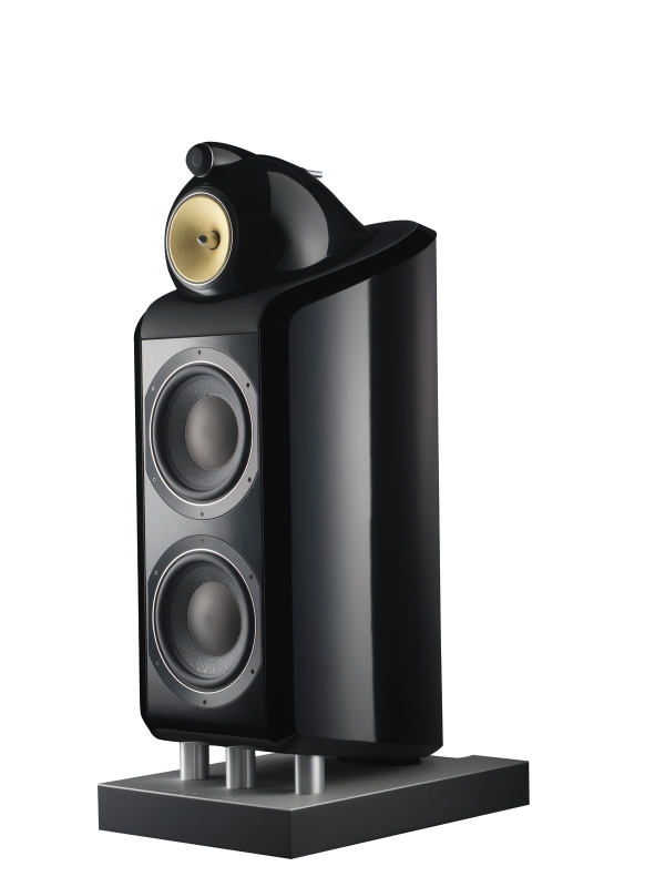

Tez jestem z takiego zdania, jezeli chodzi o jakosc wykonania, rozwazam tez klony Ovator S600 i B&W z serii 800, co myslicie?

jak juz chcesz klonowac B&W to moze lepiej kup Mistrale :)

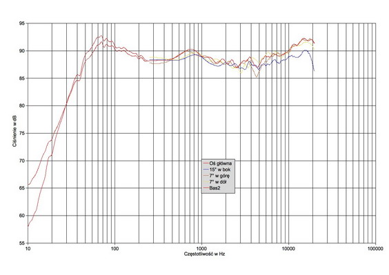

Piękny loudness. Wieje efekciarstwem. Tego w ogóle da się słuchać? Mam na myśli wykonturowaną górę.

>jozefkania
Na linii odsłuchu od 100Hz do 10kHz charakterystyka spokojnie się mieści w +/- 2dB, więc chyba nie tak źle... ;-) A po skręceniu o 15 stopni mamy +/- 2 dB aż do 20 kHz.
Myślę, że ani w tych Usherach, ani w B&W serii 800 nie będzie równiej. W dużych konstrukcjach, do dużych pomieszczeń przecież z reguły trochę uwypukla się bas. Poza tym, realizując taki projekt, można przecież spróbować przestroić basrefleks jeszcze niżej (na wykresie są chyba dwie opcje strojenia) i zniwelować tę górkę przy 70-80Hz - o ile objętość skrzynek na to pozwoli...
