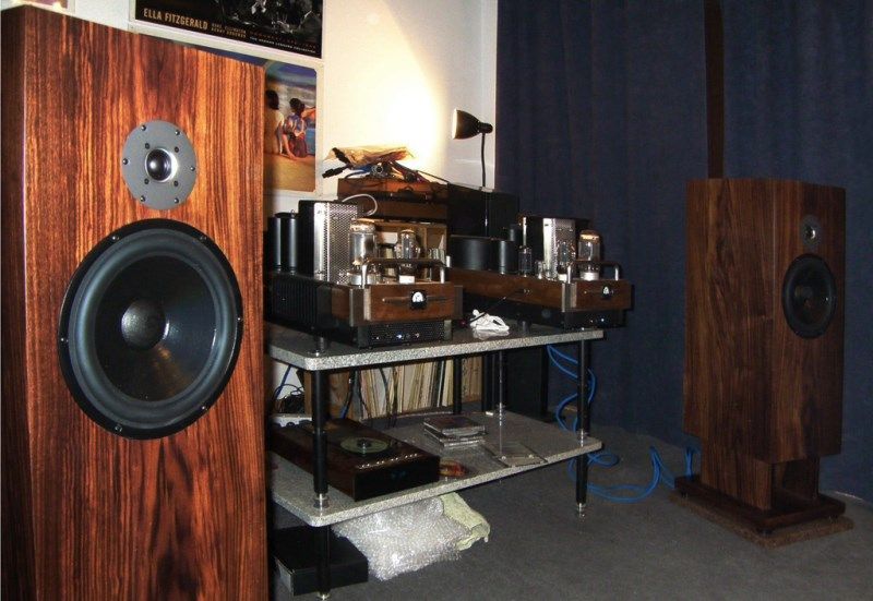

Ja zrobiłem te "pseudoArty", ale w obudowie bliższej rozmiarami do oryginałów niż do projektu K+T (75 litrów, zamiast ponad 100). Gra to bardzo przyzwoicie. W tej chwili stoją w klubie KAiM i wszystkim ich dźwięk się podoba (a to w KAiM rzadkość). ;-)
Tak wyglądają:

Fakt, nawet mnie się podoba ;)
Szlachetny dźwięk.

A lampa - to tzw. "Monobloki pana Maćka/Waldka" na lampach GM70 - 2 x 30 wat z triody SE.

Kupowałem wszystko osobno (większość w Polinku). W szeregu z wooferem uzyłem cewki powietrznej 1,6 mm. Kondensatory, to Clarity Cap SA i ESA. Okablowanie - srebrzona linka miedziana w teflonie. Niewykluczone, że z cewkami taśmowymi i Mundorfami Supreme byłoby jeszcze trochę lepiej - ale nie dajmy się zwariować... ;-) Nie jestem pewien, czy warto płacić za części do zwrotnic więcej niż za przetworniki... Może gdybym robił pierwsze i ostatnie kolumny w życiu - wtedy pewnie tak. ;-)

Nigdzie nie znalazłem pomiarów oryginalnych Artów, ale swoje klony (wykonane na bazie projektu K+T) pomierzyłem Clio. Bardzo równe pasmo - odchyłki charakterystyki rzędu +/- 2 dB. Do tego strojenie bas refleksu "max flat" (możliwe dzięki mniejszej objętości skrzynek niż w projekcie K+T) - i dźwięk jest naprawdę zacny, nawet w trudnym pomieszczeniu klubowym. Bas nie dudni ani się nie wzbudza. Mam czasem wrażenie, że jak na tak wielkie skrzynie, to jest go wręcz ciut za mało. Aha, zdaję sobie sprawę, że ryzykowne jest powierzanie pasma aż do 1,7-1,8 kHz wooferowi, który ma mod własny membrany na poziomie 500 Hz... ale przecież typowe 18-tki mają ten mod na poziomie 1 kHz - a pozwala im się grać nawet aż do 3 kHz...

Wg projektu K+T (w teoretycznie za dużej skrzyni) spadek -3 dB następuje rzeczywiście przy 50 Hz, ale jest utrzymywany na tym samym poziomie aż do ok. 30 Hz, gdzie dopiero krzywa opada. Obawiałem się takiego strojenia ze względu na gorszą odpowiedź impulsową. Przy strojeniu max flat w optymalnej objętości (ok. 73-77 litrów i bas refleks strojony do ok. 30-33 Hz) mamy typowe opadanie krzywej od 50 Hz i punkt -6 dB na poziomie ok. 30 Hz. W pomieszczeniu KAiM, które trochę podbija bas, te 30 Hz jest doskonale słyszalne - a średni bas nie jest w żaden sposób podbity. Czasami, np. przy muzyce rockowej, trochę tego podbicia może brakować... ;-)

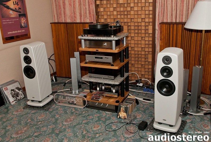

Komplet głośników jak w Deco 15 które znam bardzo dobrze (super głośniki), zwrotnica z Modern 10 (przerobiona do potrzeb nieco mniejszej obudowy), Decolam czyli gęstszy materiał obudowy jak w serii Deco i bas reflex dmuchający w dół, jak w Emotion i Deco 10. Bardzo fajnie zagrały na ostatnim AS z elektroniką Art Audio i Systemdekiem.
