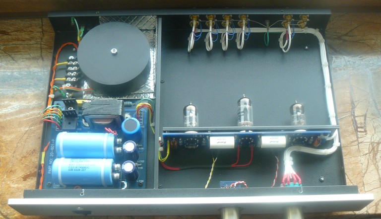

Mam takie pytanko,jestem w trakcie wykonania własneg projektu,nigdzie nie mogłem kupić traf zalanych w żywicy i wyekranowanych stałowym,estetycznym płaszczem,więc kupiłem zwykłe trafa,a ekrany wykonałem sam.Ale między płaszczem a trafem jest wolna przestrzeń którą trzeba wypełnić,tylko czym????co nie przewoni prądu,jest ciężko palny i nie uszkodzi izolacj traf????

Skoro mam już takie kupki ,wykonane ze specjalnej stali i pożądne trafa do audio napewno nie będe rozbieral sprzętu aby wyjąć trafa.
Te kupki są wykonane z 5mm stali do ekranów,trzea tylko wsadzić trafa i zalać,kupki wyplerować i pomalować

Ja zastosowałem żywice epoksydową, brzęczenie zniknęło jak ręką odjął.

Ale fakt zrobiłem podobnie jakiś czas temu, takiego właśnie brumiącego toroida zalałem żywicą w podobnym kubku ;) i jest kompletna cisza.
