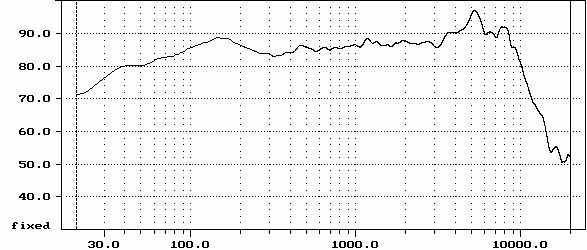

Proszę bardzo, pomiar Tesli arn150 i gdwk Tonsila sprzetem, którego podobno nie mam.
Interesują Cię charakterystyki: impulsowe, wodospadowe, mocowe, pod dowolnym kątem, poszczególnych głośników, z filtrami lub bez?
Nie ma sprawy, specjalnie mogę je wykonać dla Ciebie i tu zamieścić.
I proszę, nie wypowiadaj się o czymś o czym nie masz zielonego pojęcia. Na razie możesz się delektować piękną charakterystyką uniwersalnej zwrotnicy.
