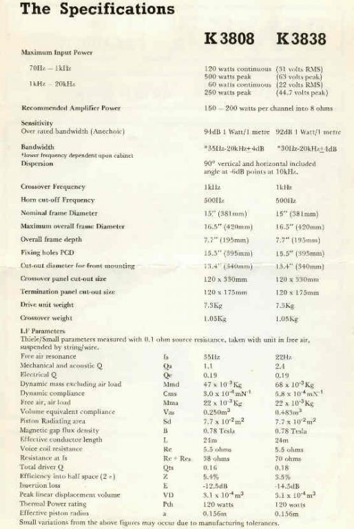

co do twoich obudów to powiem tak ja jak te 12tki przed remontem wsadziłem do 130l gubiły się ewidentnie pudło które idealnie pasowało do 3808 było dla nich za duże z kolei kolega który miał 3149 w 200l w sumie grało w porządku pod względem basu schodził bardzo nisko ale nie odczuwałem jakiś uchybień . tak na moje oko 110 -120l było by w BR w sam raz tak jak właśnie Lutek ma kwestia tez wygłuszeń komór itd itp , do 3808 na testy zrobiłem pudło 300l z ruchomym dnem pierwsze obudowa zamknięta później BR zweżałem słuchałem jeszcze raz słuchałem i wyszło że na 130 bas jest o najlepszych parametrach , jak włączyłem bas test z otwartym dnem w 300l na tych 15tkach to basu nie słyszałem a wszystko inne pracowało ( :
3808 w sumie spoko bas miały ale to ze zwrotnicą aktywna jak trzeba mieki fajny jak chciałem był twardy jak kamień lub mięsisty dyskotekowy lecz pomieszczenie wprowadzało rezonans trudny do usunięcia , na OB jest po prostu ekstra zero pogłosów itd

3149 nie mam długo chciałem je wrzucić w BR pewnie nie korzystał bym z obliczeń tylko jak poprzednio zrobił obudowę testową i słuchał i słuchał i słuchał ( :
3808 liczyłem ale i tak zrobiłem po swojemu efekt obliczeń mnie nie zadowalał
jakbym miał BR robić dla tych 12tek to zapewne jak pisałem wcześniej 110 120l z duża ilością przegród-wzmocnień

Prawdopodobnie wyremontuje jeszcze 3808 ale zobaczymy bo na BR wymagają 130l trochę miejsca to zajmuje nie na rękę mi to , ale by ładnie się komponowały z 3149 . najchętniej zastosował bym 3 rodzaje obudów OB BR i zamknięta i dozował sobie próbkował po trochę wg słuchanego rodzaju muzyki i zapisał ustawienia w aktywnej zwrotnicy resztę tylko pilocikiem przełączał między czterema ustawieniami , w ten sposób uzyskał bym to co mi się marzy w dźwięku pełna równowagę i można uznać że referencje w każdym pasmie i rodzaju basu ale jak to mówię czas pokaże bo w praktyce różnie wychodzi ( : dwa przy innej obudowie niż OB zacznie się znowu walka z akustyką pomieszczenia ...
