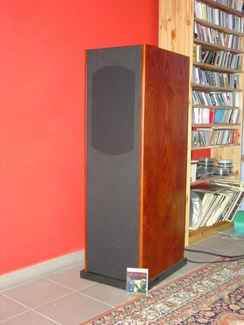

troche zdjec ardenów:
<table style="width:194px;"><tbody><tr><td align="center" style="height:194px;background:url(https://picasaweb.google.com/s/c/transparent_album_background.gif) no-repeat left"><a href="https://picasaweb.google.com/113866476427071010829/TannoyArdenMkI?authuser=0&feat=embedwebsite"><img src="https://lh5.googleusercontent.com/-QJWkevpbBMs/Tvpn5zkEgmE/AAAAAAAAATY/rnmsBThLJ3s/s160-c/TannoyArdenMkI.jpg" width="160" height="160" style="margin:1px 0 0 4px;"></a></td></tr><tr><td style="text-align:center;font-family:arial,sans-serif;font-size:11px"><a href="https://picasaweb.google.com/113866476427071010829/TannoyArdenMkI?authuser=0&feat=embedwebsite" style="color:#4D4D4D;font-weight:bold;text-decoration:none;">Tannoy Arden MkI</a></td></tr></tbody></table>
Fajne, masz wiecej??
jak nie to ja tez dla Ciebie kilka wkleje. Prosze bardzo.

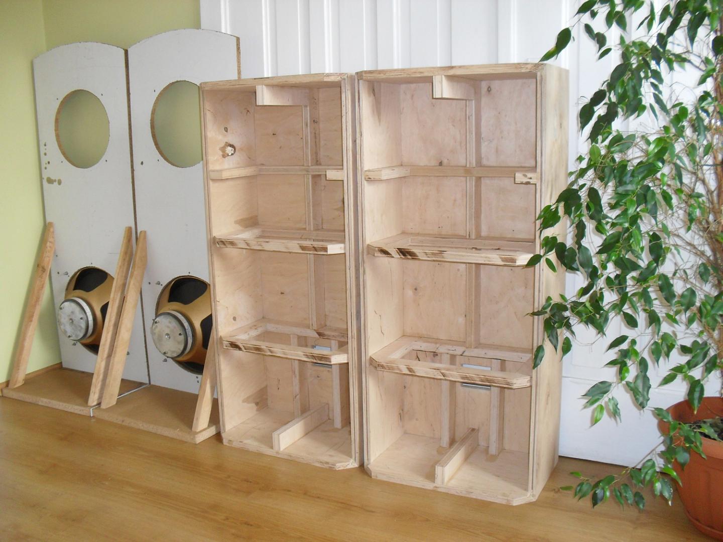

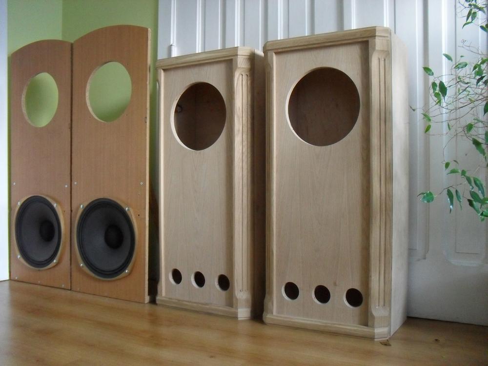

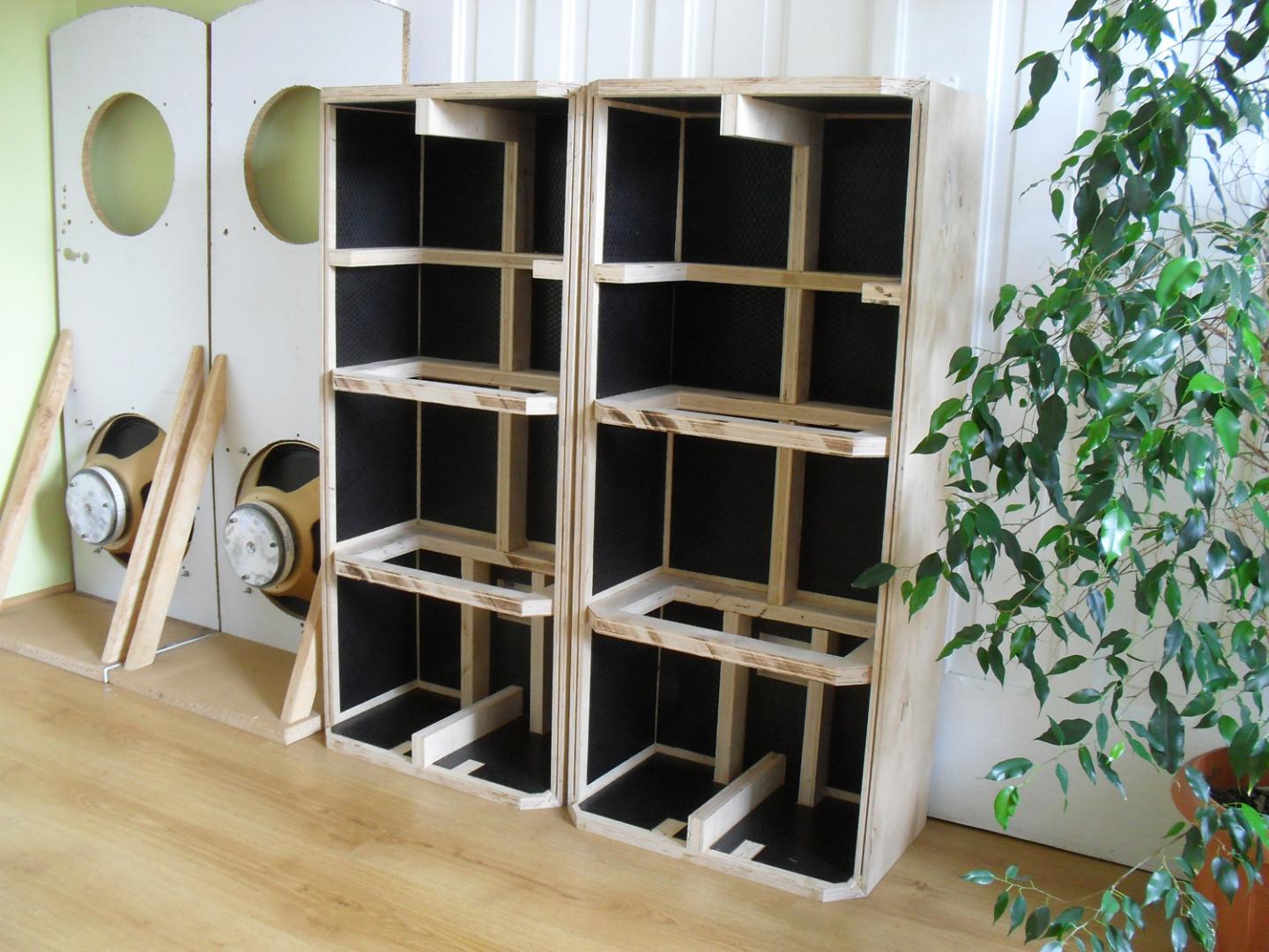

stoją u mnie dwie konstrukcje na tonnoy'u, mianowicie 10' DC montowany niegdyś w D700 w linii transmisyjnej, oraz HPD 295 w budach Stirlingów oba projekty przejęte, nie są moje, żródło Stilingów znane, a Linii Transmisyjnej nie znane (są do remontu, ale grają tak, że aż trudno uwierzyć ;)).
Stirlingi są jeszcze nie skończone. Brakuję jeszcze kilka detali.
Otóż przejąłem ten projekt niedawno od człowieka spoza forum i wg. mnie wygłuszenie kolumn nie jest odpowiednie, jest trochę zwykłej szarej gąbki akustycznej i to nie pokrywającej całej powierzchni wew. ścianek. Efekt - rezonująca obudowa, i co za tym idzie, - poluzowany bas.
Proszę o jakieś podpowiedzi dotyczące wytłumienia tej konfiguracji, nie chciałbym zabić i tak delikatnych wysokich, oraz pięknej średnicy. Nie chcę się zbytnio rozpisywać co jest wspaniałego w tych kolumnach, bo to oczywiste. Dopowiem jedynie, że wzmacniacz to leben cs300xs, kable IC + głośnikowe Auditorium 23, żródło w tej chwili C.E.C tl51z i wszystko jest piękne, tylko basik nieco rozlazły, ale wyraźnie czuć, że to wina wytłumienia (...pomieszczenia trochę również, ale to inny temat). Chciałem użyć wełny owczej, lub mat bitumicznych (wełna świetnie np sprawdza mi się w w.w. głośnikach w linii, gdzie bas jest taki jak powinien).
Jeszcze raz proszę o podpowiedzi co do materiału i jego ilości oraz sugestie jego umiejscowienia, grubości itp itd.
pozdrawiam. joachim

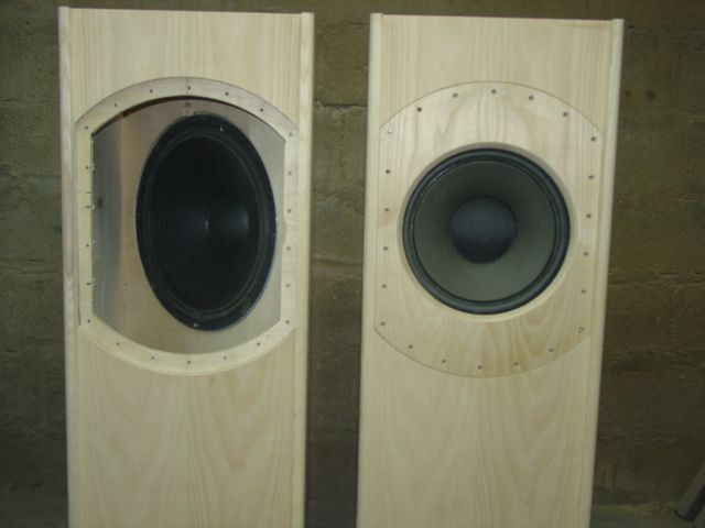

Co do moich obudow, to niestety jeszcze nie skonczone. Wykleilem mata i powklejalem wytlumienie. Sa rowniez wklejone wzmocnienia poziome i pionowe - choc jeszcze nie wszystkie. Ostatnio zamocowalem zwrotnice i teraz zostalo wklejenie scian przednich, przygotowanie powierzchni, okleinowanie, barwienie i lakierowanie. Nie bardzo pamietam rozmowe z Toba i nie wiem czy jakies fotki Ci prezentowalem, ale na chwile obecna mam starsze zdjecia, wiec zalaczam te co mam. Jeszcze bedzie jedno wzmocnienie pionowe w czesci srodkowej, dwa pionowe na dole i w obu wiencach poziomych listwy przednie beda polaczone z listwami tylnymi - chodzi o solidne wzmocnienie rowniez sciany przedniej.

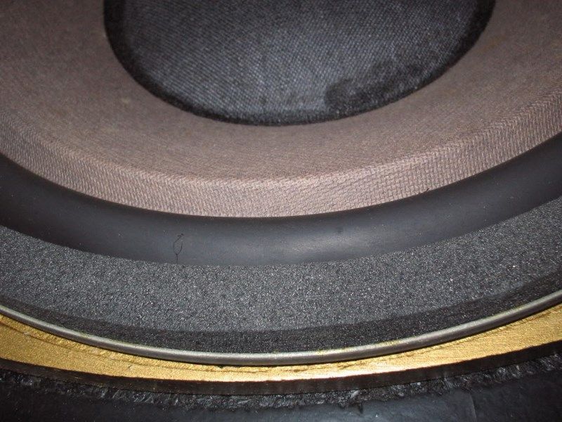

"Pianka naogol kjarzy nam sie z powierzchnia porowata, kanalikami itp. Przyjrzyj sie dokladnie, pianka tego resora ma pewnie strukture zwarta i gladka na powierzchni. W kazdym razie w opisach podaja, ze resory miekkie w HPD czy serii DC lub K sa z pianki zwanej "Tannoplas"
"Poza tym, glosniki z resorem piankowym ( serie HPD, DC i niektore K - miedzy innymi 3838 ) maja dodatkowo od spodu wzmocniona w kilku miejscach na obwodzie membrane takimi trojkatnymi - w przekroju - klinami z pulpy papierowej"
Wiesz nie jestem pewien, ale ta teoria, że wszystkie HPD mają te wzmocnienia i są na piance nie jest teorią stu-procentową.
Zdjęcie pianki, które wkleiłeś w wątku o Westmisterach "za Chiny" nie przypomina resoru, który jest w moich HPD, ani HPD315, które widziałem ostatnio.
Jestem w tej chwili niemal pewien, że skoro twoja informacja jest prawdziwa to w różnym czasie produkcji musieli wstawiać resory z różnego materiału, lecz przyznam szczerze, że jeszcze nigdy nie widziałem ani razu na piance HPD295, zawsze była guma, stałem przy kilku i kilka zdjęć też widziałem
Moje wyglądają tak jak na załączonym zdjęciu, czyli guma.
Co więcej nie mają żadnych wzmocnień od tyłu, bo takie są tylko HPD315 i 385, a w 295 nie ma.
A swoją drogą gdy szukałem swoich Tannoy'ów to zależało mi właśnie tym głośniku, gdyż właśnie jest na takim zawieszeniu ...uznałem je najbardziej odporne na czas, moje są dokładnie z 78' roku i wyglądają jak nowe.
...a nie długo mam nadzieję, że dołożę jeszcze do kompletu SRM12X ...do których mnie zachęciłeś przyznam. ;)
pozdr.
joa.
Edytowane przez yoachim
Tak..., akurat 10-cio calowe nie maja tych wzmocnien od spodu. To wynika zapewne z wiekszej sztywnosci membrany o mniejszych rozmiarach, wiec nie dawano tych wzmocnien, mimo, ze zawieszenie miekkie. Co do materialu z jakiego sa wykonane resory gorne, to napisalem, ze piankowe, bo tak wyczytalem, ze z pianki zwanej Tannoplast. Co do zdjec, to sa roznej jakosci. Na jednych resory sa jasniejsze, na innych ciemniejsze. Np. na zdjeciach gdzie ofrowane sa resory do HPD 315 czy 385, sa one czarne jak na Twojej fotce ,co oczywiscie bardziej przypomina gume, a pisza, ze to jednak pianka. Moze oni po prostu ten material nazywaja pianka. Ale nie jest to az takie wazne, aby sie tym przejmowac. Mozemy uzywac okreslenia: zawieszenie czy resor miekki, zamiast gumowy czy piankowy. W serii glosnikow DC czy K na pewno rowniez w glosnikach 10-cio calowych nie ma tych wzmocnien, ze wzgledow o ktorych pisalem.
Jesli twoje glosniki sa w super stanie, to czy bedzie to guma czy pianka, to i tak przy odpowiednim obchodzeniu posluza ci kupe lat. Radze, abys zakladal maskownice na czas gdy nie sluchasz, bo swiatlo jest wrogiem dla resorow.
Zanim kupisz, to lepiej naprzod wpadnij i posluchaj, bo a noz okaze sie ze SRM-y graja na tym samym poziomie jak Twoje i niepotrzebnie wydane pieniadze.
