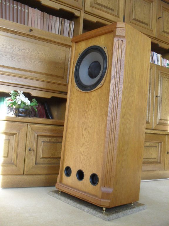

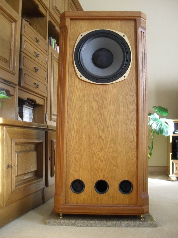

Przy okazji, jeszcze nigdy nie pokazałem jak mi wyszły obudowy do K3149
Gratulacje...Widze, ze na wysoki polysk. Jakiej srednicy tunel  b. r.  zastosowales ? Czy stozkowy, czy tez o jednakowej srednicy na calej dlugosci ? Jaka calkowita dlugosc tunelu Ci wyszla ? Kupiles w Polinku ?
skali
K3149 to ten sam przetwornik co w srm?
Na fotakch wygląda tak samo a nie pamiętam symbolu.
Jak grały oryginalne turnberry w porównaniu z Twoimi obecnymi ?
Napisz jaka amplifikacja napędza Twoje Tannoy.
Te lsu 10' ze zdjęcia Lutka genialnie zagrały u mnie z operą na 2a3 se, niedługo zabiorę je od Lutka dostaną sun audio 2a3.
Tak, na wysoki połysk żeby przypominały mi dzieciństwo spędzone wśród PRLowskiej meblościanki "śląsk" :-)
Tunele kupowałem na Allegro, o ile pamiętam to średnica wewnętrzna ok 12 cm , ucięte na 11 cm chyba ,lekki stożek, problemy oczywiście z obliczeniem ale moja walka z tunelem jeszcze się nie skończyła. Podłączę się z pomiarem impedancji, kupie nowe tunele pełnej długości  i jeszcze spróbuję się pobawić teraz jak już kolumny  skręcone na gotowo . Mam wrażenie że może być lepiej ( inna sprawa , że w audio zawsze ma się  takie wrażenie ) . A pro po, pamiętasz jak Ci wyszły  Fs Twoich 3149 ? Powszechne jest narzekanie że sztywnieją z czasem zawieszenia. Mi wyszły jakoś wysoko, choć teraz nie pamiętam ile.

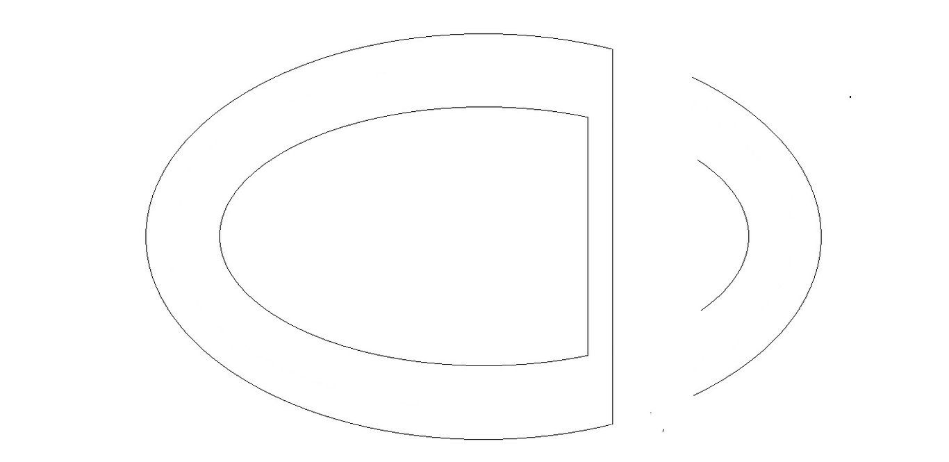

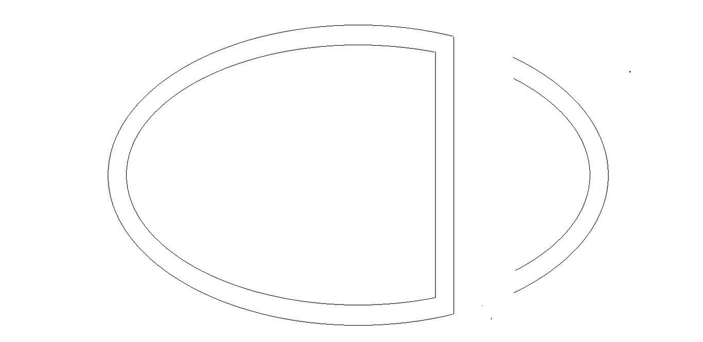

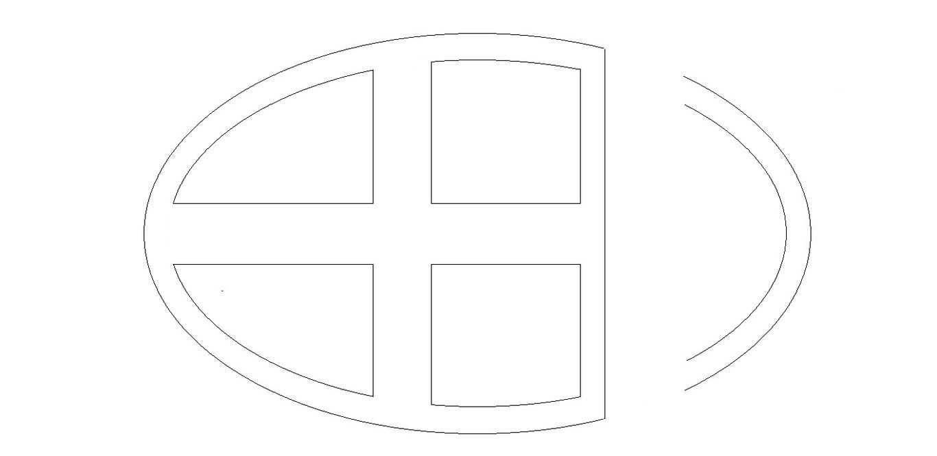

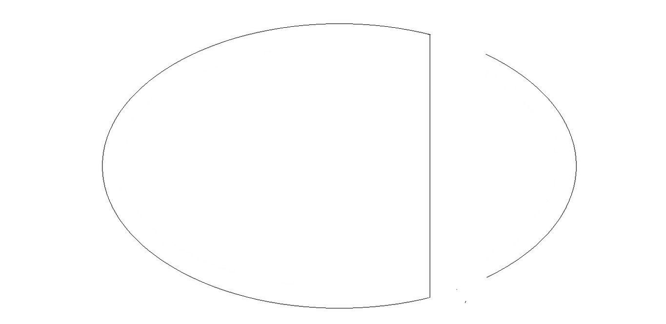

A mnie po latach zachcialo sie budowac nastepne kolumny na glosnikach Tannoya, choc juz dawno temu  po wieloletnich przeroznych odsluchach powiedzialem sobie, ze skonczylem z dalszymi poszukiwaniami w audio i zmianami.  A to z prostego powodu: Nigdzie - jak dla mnie - nie zagralo na tym poziomie, a tym bardziej lepiej niz mam u siebie i to niezaleznie od ceny kolumn jakich tu i owdzie sluchalem. A jednak ostatnio mnie naszlo, a wszystko przez ""szatan-a" :-) On jest na ciaglym etapie szukania swojego najlepszego dzwieku i przywiozl mi kiedys oraz zostawil na dluzej kolumny, ktorych to obudowy,  byly od Turnberry, natomiast glosniki w nich wsadzone, to 10-cio calowe Gold LSU/III LZ/8. Po odsluchach porownawczych - nie tylko samotnych ale i w towarzystwie innych sluchaczy - moich kolumn z tymi, okazalo sie tak, ze jedne i drugie maja niesamowite zalety, ale rowniez mozna w nich  doszukac sie jakis - powiedzial bym - bardzo drobnych wad (bez watpienia sporo zalezalo od jakosci nagran). Zarowno ja jak i osoby, ktore braly udzial w odsluchach (oczywiscie na czele z szatanem) stwierdzily, ze gdyby musialy stanac przed wyborem, ktore wybrac dla siebie, mialyby bardzo trudna decyzje do podjecia. A poniewaz od paru lat meczy mnie kwestia ewentualnego wplywu,  ksztaltu obudow na brzmienie kolumn, to pomyslalem sobie, ze teraz po posluchaniu rowniez tych glosnikow (Goldow) jest okazja aby to sprawdzic nabywajac takowe i budujac do nich zupelnie ksztaltowo inne obudowy niz moje obecne. Chociaz akurat moje, z ktorych slucham, sa wykonane wyjatkowo solidnie i maja taka sztywnosc, ze nie wiem czy znalazlo by sie takie sztywne konstrukcje na rynku kolumn seryjnych za dziesiat tysiecy - z metka. Wykonane sa ze sklejmi brzozowej w calosci, elementy, ktore wymagaly frezowania, z pelnego debu, do tego zastosowalem w nich liczne, solidne wzmocnienia jakie raczej nie wystepuja w kolumnach nawet za duze pieniadze.  Pewnie przed laty gdzies na poczatku tego watku zamieszczalem zdjecia, ale watek ma juz tyle stron, ze dla przypomnienia  jeszcze teraz wkleje .  Obecnie chcialbym zaprojektowac i wykonac obudowy, ktore w przekroju beda czescia elipsy - z wiadomych wzgledow tylko przednia scianka bedzie plaska.  Wlasnie wczoraj od rana siadlem do kompa, znioslem tez ze strychu moja stara deske rysunkowa z innym osprzetem i zacząlem sobie rysowac. Bo od tego trzeba zaczac..., no i oczywiscie od zakupu glosnikow. Ksztalt kolumn jest podyktowany nie tylko ograniczeniem fal stojacych, ale rowniez bardzo duza sztywnoscia, wytrzymaloscia, a tym samym odpornoscia na drgania takich konstrukcji w ogole w przyrodzie (wytrzymalosc skorupki jaja, ksztalty konstrukcji wspierajacych mosty i w ogole konstrukcji w budownictwie). Przy takim ksztalcie, to i zadne dodatkowe wzmocnienia nie bylyby potrzebne, ale ja i tak dam dodatkowo ze cztery - jak szalec, to szalec. No i pare zdjec, gdyby ktos taka budowa byl rowniez zainteresowany.
Przed wklejeniem zaznaczylem wszystkie zdjecia jednoczesnie w innej kolejnosci, a wkleily sie w nie takiej.
Z 3149 odczuwalna wieksza energia, dosadnosc, bezposredniosc, bas bardziej konturowy z lepsza kontrola - szybszy ( lepsza odpowiedz impulsowa ). Granie z niego jest takie bardziej wyczynowe, natomiast Gold, to wieksza lagodnosc, granie cieplejsze, troszke lepsza przestrzen, niektorzy by powiedzieli do dlugiego sluchania, chociaz osobiscie musze powiedziec, ze granie moich glosnikow mnie nie meczy ani nie stwierdzali tego liczni sluchacza goszczacy u mnie.  Z Goldow moze bardziej podobac sie srednica - piekne wokale. Co do basu, to jesli nagranie troche przebasowione, to z Goldow daja sie odczuc lekkie rezonanse i jego poluzowanie (wolniejszy z gorsza odpowiedzia impulsowa) Goldy tez schodza troche nizej  - pomimo 10-ciu cali - od 3149 i ogolnie jest z nich wieksze wypelnienie. Tak jak pisalem powyzej: Dla wielu osob bylby to trudny wybor miedzy tymi glosnikami (a dokladniej w tym wypadku miedzy tymi kolumnami. A i tez trzeba powiedziec" miedzy tymi kolumnami ", bo iz mimo tych samych glosnikow (3149) w moich i np. w SRM-ach 12X, to moje kolumny nie graja dokladnie tak jak oryginalne SRM 12X. U mnie glosniki siedza w wiekszych obudowach, zwrotnice nie oryginalne od Tannoy-i i dzieki temu bas nizej mi schodzi, mam wieksze wypelnienie i ladniejsza barwe. Dla mnie jest to zdecydowanie lepsze granie od oryginalnych SRM-ow. Zreszta zapewne mam mniejsze znieksztalcenia, bo wystarczy przylozyc reke do mojej obudowy i oryginalnnej SRM (lub w nie puknac) aby od razu bylo wiadomo jaka jest sztywnosc jednej i drugiej. Tak wiec w zasadzie trzeba powiedziec, ze byly to porownania dwoch roznych kolumn, z ktorych w jednych siedzialy 12-to calowe glosniki 3149, a w drugiej 10-cio calowe Goldy. Gdyby mowic o bardziej miarodajnym porownaniu glosnikow, to najlepiej  dobrze by miec oba modele glosnikow w takich samych odudowach.
Różnice, które opisałeś, nie są oczywiście wynikłe tylko z samych głośników , jednak w zasadzie pokrywają się z moimi spostrzeżeniami z porównań "niebezpośrednich " - większa dosadność 3149 , łagodność LSU...
W temacie obudów, to moje wykonane są s sandwicza 12mm sklejka brzozowa, 12mm MDF (MDF na zewnątrz ) , ponoć taka kombinacja materiałów ma lepsze właściwości...
Robiąc te głośniki , wykonałem korzystając z różnych schematów z sieci w sumie 4 różne zwrotnice o trochę innej topologii , i w każdej z nich kilka różnych modyfikacji wartości elementów, używałem systemu pomiarowego i spędziłem nad tym wiele, wiele godzin . I-nic , zawsze na koniec dochodziłem do punktu, w którym najlepiej całościowo mi grały  zwrotnice oryginalne z SRM . To piszę jako ciekawostkę bo wiem, że Twoje doświadczenia są inne.
