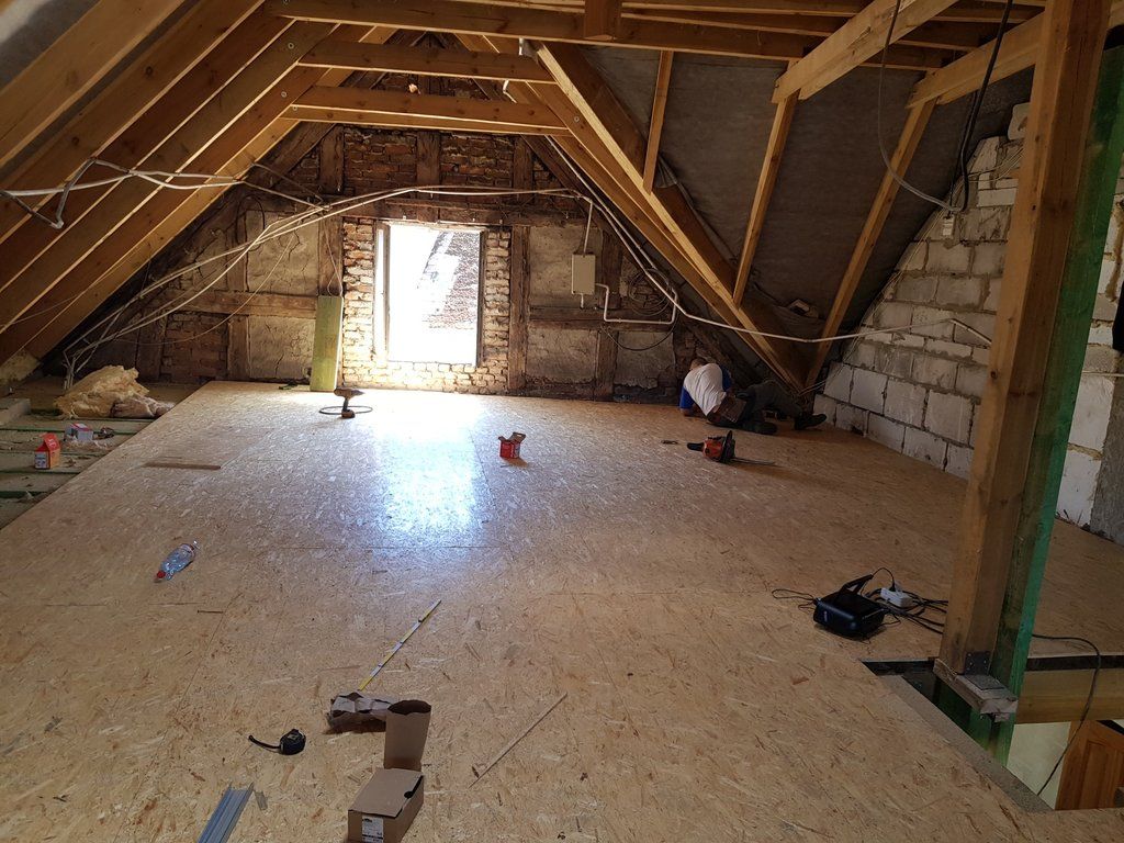

Zapraszam do siebie na odsłuchy tylko pokój jest ciasny więc łącznie 4 osoby to max aby coś posłuchać ...
Za jakieś 3 miesiące będę mial nowe, duże 38m pomieszczenie do audio, może lepiej wtedy ?
Berkley mam zaklepane i czekam na możliwość ich transportu, sprawa nie jest pewna na 100%.

Powinno się udać we wrzesniu, jak skończę to dopinamy temat.
Gorzej jak wyjdzie akustyczna kaszanka bo to poddasze ...
Mirek z Acoustic Lab trzyma częściowo rękę na pulsie podczas budowy pokoju i zapewne przyjedzie na adaptację jak skończę jednak to będzie zrobione pewnie po nowym roku.
