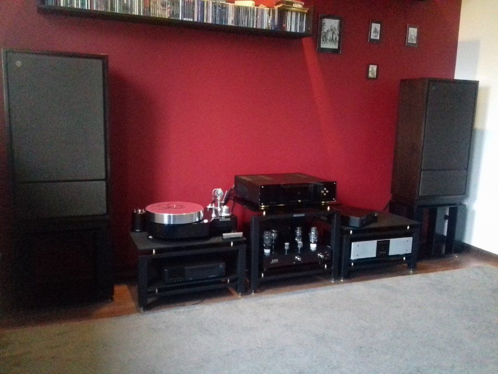

Czekałem na ten moment długo. W salonie grają JBL L300 a te bidule po remoncie skrzyń, nowych zawieszeniach gornuch i wymianie pianki akustynej czekały na debiut.
Oj czarują choć inaczej niż JBL.
Są wrażliwe na ustawienie / dogięcie i kierunek stąd te książki. Trzeba byłoby że 30 cm podstawy zrobić
Ale tych 15" cali chyba nic nie zastąpi.? A może się mylę więc dlatego Lutkowych i Ciszynowych muszę koniecznie posłuchać.
P.S.1.
Proszę bez krytyki kabli , skosów , super audio stolika itp itd. Tak wiem można lepiej.
P.S.2.
Dziękuję mojej pierworodnej za udostępnienie pokoju gdzie jej sukienki i książki robią za dobrą adaptacje skuteczną. Poważnie. Żadnego dudnienia

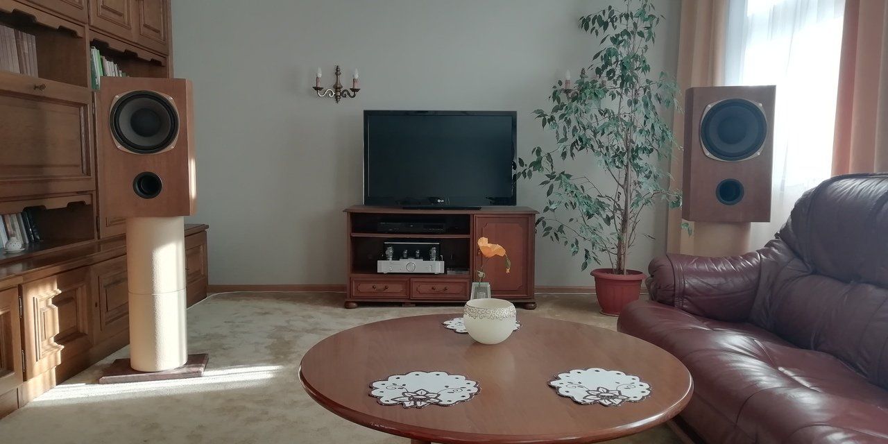

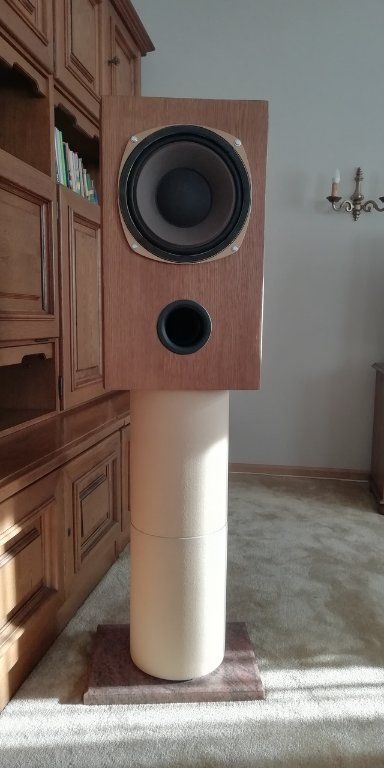

27-go stycznia napisalem, ze  na ten moment nieciekawie wyglada, gdyz na razie slucham sobie z dwoch "wiez", czyli na Devonach stoja te moje nowe monitory aby w miare miarodajnie mozna bylo brzmieniowo je porownac. Obecnie zrobilem juz z tym porzadek i teraz monitory stoja na ciezkich rurach ceramicznych, ktore pelnia role standow. Jest wiekszy porzadek i tak to wyglada. W zalaczeniu pare fotek:

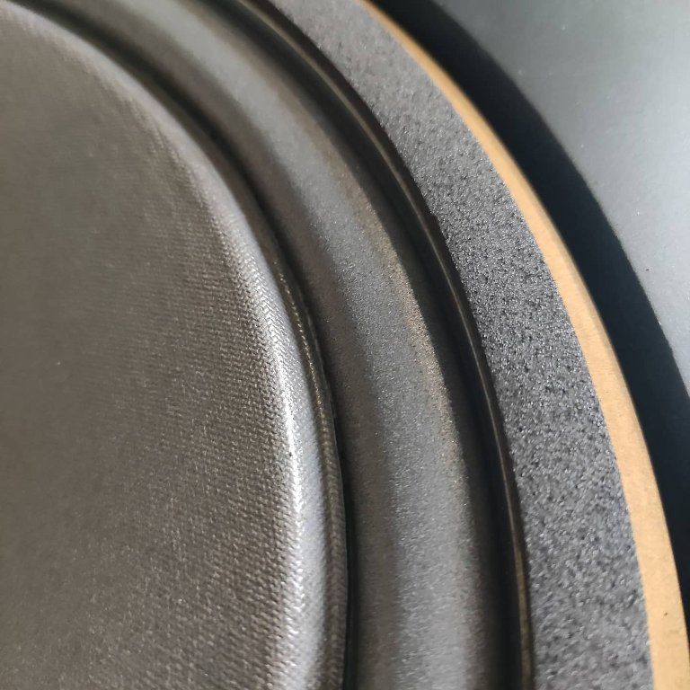

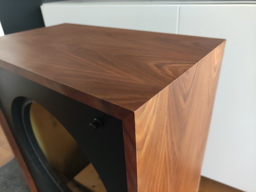

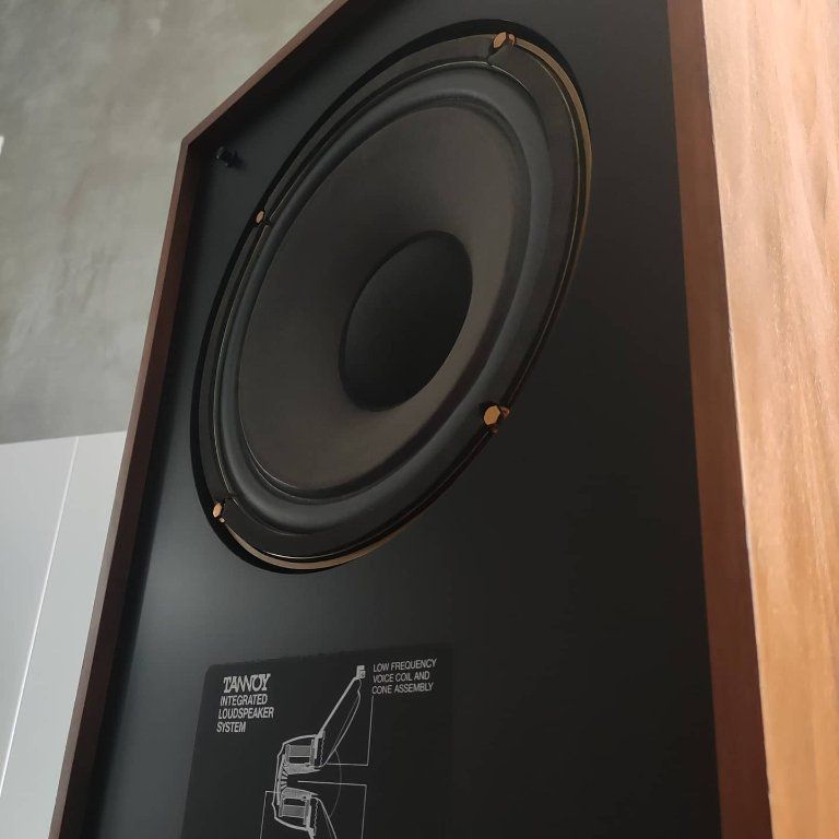

Dzień dobry Wszystkim,

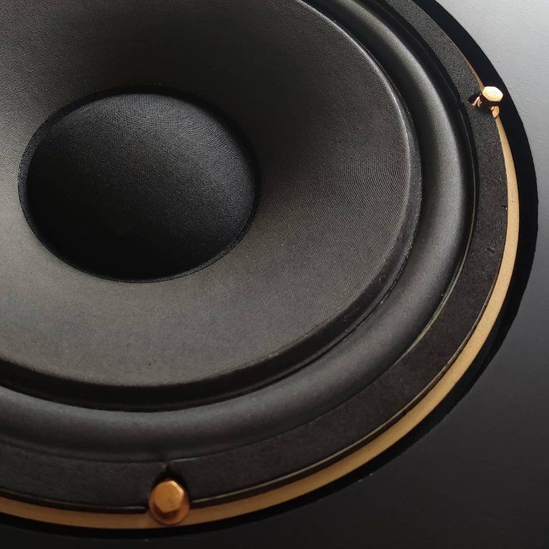

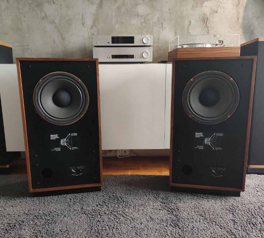

Z tej strony Piotr, szczęśliwy posiadać Cheviotów. Szczęśliwy podwójnie, ponieważ w końcu mogę uznać, że zakończyłem ich renowację. Wynik chyba więcej niż zadowalający. Generalnie moim celem był zachowanie wszystkiego jak najbardziej w oryginale. Skrzynki były podniszczone i z ubytkami forniru. Udało się to uratować na całe szczęście. Oczywiście wymiana zawieszenia i czyszczenie przełączników w zwrotnicach.
Wszystko DIY i wygląda tak.

Mozesz powiedziec kto Ci to robil ? Przynajmniej na podstawie zdjec widac, ze zrobione perfekcyjnie. Ja nie jestem zadowolony z robot wykonczeniowych dotyczacych moich monitorow, wykonanych przez stolarza.

JediMadness chylę czoła. Wzorowo. Pięknie , fachowo.
Zawieszenia górne też sam robiłeś ? Dawno nie widziałem tak perfekcyjnie wykonanych . Masz chłopie talent.
Miło powitać w klubie
A co je napędza ? Grają tak jak wyglądają?

Pięknie zrobione. Jesteś stolarzem czy coś w tej dziedzinie?
Dziękuję bardzo. Nie, zupełnie drugi biegun. Tzw."umysłowy". Stolarka i tego typu rzeczy to odskocznia/hobby.
Dziękuję. Tak, zawieszenie też sam robiłem. Nie wiem czy talent. Tu po prostu odwdzięcza się włożona praca. Kluczowe jest dobre przygotowanie i rzetelne oczyszczenie z kleju i starego zawieszenia. Niby nie pierwsza moja wymiana zawieszenia więc doświadczenie już mam, ale pierwszy raz Tannoy i 12" ... więc emocje były.
Dzięki raz jeszcze mi również miło. Czytam Was już od dawna ?
Co napędza.
Na zdjęciu widać Cambridge CXA 80, ale z niego nie jestem zadowolony. Wypadł trochę z przypadku ze względu na towarzystwo dla CXN V2 (z tego akurat jestem mega zadowolony). Najmilej się ich słucha z Pioneer SM-83. Jeszcze muszę pobawić się z ustawieniem i dorobić podstawki do pełni szczęścia.

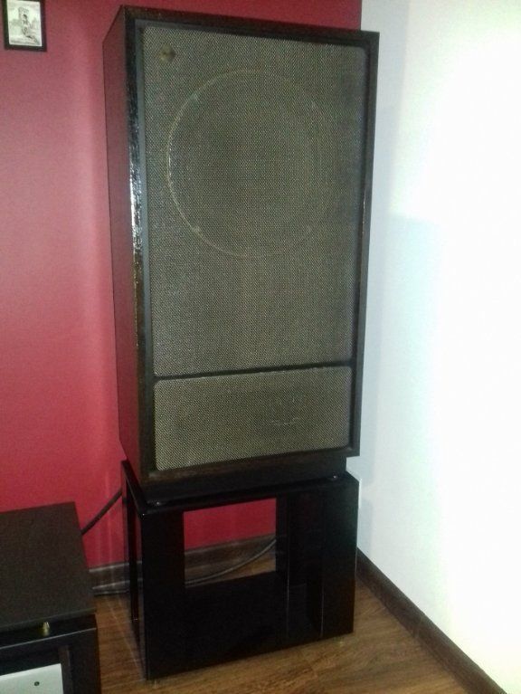

No to w temacie podstawek pod moje Berkeley
Guma taka tartan jak na placach do zabawy dla dzieci
Jedna już stoi ... Ale to waży

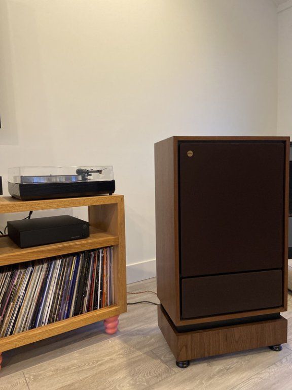

A może dla kogoś ta fotka z netu będzie piękna inspiracją.
Co do wzmacniacza uważam że pięknie gra z Musical Fidelity no M6si który ma taki cieplejszy analogowy sznyt. Że o Nu-Vista 600 nie wspomnę który czaruje lampkami w pre

Ja mam w zamyśle zrobienie dołu podobnie jak to mają wykończone Klipsche Forte. Ba nawet udało mi się znaleźć prawie dokładnie to to co wymyśliłem sobie w głowie właśnie pod Tannoy-e.
MDF i fornir orzechowy czekają na trochę wolnego czasu.
Prawie dokładnie to chcę zrobić tylko, że oryginalna podstawka ma częściowo wchodzić w tą nową ?

Panowie projekt "beton" zakończmy . Za 30 zł i krople potu noszenia tych bloczków na 2gie piętro stanęły ! I ...
1. Waży to chyba że 50 kg kazda podstawa
2. W salonie bym nie postawił
3. Ale coaxial nareszcie na właściwej wysokości i powiem wam, że moje doświadczenia z Tannoy są takie że naprawdę ładnie grają ale są wrażliwe na ustawienie. Musi być właściwa wysokość i kąt. Odwdzięczają się piękna barwą i dużą precyzją. Basss mrrr oj brzmi i łaskocze w brzuchu jak głośniej.

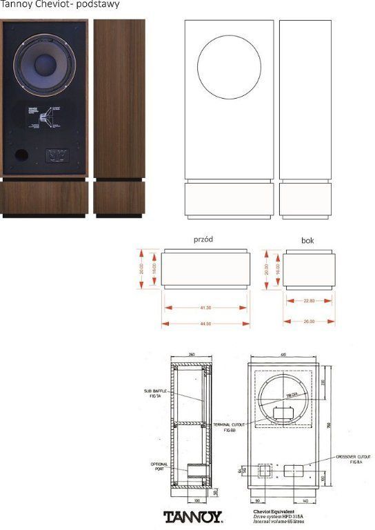

Panowie,
Będę robił sobie podstawki pod Chevioty i jestem na etapie zamawiania materiału. Tak czy inaczej tną mi z całej formatki więc mam trochę zapasu. Pomyślałem, że może ktoś z Was byłby zainteresowany taką podstawką?
Moje będą mieć 20cm wysokości, ale nic nie stoi na przeszkodzie, aby zrobić wyższe.
Planowane wykończenie to fornir orzechowy i lakier mat (jesionu nie mam więc nie mogę zaproponować). Planowany montaż tak jak oryginały na wkręty w te same otwory.

Nie żebym się czepiał ale czemu lakier mat ? Polakierowales swoje ? Bo w oryginale były olejowa w. No i oczywiście fornir orzech
Już pięknie wyglądają .
U mnie Berkeley . Czy dałoby radę się jakoś połączyć z tobą ? No ale inny wymiar podstawy i ja myślałbym o jakiś 30-35 cm.
