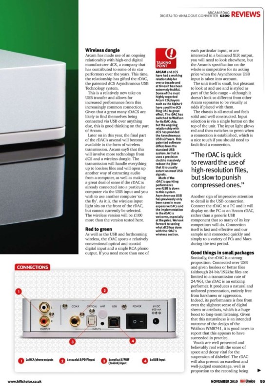

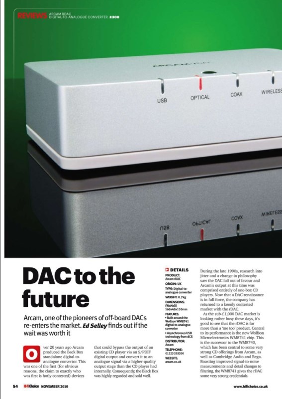

tak dla ciekawych wygrzebałem test vdaca
i opis rdaca ;)
Zaloguj się, aby zobaczyć treść (możliwe logowanie za pomocą ) Edytowane przez mikson
