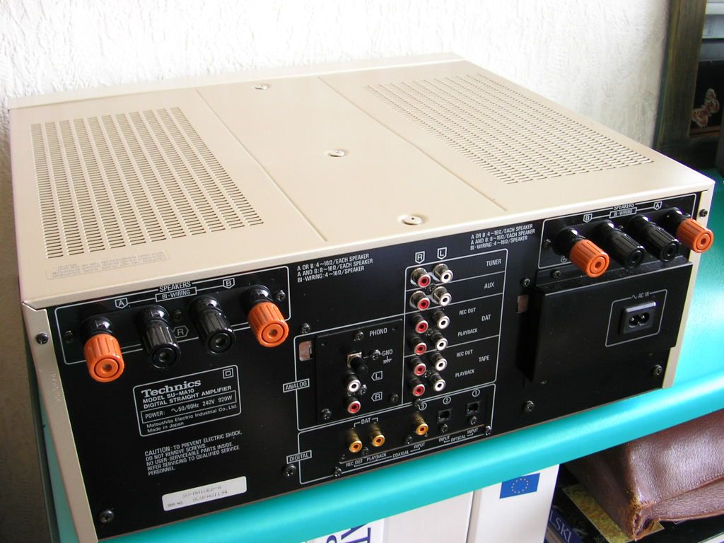

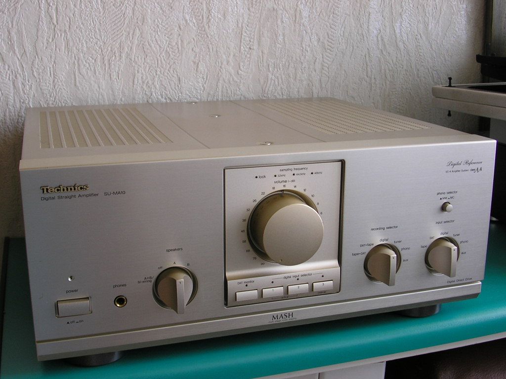

W każdym razie i tak potrzebuję wzmacniacza z wejściem optycznym, abym mógł podłączyć do niego konsolę
No to ciężko będzie.
Zaloguj się, aby zobaczyć treść (możliwe logowanie za pomocą ) była już poruszana kwestia wzmacniaczy z wejściami cyfrowymi i z nowych to są mi znane tylko 3 modele. Kiedyś był jeszcze Technics SU-MA10. Ale czy on jest do dostania i czy dobrze gra, tego nie wiem.
(czy istnieje jakaś inna możliwość/"przejściówka" ?)
Tak. Nazywa się ona DAC ;)
